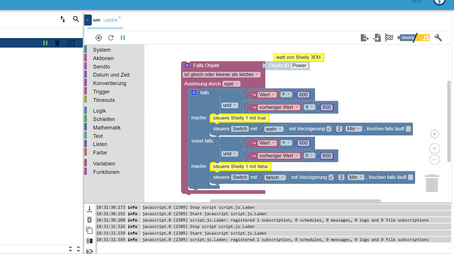

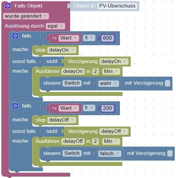

      Guten morgen warum funktioniert das nicht,3em soll bei Überschuß 600Watt einen Shelly 1 wo ein Ladegerät dran hängt einschalten.Das ganze mit einer Verzögerung von 2 Minuten.Wenn weniger wie200Watt Überschuß da ist dann soll er wieder ausschalten.

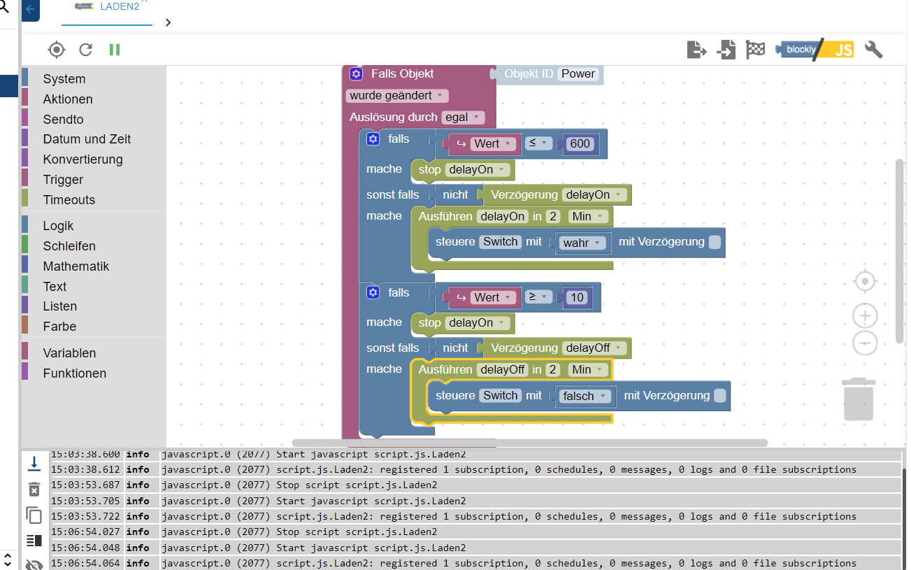

        Die Ladeleistung ist kleiner als 400 W?
          t.maas @paul53 last edited by

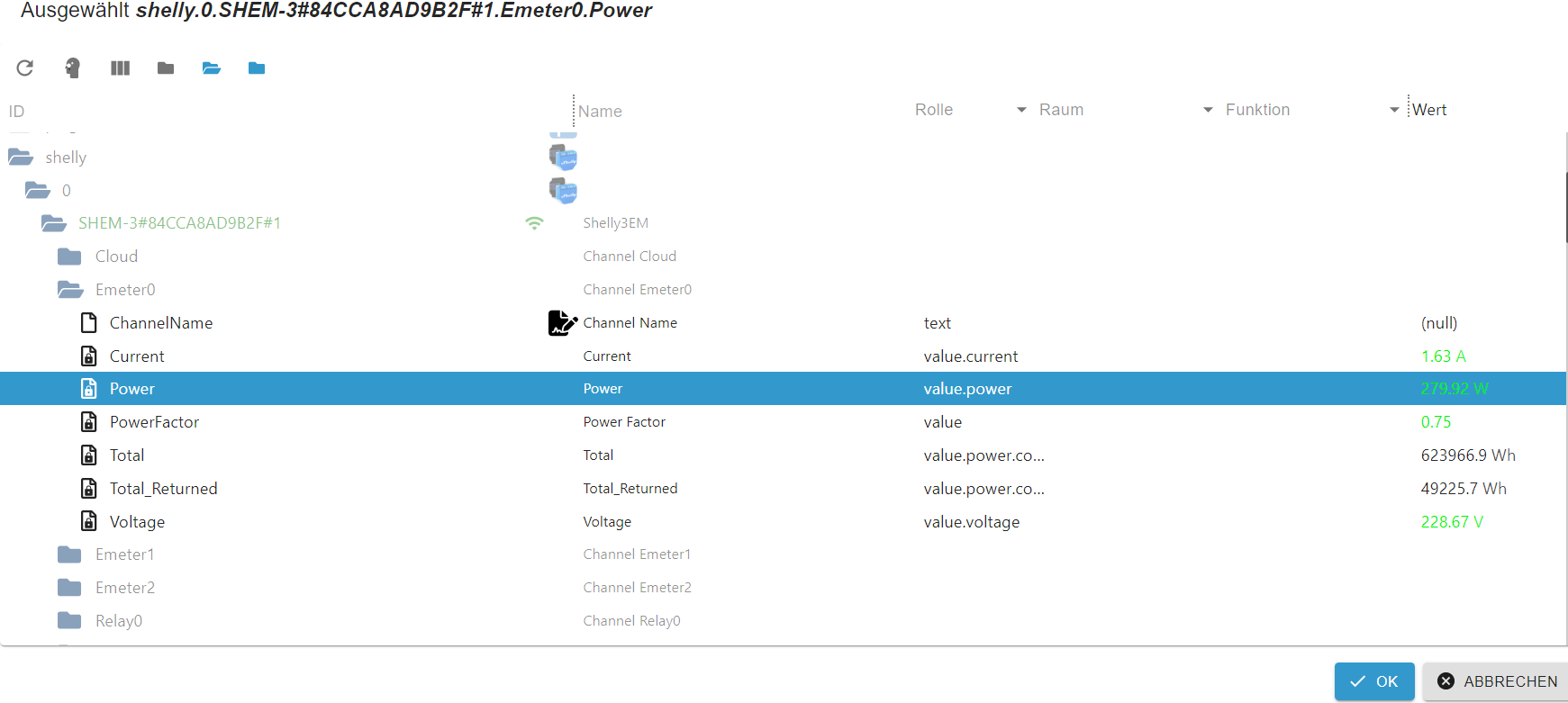

          @paul53 Geht leider auch nicht,ist doch Richtig wenn ich bei Objekt ID die Power Spalte vom 3EM anwähle ?laden.PNG

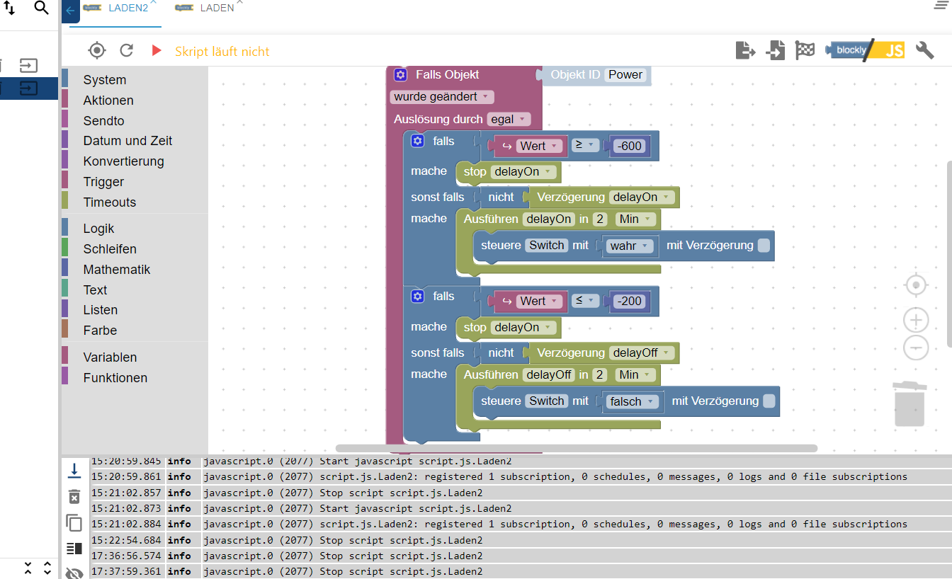

          Noch mal zu Info es soll ab -600Watt Überschuß der Shelly 3EM einen Shelly 1 schalten und wenn die Überschußleistung weniger wie -200Watt ist soll er wieder ausschalten. Die Verzögerung ist dafür da das er bei kurzzeitigem Leistungseinbruch nicht immer hin und her schaltet
            paul53 @t.maas last edited by paul53
            @t-maas sagte: ab -600Watt Überschuß
            Wenn Power bei Überschuss negativ ist, muss oben geändert werden in
            Wert >= -600
            und unten in
            Wert <= -200
              @paul53 Schade geht leider auch nicht
                @t-maas sagte: geht leider auch nicht

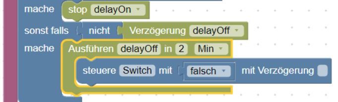

                Man muss auch den richtigen Timer stoppen. Falsch:

                  Welchen Datenpunkt greifst du beim 3EM ab?
                    @paul53 said in Überschußladen mit Shely 3EM und Shelly 1:
                    Was meinst du damit??Ist doch so wie du anfangs mir gesagt hast
                      @t-maas sagte: Ist doch so wie du anfangs mir gesagt hast
                      Dann schau mal hier. Unten muss delayOff gestoppt werden.

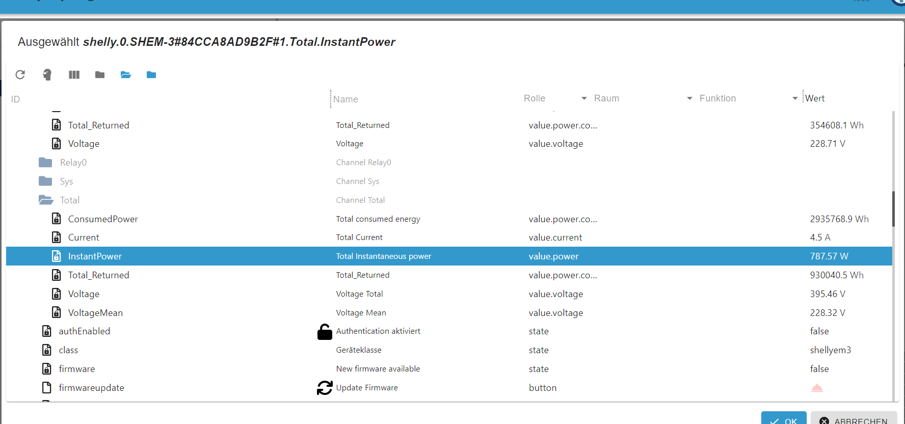

                        Ich mach das mit nem Sonoff POWR3.
                          Alles klar mal sehen wenn morgen die Sonne scheint ob es geht

                            @t-maas sagte: nehme den Datenpunkt Power
                            Wird die PV einphasig eingespeist?
                              @paul53 nein es sind 3 Microwechselrichter auf je 1 Phase
                                @t-maas sagte: 3 Microwechselrichter auf je 1 Phase
                                Dann sollten die 3 Phasen-Leistungen summiert werden.
                                  @paul53 Das macht der 3EM ja auch
                                    @t-maas sagte: Das macht der 3EM ja auch
                                    Ich sehe nur "Emeter0", "Emeter1" und "Emeter2" im Bild. Sind das nicht die 3 Phasen?
                                      Oh man du hast natürlich recht,das muss der Datenpunkt sein
                                      paul53 1Topf 2 Replies Last reply Reply Quote 0
                                        @t-maas sagte: das muss der Datenpunkt sein
                                        Sehe ich auch so.

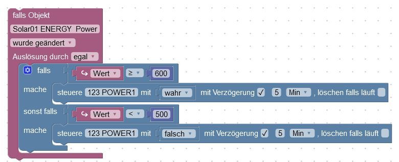

                                          Ich hab zwar auch einen 3EM im Einsatz, aber nur 1 Phase PV. Und mir schwankt der Verbrauch aller Geräte im Haus zu sehr, vor allem wenn wir zu Hause sind. Welche Hysterese soll man da nutzen, damit net ständig der Verbraucher an und aus geht. Das ist mir zu umständlich. Deshalb nutze ich den POWR3 und greif die PV direkt ab. Wenn die PV mehr als 600W liefert, wird ein Fothermo-Boiler mit 230V versorgt. Ist keine perfekte Lösung, aber für mich am einfachsten. Im Sommer wird der Boiler direkt an Panels angeschlossen, die 230V brauch ich dann nur bei langen Bewölkungsphasen.
                                          Der Shelly-Adapter stellt im Gegensatz zur ShellyApp die Einspeisung nicht einzeln dar, das ist recht schade.
                                            paul53 @1Topf last edited by
                                            @1topf sagte: Ich mach das mit nem Sonoff POWR3.
                                            Das funktioniert nicht: Er feuert ständig bei Leistungen >= 600 und <= 500 W, auch dann noch, wenn die Bedingungen schon seit < 5 Minuten nicht mehr erfüllt sind.
