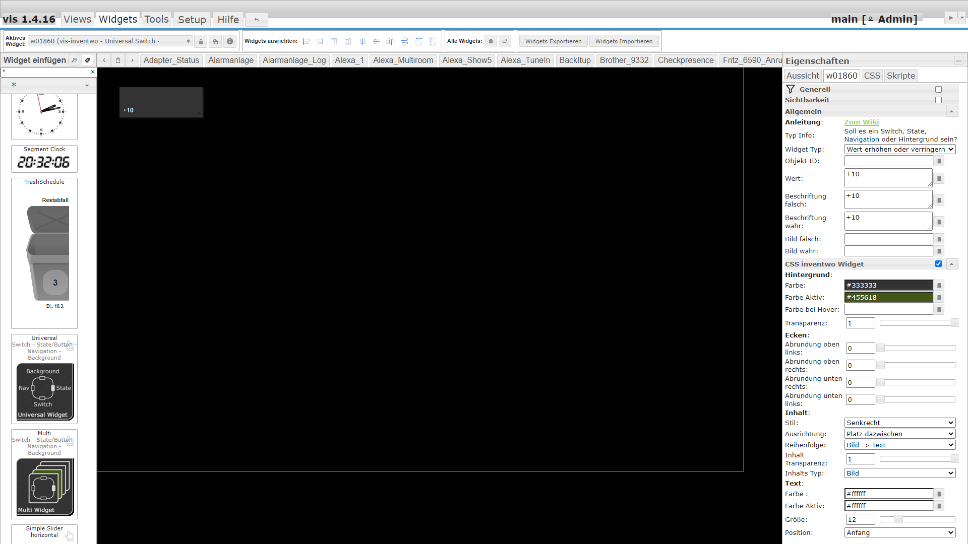

        Ev. mit dem Inventwo Widget:

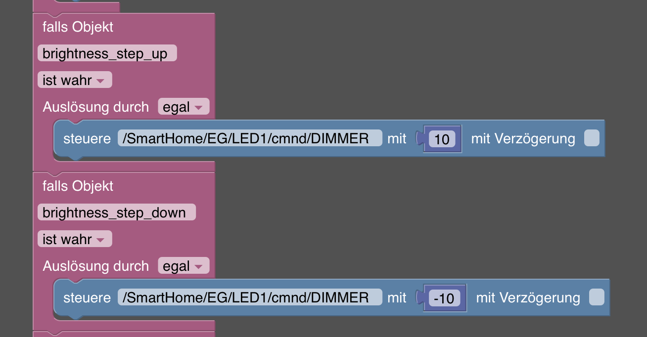

              @djmarc75
              Sorry,
              Es geht um den oberen Teil. da bräuchte ich "+10".
              hier noch der Code des ganzen Skripts:

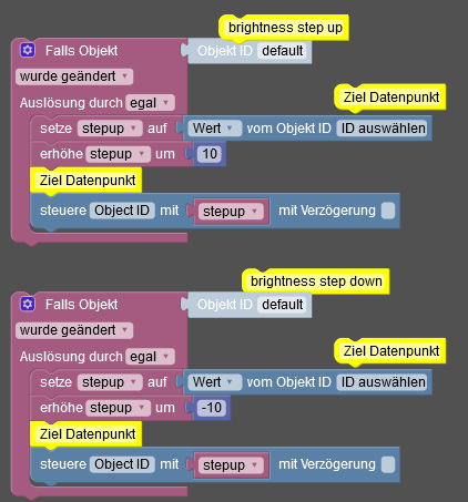

                @gr mal so probieren:
                GR 1 Reply Last reply Reply Quote 0
                • GR
                  GR @DJMarc75 last edited by
                  @djmarc75
                  danke, das hat auf Anhieb geklappt!
