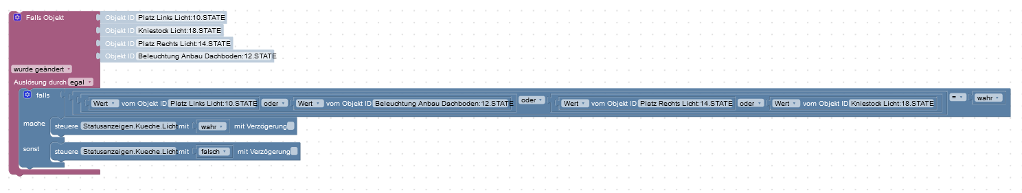

      Hey Leute,
      ich bin schon eine Weile am rumprobieren, doch ich komme zu keinem Ergebnis, was mir gefällt.
      Als erstes fange ich mal damit an, zu erklären, was ich vor habe und dann zeige ich euch mal mein Script, was nicht so läuft wie erwartet.
      Ich habe vor 4 verschiedene Schaltzustände logisch miteinander zu "verknüpfen". Und zwar in der Form, dass ein "gemeinsamer Datenpunkt" auf wahr oder falsch gesetzt wird, je nach Sitution. Sobald einer der 4 Schaltzustände wahr ist, soll der gemeinsame Datenpunkt auf wahr gesetzt werden. Aber erst wenn ALLE 4 Datenpunkte auf falsch sind, soll der gemeinsame Datenpunkt auf falsch gesetzt werden.
      Bei meinem ersten Versuch mit dem Script unten, hat er auf den ersten Datenpunkt reagiert und den gemeinsamen Datenpunkt auf wahr oder falsch gestellt, sobald ich aber Datenpunkt 2 - 4 verstellt habe, passierte nichts. Vielleicht gibt es auch eine "schönere" Möglichkeit das Problem zu lösen als mein Ansatz.
      Hier das Script / Blockly:

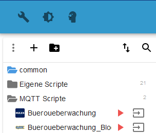

          @paul53 Der MQTT-Datenpunkt ist als "Logikwert" definiert. Das Script befindet sich im Root-Verzeichnis, in einem Unterordner. Hier die Struktur:
          Also ohne Expertenmodus, ich hatte mal in der Vergangenheit irgendwo gelesen, dass der Expertenmodus nur verwendet werden sollte, wenn es sein muss. Daher nutze ich den sogut wie nie.

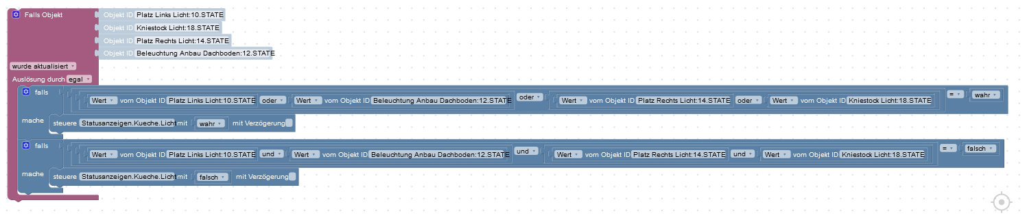

                  Sobald ein oder mehrere "Schaltkanäle" High sind, soll der Datenpunkt "Statusanzeige.Kueche.Licht" auf wahr gesetzt werden. Lediglich sobald ALLE 4 "Schaltkanäle" auf LOW sind, soll dieser Datenpunkt auf falsch gesetzt werden. Das ganze soll als "Statusanzeige" dienen, damit man es merkt, wenn noch ein Licht brennt, ohne gleich in den Raum zu gehen.
                  Ich habe da gerade aber selber nochmal was anderes probiert und wollte euch mein Gedankengang auch mal zu kommen lassen.
                  Hier ein Screenshot vom Blockly:
                  Und zusätzlich das Blockly als JavaScript Code(die letzte Kommentarzeile habe ich nur weg gelassen, da diese "unendlich" lang war und Kommentar, wird normal ja "ignoriert" beim Code):
                  on({id: [].concat(['hm-rpc.1.00259D89A4E48F.10.STATE']).concat(['hm-rpc.1.00259D89A4E48F.18.STATE']).concat(['hm-rpc.1.00259D89A4E48F.14.STATE']).concat(['hm-rpc.1.00259D89A4E48F.12.STATE']), change: "any"}, async function (obj) {
                      if ((getState("hm-rpc.1.00259D89A4E48F.10.STATE").val || getState("hm-rpc.1.00259D89A4E48F.12.STATE").val || getState("hm-rpc.1.00259D89A4E48F.14.STATE").val || getState("hm-rpc.1.00259D89A4E48F.18.STATE").val) == true) {
                      setState("0_userdata.0.Statusanzeigen.Kueche.Licht"/*Statusanzeigen.Kueche.Licht*/, true);
                    if ((getState("hm-rpc.1.00259D89A4E48F.10.STATE").val && getState("hm-rpc.1.00259D89A4E48F.12.STATE").val && getState("hm-rpc.1.00259D89A4E48F.14.STATE").val && getState("hm-rpc.1.00259D89A4E48F.18.STATE").val) == false) {
                      setState("0_userdata.0.Statusanzeigen.Kueche.Licht"/*Statusanzeigen.Kueche.Licht*/, false);
                  Michael

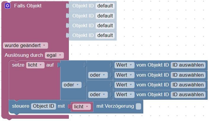

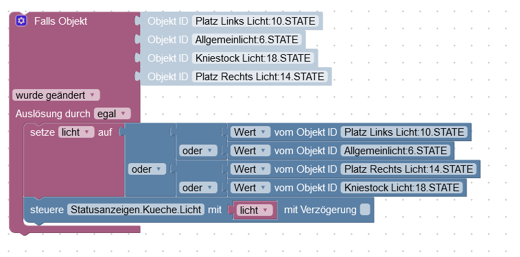

                    Besserer Code:
                      raspido @raspido last edited by
                      @paul53 Den Baustein "setze licht auf", wo finde ich den? Irgendwie habe ich den bislang nicht gefunden. Klar "Licht" ist der Parameter, den ich definieren muss. Aber an sich das Element finde ich auf den ersten Blick nicht.
                      Den mein Skript, was ich oben gepostet habe, funktioniert irgendwie garnicht. Also der Datenpunkt "Statusanzeige.Kueche.Licht" wird niemals verändert. Und zumindest der Logik, der ich versuche etwas an zu nehmen, sollte es theoretisch funktionieren. 😞

                      • haus-automatisierung
                        haus-automatisierung Developer Most Active @raspido last edited by
                        @raspido sagte in Mehrere Trigger verarbeiten und Wert setzen:
                        Du musst eine neue Variable anlegen. Die nennst du wie Du willst (in diesem Beispiel licht) und findest dann unter Variablen auch den Baustein, um diese Variable zu setzen.
                          raspido @haus-automatisierung last edited by raspido

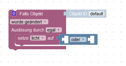

                          @haus-automatisierung Danke für den Tipp für das mit dem setze licht auf, aber der Logikbaustein oder, den finde ich so auch nicht. Irgendwie irritiert mich das gerade da ein wenig 😵
                          Also mein "oder" sieht so aus:
                          Ich habe es hin bekommen und es läuft. DANKE

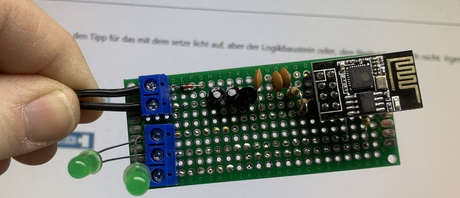

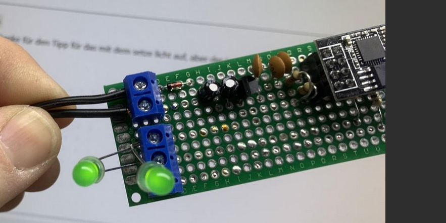

                          Ich wollte euch nun noch die Hardware zeigen, die zum ganzen Projekt gehört. Ist noch ein Prototyp an Platine, aber Platine wird noch in "richtig" gefährtigt bei JLCPCB, aber vorher muss ich mir noch ein passendes Gehäuse besorgen, damit die Platine dort auch vernünftig rein passt. Platine an sich ist fertig, nun kommt es aufs "Format" an und die Montagelöcher.
                          Einmal das ganze Licht aus und Fenster zu:
                          Einmal ein oder mehrere Lichter an und Fenster offen:
                          Je überwachten Zustand ist eine LED. Okay beim ESP-01 sind ohne Umwege "nur" 2 möglich, aber für das Projekt reicht es so an sich eigentlich aus. Soll ja nur als "kleines Modul" dienen, wenn irgendwo ein "Zustand" nicht ist, wie es sein soll. Kann man ja an sich individuell einsetzen. Sobald dieses Modul mit den dazugehörigen LEDs "richtig" montiert ist, kann ich bei Interesse noch ein Foto machen. Wird aber wenig aufällig sein, da lediglich 2 LEDs mit Klarem Körper in der Holzpaneldecke montiert sind. Also die sollen möglichst wenig auffallen, wenn alles okay ist, so der Plan 😉

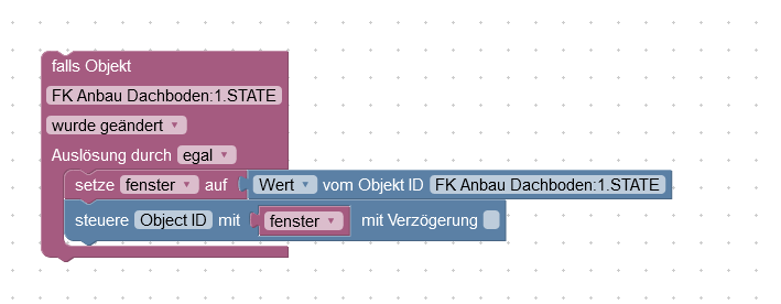

                          Hier noch das funktionierende Blockly und zusätzlich das Blockly fürs Fenster:
                          Ich habe das "Fensterscript" gleich auch mal "optimiert", nachdem Beispiel vom Licht.

                          • BananaJoe
                            BananaJoe Most Active @raspido last edited by
                            mit der rechten Maustaste anklicken und im Popup-Menü "externe Eingänge" wählen (oder "interne Eingänge").
                            Funktioniert an fast allen Bausteinen
                              @bananajoe Habe ich mit etwas üben und "rumspielen" auch raus bekommen. Aber vielen Dank für den Tipp.
