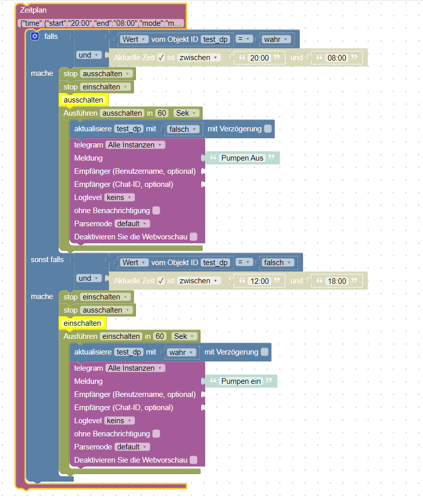

      Ist der Laden geöffnet, sollen die Pumpen stehen, damit der Kunde in den Aquarien den Inhalt erkennen kann, das habe ich ziemlich einfach (vermutlich gehts viel viel einfacher und kürzer) einfach mit dem Zeitplan Trigger umgesetzt.

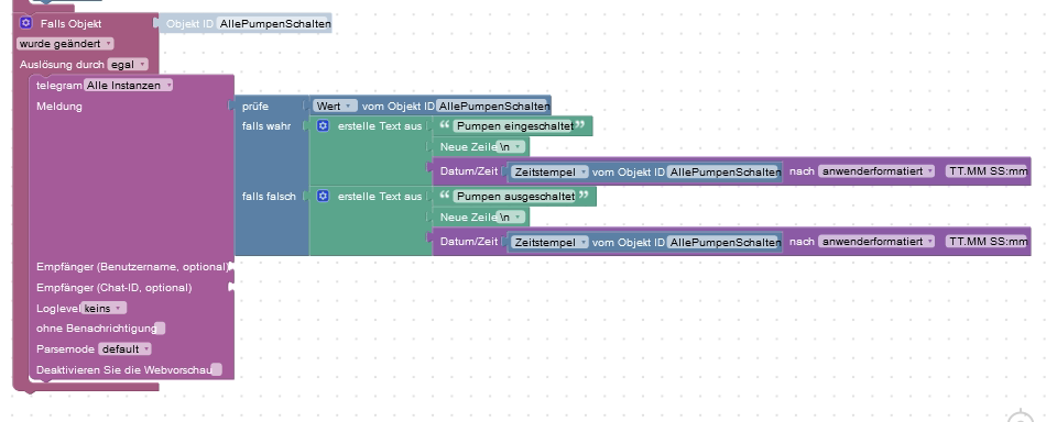

      Laden = geöffnet, Pumpen werden deaktiviert und zur Mittags Pause wieder eingeschalten, nach der Pause stehen sie wieder und zum Feierabend wird wieder gestartet, ziemlich einfach
      Ich schalte damit einfach eine Datenpunkt, in einem weiteren Script steuere ich dann 2 Gosund Steckdosenleisten die jede Dose mit Verzögerung schaltet. Das funktioniert soweit ganz gut, wenn auch bestimmt in den Augen der meisten hier sehr umständlich.

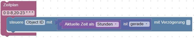

      So, nun sollten die Pumpen aber um Strom zu sparen jeden Tage zwischen 20 Uhr Abends und 8 Uhr morgens im Stunden Intervall gestartet bzw. gestoppt werden. Wie setze ich hier am besten an?

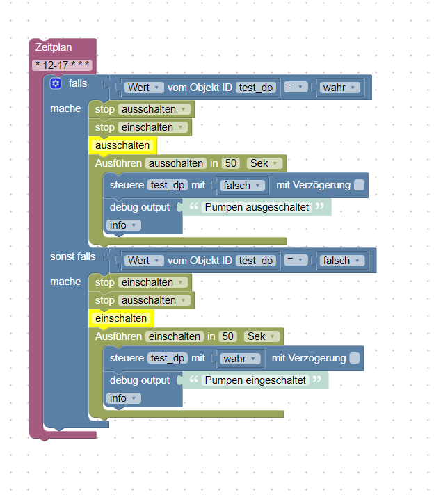

          Das klingt logisch, habs jetzt mal so umgesetzt und den Trigger folgendermaßen eingestellt:
          Eigentlich sollte ich ja nun im 60sek Intervall ne Telegram Message bekommen, es passiert allerdings nix, ist hier noch was falsch?

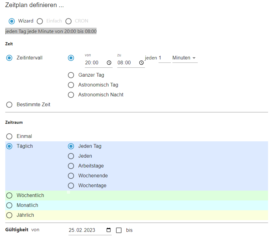

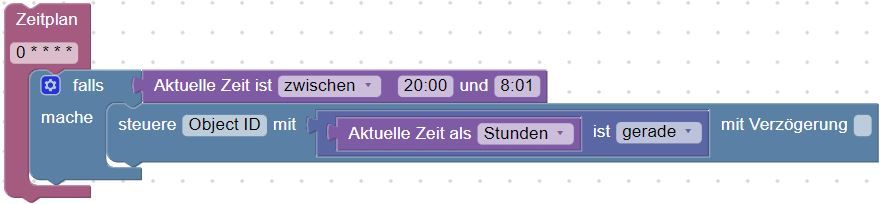

            paul53 @UncleB last edited by paul53
            @uncleb sagte: zwischen 20 Uhr Abends und 8 Uhr morgens im Stunden Intervall gestartet bzw. gestoppt werden.
            Vorschlag:
            oder

              DJMarc75 @UncleB last edited by
              @uncleb sagte in Dosen im Stundenintervall schalten:
              60 Sekunden ist ja eine Minute...
              Da jede Minute der Trigger ausgeführt wird setzt dieser den Timeout zurück.
              Stell mal 59 Sekunden im Timeout ein, dann müsste es so funktionieren.
              • U
                So läufts jetzt 🙂
                  @uncleb sagte: So läufts jetzt
                  Das liefert ein Stundenintervall?
                  • U
                    @paul53 nein, das sind jetzt natürlich zum testen 50 Sekunden..
                      @uncleb sagte: nach 8 Uhr morgens müssen die Pumpen an sein.
                      Schau mal hier. Bei dem Vorschlag sind die Pumpen zu allen geraden Stunden an und bleiben ab 8 Uhr an, wenn sie nicht durch einen anderen Zeitplan ausgeschaltet werden.
