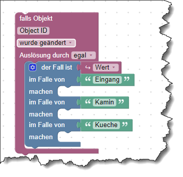

        alterBastler @alterBastler last edited by

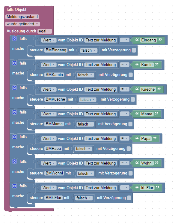

        Das ist ein erster Versuch , selbst der ändert nicht meine eigenen Datenpunkte.
        Mal davon abgesehen das ich sie auch noch wieder auf false bringen muss.
        • Codierknecht
          Codierknecht Developer Most Active @alterBastler last edited by

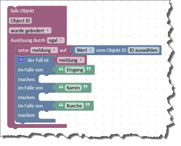

          @alterbastler
          Die ObjektID wird niemals "Eingang" oder einen der anderen Werte annehmen - es ist und bleibt die ID des Objektes.
          Nimm den Block "ObjektID" aus dem Bereich Trigger. Bei dem wählst Du dann anschließend "Wert" aus.
          Außerdem ist der Block "der Fall ist" hier besser geeignet.

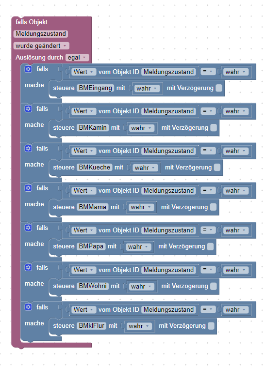

            alterBastler @Codierknecht last edited by alterBastler
            @codierknecht

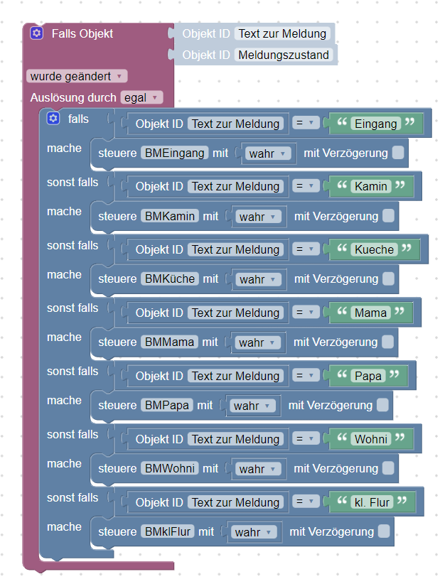

            ich bekomme es nicht hin 😞
            anscheinend bekommt er den "Text" nicht aufgelöst.
            wenn ich klein anfange, zB, wenn sich der Zustand war/falsch ändert schalte Datenpunkt Licht, funktioniert es.
            Sobald ich die Abfrage zu den Räumen einbaue bockt das Skript und die Werte werden nicht geschrieben.
            So hatte ich es natürlich auch versucht, ohne Erfolg.

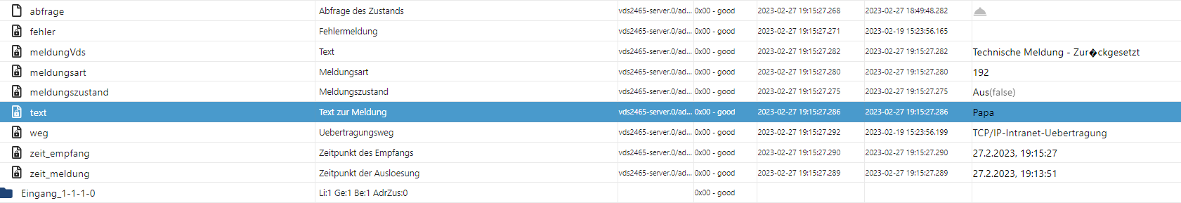

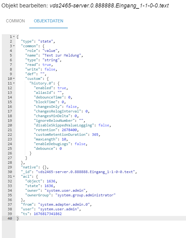

              @alterbastler
              Das sind die Objekte aus dem vds2465.
              und die Objektdaten
              oberfragger 1 Reply Last reply Reply Quote 0

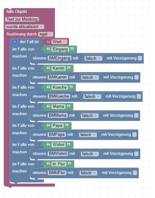

                  @codierknecht
                  Danke für die HILFE !!!!!!!!!!!!!!!!!!!!!!!!!!!!!!!!!

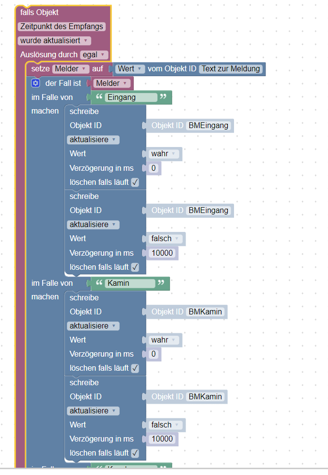

                  Zunächst musste ich feststellen, das mein Text in dem VDS Datenpunkt noch etlich Lehrstellen hatte so das gesamte Länge "16" Zeichen betrug.
                  Somit konnte er zuerst auch meine Texteingaben nicht verarbeiten da er sie nicht gefunden hat.
                  Mein fertiges Skript sieht nun so aus: Es sind nicht alle Datenpunkte gezeigt und ich bin sicher das man es auch "kleiner " hinbekommt
                  Bin aber gerade so froh das es läuft, dass ich erstmal so lasse 😉
                  In der VIS sieht es nun so aus: Es werden nun mehrere Datenpunkte angesprochen.
                  Ich habe die Sichtbarkeit des roten Hintergrund auf den Datenpunkt bei true gelegt so dass ih nun alle aktiven Datenpunkte angezeigt bekomme.

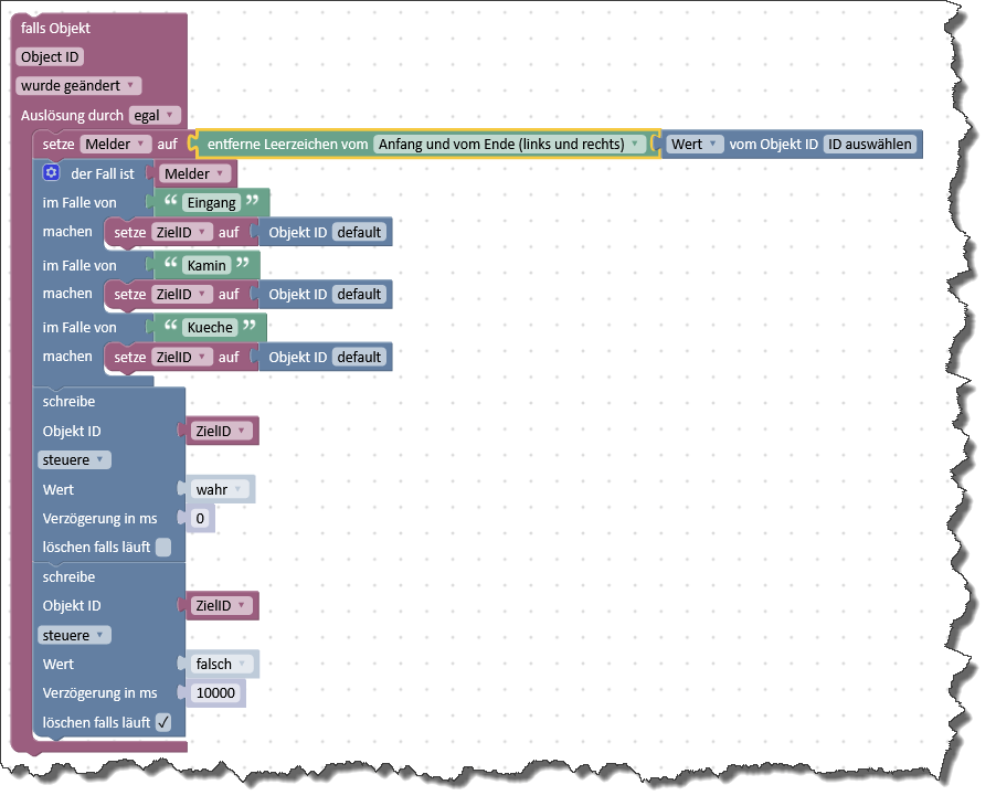

                  • Codierknecht
                    Codierknecht Developer Most Active @alterBastler last edited by Codierknecht
                    @alterbastler sagte in [gelöst] Datenpunkt von VDS2465 Adapter aufsplitten:
                    Kleiner Verbesserungsvorschlag, der das Ganze ein bisschen übersichtlicher macht.
                    Bei Fragen dazu, einfach wieder melden 😉
