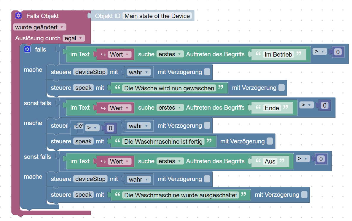

      ich benötige Hilfe von Euch.
      Ist-Zustand: Die Instanzen Alexa2.0 und MieleCloudservice sind installiert.
      Es gibt einen Datenpunkt bei MieleCloudservice, der als Text den Status der WaMa ausgibt.
      Ich möchte nun, dass wenn sich der Text auf "Ende" ändert, ich eine automatische Sprachausgabe über Alexa bekomme, den ich selber in "Die Waschmaschine ist fertig" ausgeben kann.
      Vielen Dank!!
      • I
        IoBroker_Tom @IoBroker_Tom last edited by
        Hab es nun selber hinbekommen:
        856
