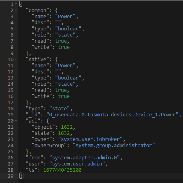

      Homoran Global Moderator Administrators @Aphofis last edited by
      @aphofis sagte in Fehlermeldung:
      was ist das für ein Fehler!
      You are assigning a boolean to the state "0_userdata.0.tasmota-devices.Device_1.Power"
      wie kann ich diesen beheben?
      indem du tust was da steht: statt des bool einen Text schicken!
      oder alternativ den Typ des DP von String auf Bool stellen
                  ist es so korrekt !?
                  ja, das sollte der angemeckerte DP sein.
                  hast du da gerade den Typ umgestellt?
                  dann würde das jetzt keine Meldung nehr geben.
                  ABER:
                  ein Wert mit Namen Power sollte IMHO weder ein String und erst recht nicht ein Bool sein.
                  Eher eine Zahl
                  Aphofis 1 Reply Last reply Reply Quote 0
                  • Aphofis
                    Aphofis @Homoran last edited by Aphofis
                    ich weiß auch nicht warum das ein String war. also doch boolean ändern in number !?
                    Ich verstehe nicht warum sich das Gerät nicht per DP schalten lässt.

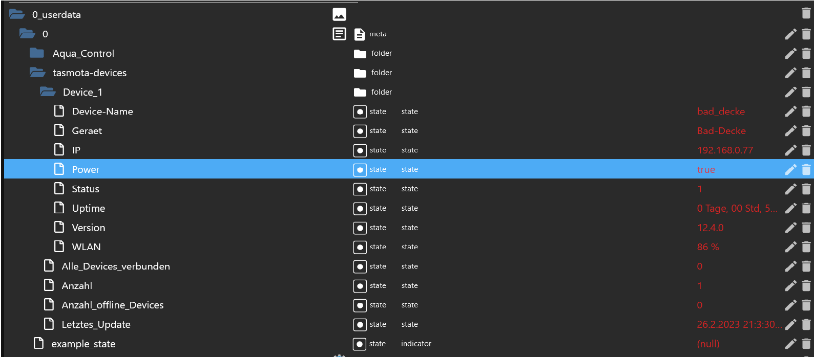

                          Homoran Global Moderator Administrators @Aphofis last edited by Homoran
                          @aphofis zeig doch mal!
                          wo kommt der Wert her?
                          wie kommt der in den DP?
                          • Aphofis

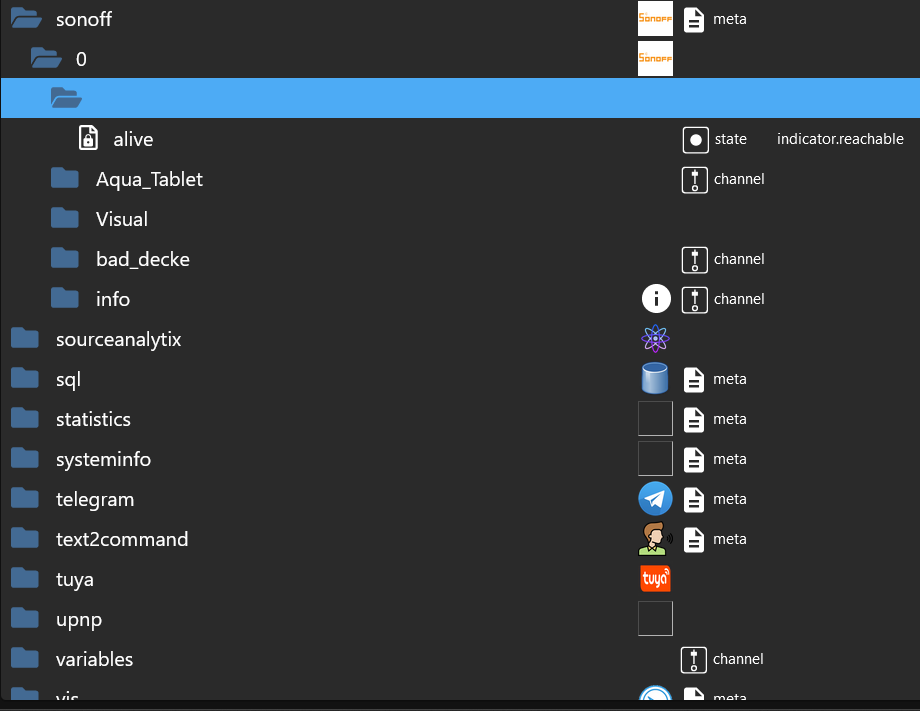

                              crunchip Forum Testing Most Active @Aphofis last edited by
                              @aphofis verwendest du den mqtt Adapter oder den sonoff, ich blick es gerade nicht, warum du die Daten unter userdata hast
                              Homoran Aphofis 2 Replies Last reply Reply Quote 1
                                Homoran Global Moderator Administrators @crunchip last edited by
                                @crunchip sagte in Fehlermeldung:
                                genau das ist auch mein Problem
                                • Aphofis
                                  Aphofis @crunchip last edited by Aphofis
                                  @crunchip
                                  weil das irgendwann mal bei einem update war
                                  da sollte man alles in Userdata an eigenen DP speichern.
                                  Ich benutze das Sonoff Gerät dort lässt es sich aber auch nicht steuern über Power
                                  Licht bleibt an auch wenn ich den Wert auf false ändere.
                                  Ging ja nur um die Fehlermeldung. Woher die DP in Userdata kommen weiß ich auch nicht
                                  direkt über sonoff DP vom Gerät über Power oder Switch1 true/false lässt es sich nicht steuern
                                  • crunchip
                                    crunchip Forum Testing Most Active @Aphofis last edited by crunchip
                                    na die hast du wohl selbst irgendwie angelegt
                                    lässt er sich denn über die Weboberfläche schalten?
                                    da ging es darum nicht eigene Datenpunkte unterhalb des Adapters zu speichern

                                    • Aphofis
                                      he schalten?
                                      Hmm hab die DP in userdata zu tasmota-devices jetzt gelöscht.
                                      Ja direkt per Tasmota webseite vom Gerät geht das schalten.
                                      Hatte ja um die 40 Geräte in meinem Meerwasser Aquarium eingebaut die alle gemacht haben was sie sollte und sogar im Millisekunden bereich und jetzt die eine Deckenlampe will über iobroker nicht. Irgendwie komisch obgleich Sonoff Adapter erfolgreiche verbindung zu dem Gerät Bad_Decke meldet.
                                      Ja IP und Port stimmen siehe Fotos und im Sonoff Adapter sind IP und Port und Admin inkl Passwort korrekt gesetzt
