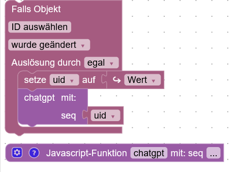

      @randyandy Das macht keinen Sinn. Arbeite mit await und arbeite dann alle eMails die eingehen ab. Trigger z. Bsp. auf die uid.
      Inhalt der Funktion:
      await wait(60 * 1000); // Deine Chatgpt Abfrage
      console.log(seq) // Das ist deine uid um die Mail als gelesen zu markieren
      sendTo('email', 'send', {
        text: 'chatgpt Text',
        to: 'user@domain.tld',
        subject: '',
      sendTo('imap.0', 'getFlags', {
        flag: 'setFlags',
        uid: seq,
        flagtype: 'Seen',
