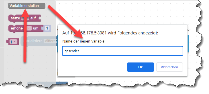

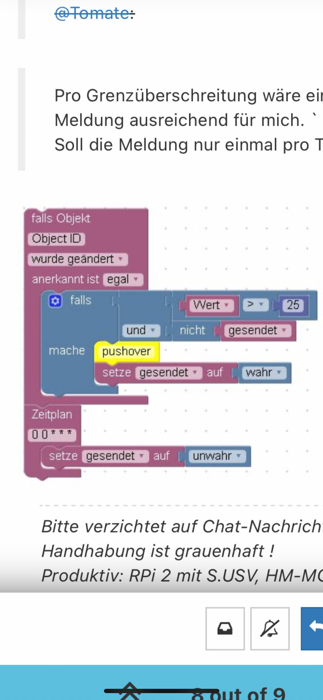

      wisst ihr, wo ich das Blockly gesendet finde? Siehe Anhang
      Finde es nicht. Es soll wohl dafür sein, dass nicht ständig die Push Nachrichten gesendet werden.
      Danke und Gruß

        @chris777
        Das ist eine Variable.
        Musst du selber anlegen.

          • Codierknecht
            Codierknecht Developer Most Active @Chris777 last edited by
            @chris777
            Nein - keine andere Idee.
            Das ist aber auch nicht wirklich kompliziert:
            Einfach in den Bereich "Variablen" und dort eine eigene Variable erstellen.
