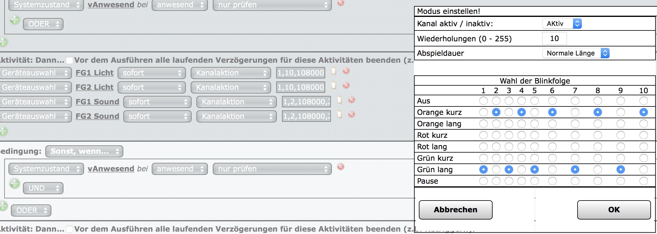

        das ist theoretisch einfach, aber im Detail ein wenig komplex.
        Also das einfache vorneweg: gesteuert wird das Ganze über den Kanal 1, Status SUBMIT. Hier wir ein Parameter-String übergeben. Der dann die Aktion auslöst.
        Und jetzt kommt das komplexe 😞 - der Pardmertstring ist ein kommaseparierter String mit verschiedenen Parametern.
        Am einfachsten ist es den Parameter-String über die Homematic-Software zu erstellen.
        Dort gibt einen sehr praktischen Editor, der den String erstellt:
        Man kann es natürlich auch so schreiben 🙂
        Auf jeden Fall wird wenn der String übergeben wird die Aktion ausgelöst.
        Das funktioniert übrigens ebenso bei der Sound-Ausgabe, da ist nur der Parameter-String wesentlich einfacher…
