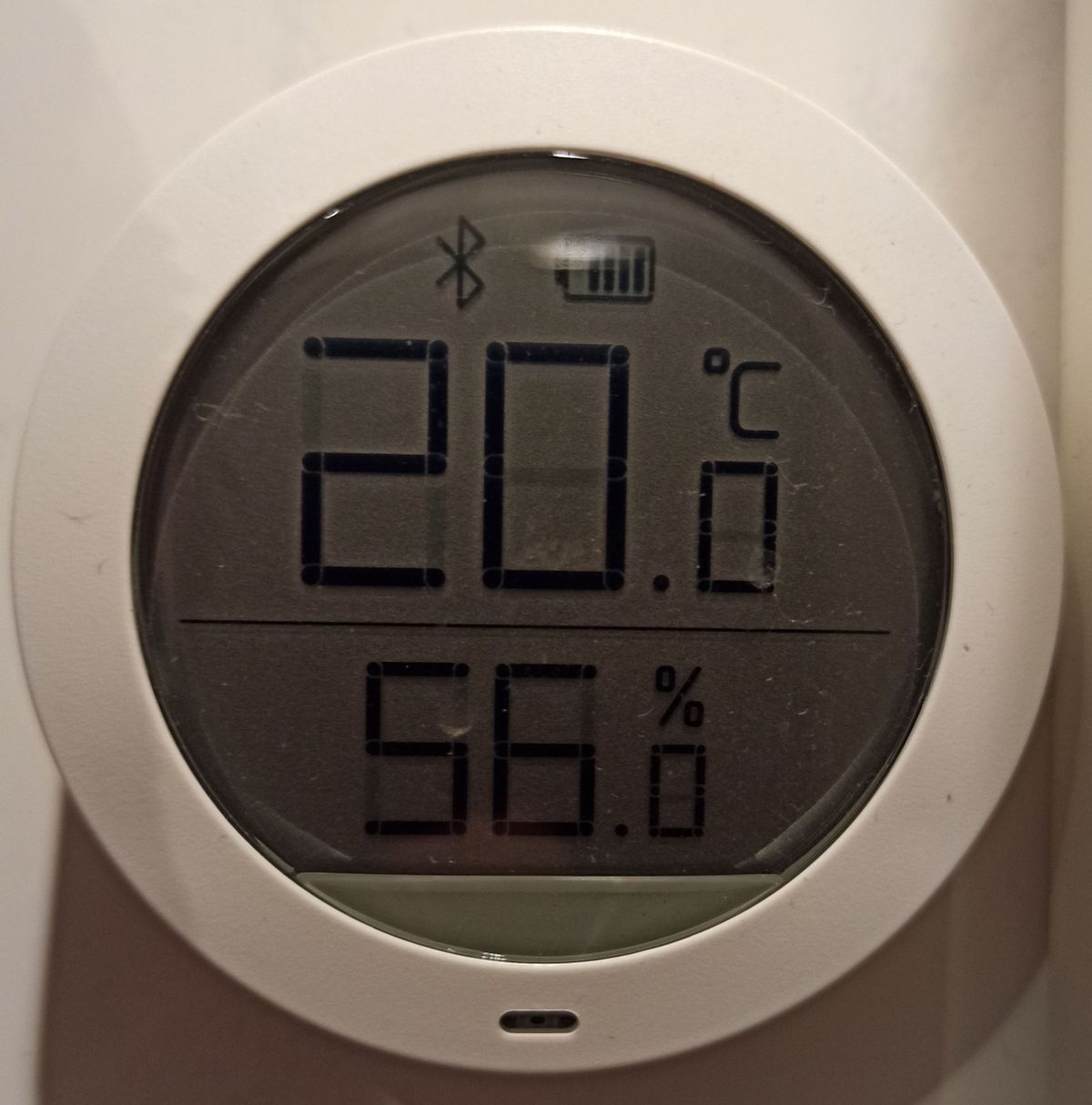

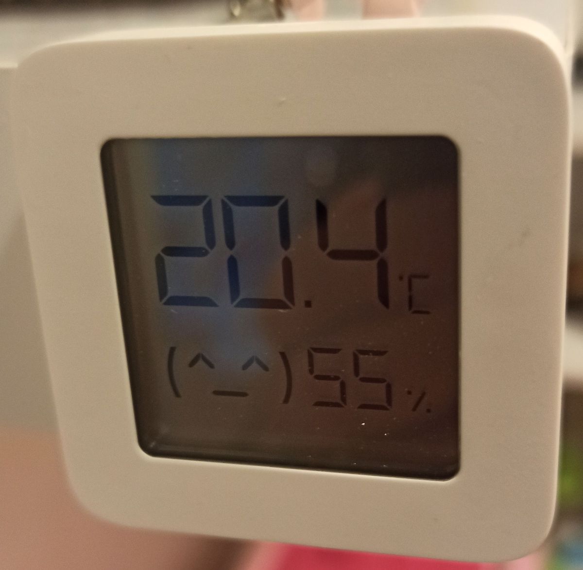

      Ich habe ein Rundes xiaomi Thermometer damit geht das, und ein kleines viereckiges damit geht es nicht, es ist zwar verbunden aber zeigt mir keine Daten an.
      Gibt es eine Möglichkeit wie ich das eckige zum laufen bekomme?

      Das eckige:
      Das runde:

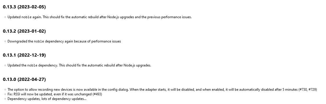

            @walter-white
            Okay, 0.13.3 steht zur Verfügung. Die solltest Du probieren.

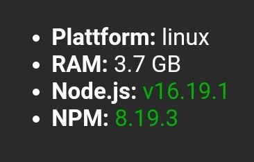

            Und dann , welche Node Version nutzt Du?
            Walter White 1 Reply Last reply Reply Quote 0
            • Walter White
              Walter White @haselchen last edited by
              @haselchen said in Daten vom viereckigen xiaomi Thermometer auslesen?:
              Das wäre diese Version:
              Aber ich habe das Problem inzwischen gelöst, den Bluetooth Schrott einfach wieder deinstalliert, und mir dafür noch zwei aqara temperatursensoren besteht die gleich geliefert werden.
              • haselchen
                haselchen Most Active @Walter White last edited by
                @walter-white
                Naja, wäre schon hilfreich gewesen, wenn du die neuere BLE Version probiert hättest.
                Auch in Hinblick auf andere User.
                Die Node Version passt jedenfalls.
                  Müssen die nicht mehr geflasht werden @haselchen ?

                      @Walter-White also wie @haselchen schon geschrieben hat, sollte mit der Beta gehen.
