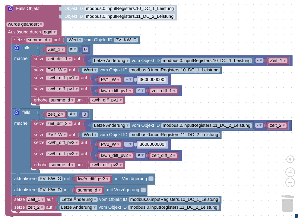

      Hier mein Script.
      Sicher gibt es für mein Vorhaben eine bessere Lösung, im Prinzip funktioniert sie aber.
      Der Script soll mir einfach einen Summenzähler der PV-Module generieren.
      Der Script funktioniert auch. Nur wenn ich eine Änderung vornehme oder den Scrip neu starte beginnt das ganze wieder bei 0. Wo ist da mein Denkfehler?

        @galosche
        Beim Neustart eines Scriptes verlieren alle Variablen ihren Inhalt.
        Um den persistent zu kriegen, benötigst Du einen (oder mehrere) eigene(n) Datenpunkt(e).

          galosche @Codierknecht last edited by
          @codierknecht
          Der PV_KW_D ist ein Datenpunkt.
          Habe jetzt im Modbus Protokol SolarEnergyToday und Total gefunden, somit brauche ich es nicht mehr, aber interessieren würde es mich schon.

            @galosche
            Aber Zeit_1 und zeit_2 sind beim Start des Scriptes 0. (Warum werden die eigentlich unterschiedlich geschrieben?).
            Damit werden die beiden "Falls" Blöcke nicht ausgeführt und PV_KW_D wird mit 0 beschrieben.
              @codierknecht
              Richtig. Aber am Anfang setze ich summe_d auf PV_KW_D.
              Für zeit_1 und Zeit_2 gibt es keinen Grund 🙂
                paul53 @galosche last edited by paul53
                @galosche sagte: Für zeit_1 und Zeit_2 gibt es keinen Grund
                Doch, da damit eine Differenz gebildet wird. Der Vergleich "Zeit_x != 0" liefert true, wenn die Variable undefined ist. Prüfe die Variable ohne den Vergleich.
                Besser: Lass die Prüfung weg und initialisiere die Variablen außerhalb des Triggers mit "Letzte Änderung" der Datenpunkte.

                  Codierknecht Developer Most Active @paul53 last edited by
                  @paul53 sagte in User Data setzt blockly beim start auf 0.:
                  Hatte ich schon mal erwähnt, dass ich untypisierte Sprachen (gelinde ausgedrückt) "grenzwertig" finde 😉

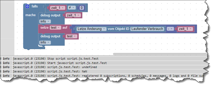

                      Ich hätte zumindest erwartet, dass es kracht wenn man "undefined" von einem Zeitstempel abziehen möchte.
                      Offensichtlich nicht ... es kommt lediglich zu einem "NaN".
                      Ich verzweifle nochmal an dem Konzept 😞

                        Homoran Global Moderator Administrators @Codierknecht last edited by
                        @codierknecht sagte in User Data setzt blockly beim start auf 0.:

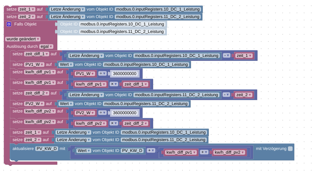

                        hätte @galosche das mit einem debug-Baustein anzeigen lassen, wäre es sofort klar gewesen
                        • G
                          @codierknecht
                          Ich bin noch am lernen, Debug Baustein kenne ich noch nicht.
                          Habe es aber jetzt verstanden.
                          Das ganze sieht jetzt so aus, brauche auch die summe_d nicht mehr und schreibe direkt auf PV_KW_D.
                          Homoran G 2 Replies Last reply Reply Quote 0

                                paul53 @Homoran last edited by paul53
                                @homoran sagte: Das Schreiben dauerteine Weile
                                Aber nicht bis zum nächsten Trigger. Das kann @galosche so lassen, denn er macht kein "Wiedereinlesen".
