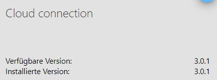

                                Wenn ich aus der Admin (multiHost) einen Adapter löschen will, dann wird ja iobroker delete [adatper] ausgeführt, zumd. sagt der Output das. Ich habe das mal wieder beim cloud-Adaper bemerkt. Der war eh nicht aktiv, aber das immer wieder angezeigte "WICHTIG: Die Gerätesteuerung über Alexa via Cloud-Adapter wird ab 4.1.2020 eingestellt!" sollte weg....
                                $ ./iobroker del cloud
                                Delete adapter "cloud"
                                npm uninstall iobroker.cloud --silent --save --prefix "/opt/iobroker" (System call)
                                process exited with code 0
                                Dabei werden auch Instanzen und Objects gelöscht. Nur Codes liegen immer noch auf den Kisten.
                                Bei mir hilft nur das manuelle Löschen des Codes per ssh.
                                cd /opt/iobroker/node_modules/
                                rm -rf iobroker.cloud/
