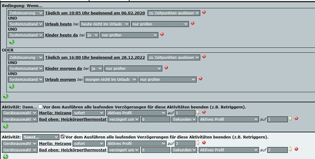

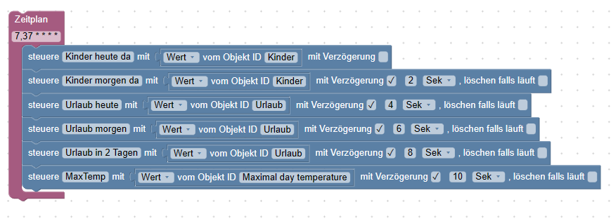

        Wie bin ich vorgegangen (CCU):
        • in der Homematic WebUI habe ich Heizprogramme angelegt, welche angesteuert werden, wenn Kinder da sind (1) oder eben nicht (2). die 16:00 Prüfung und "Kinder morgen da" habe ich angelegt, da sie in der Regel eben abends zur Mutter zurück fahren und dann eben die Heizung schon runter fahren kann.
        • ebenfalls in der WebUI habe ich Systemvariablen angelegt "Kinder da ja/nein".
        • über den io broker läuft ein Script, welches periodisch den ical abfragt ("Wert von Objekt ID" ist der Wert aus dem ICal) und entsprechend die Systemvariablen (Kinder anwesend, Urlaub, Maximaltemperatur aus dem Wetteradapter (--> damit fahre ich im Sommer ggf. die Rolläden im Wohnzimmer runter) füttert.
        Screenshots anbei.
        Möglicherweise gibt es eine elegantere Lösung, aber bei mir läuft es perfekt.
