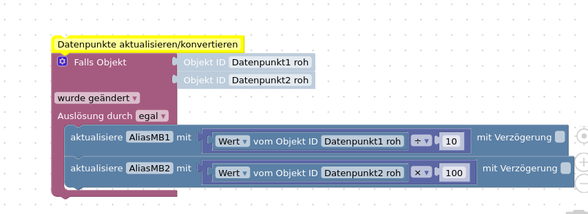

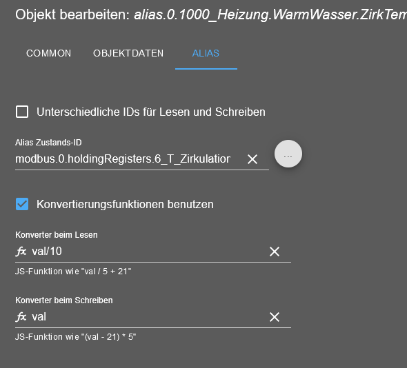

            Ich habe dir hier rasch eine Idee gemacht wie man die konvertierungen machen könnteBildschirmfoto vom 2023-03-07 18-20-35.png
            Ich weiss, es gibt ganz viele Leute hier im Forum die es viel besser können, und auch mit JS das ganze machen würden. Leider beherrsche ich das eben nicht, darum ist das mein Vorschlag.
            Das System ist ganz einfach: wenn einer der beiden "Datenpunkt. roh" geändert wird, werden die "blauen" Aufgaben ausgeführt. D.h. das Skript nimmt den Wert aus dem Datenpunkt. roh und führt die Berechnung durch und schreibt den Wert in den Datenpunk "AliasMB.". Es ist natürlich wichtig das die Alias Datenpunkte auf "zahl" stehen, sonst wird es nicht funktionieren.
            Gruss Andi

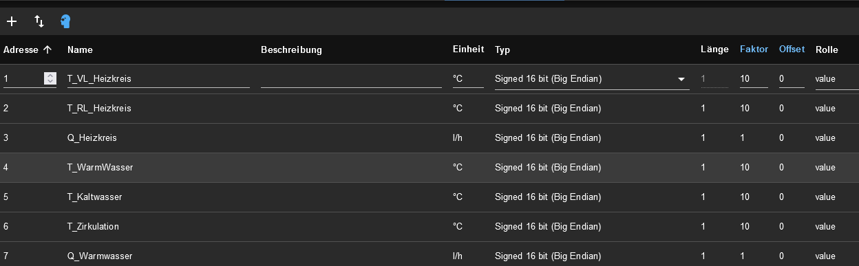

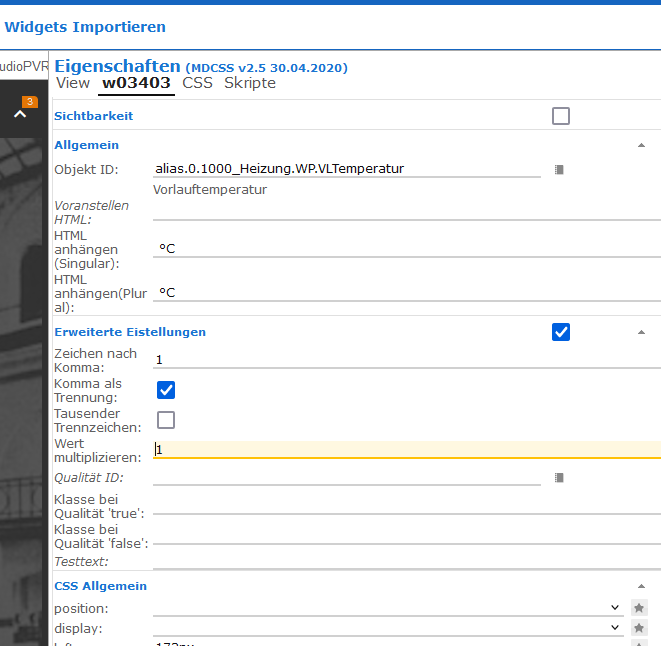

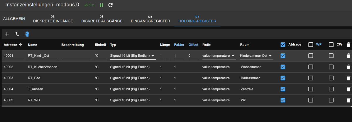

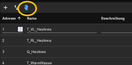

              Hi, da hast Du mehrere Möglichkeiten
              1. basic number widget in Vis
              Bei "Wert multiplizieren" 0.1 eintragen
              1. im Alias kannst Du rechnen
              1. in der Modbusinstanz
                Die Spalten Faktor und Offset sind in der erweiterten Ansicht sichtbar.
              Bei mir funktioniert als Faktor der Wert "10" bei anderen habe ich auch "0.1" gesehen....musst Du probieren.
              VG Ulli

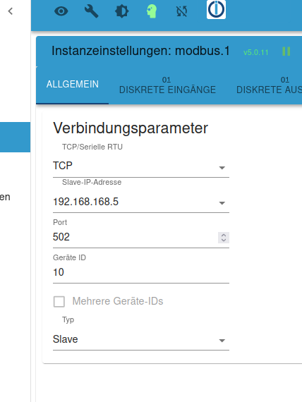

                          andibr @UlliJ last edited by andibr

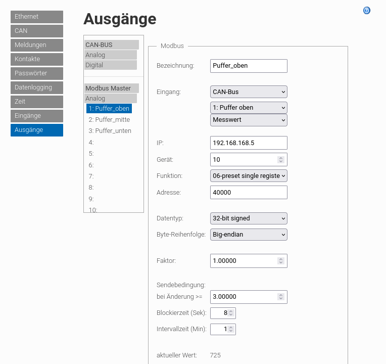

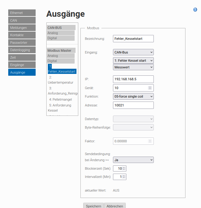

                          So sehen die Einstellungen bei mir im CMI aus. Die IP ist von meinem Iobroker, auch die Device-ID habe ich so drin. Was mir auffällt: ich habe nur die Funktion "05" zur Auswahl und bei der Adresse steht irgend eine merkwürdige Zahl drin. Leider hat mein Installateur unterdessen sogar das "Master-Paswd" geändert, so kann ich nicht mal mehr hier Daten zusammenfügen.

                            UlliJ @andibr last edited by
                            @andibr

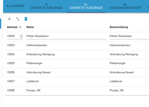

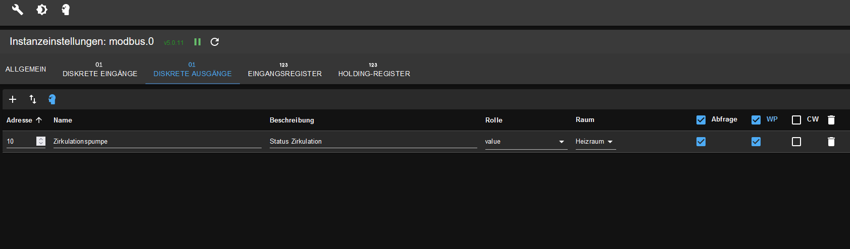

                            die digitale Werte kriege ich so in den Iob.
                            Einstellungen CMI
                            Einstellung Register in der Modbusinstanz (Diskrete Ausgänge), die Haken rechts nicht vergessen
                            Die Instanzeinstellungen mit IP und Adresse sehen gut aus.

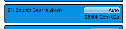

                            Zum Zahlenformat: im CMI können durchaus 32-bit Zahlen ausgegeben werden, aber die übertragene Zahl hat nichts mit der Ausgabe des Betriebsstundenzählers zu tun. Kannst ja mal ein wenig knobeln, falls Du Lust und Zeit hast.
                            Aktueller Zählerstand in der UVR:
                            und der Wert im CMI:
                            Die Zähler habe ich zwar in der UVR eingebaut, aber wirklich brauchen tue ich sie nicht. Von daher ist die investierte Zeit eher mager.
                            Hoffe das klappt wenn Du das so übernimmst. Viel Vergnügen und Gruß
                            Ulli

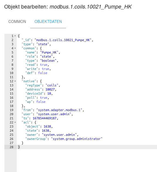

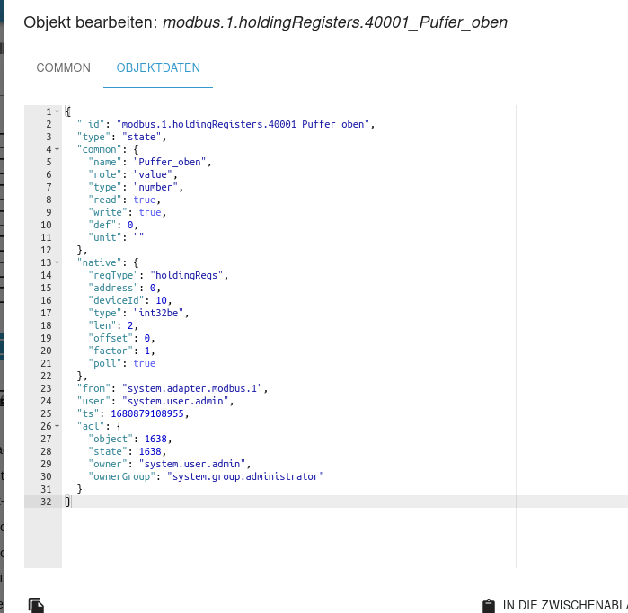

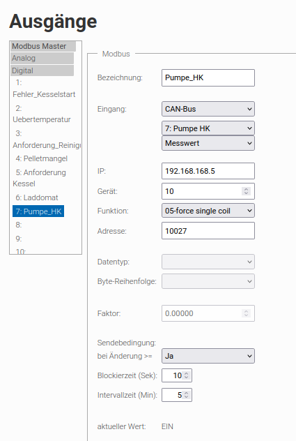

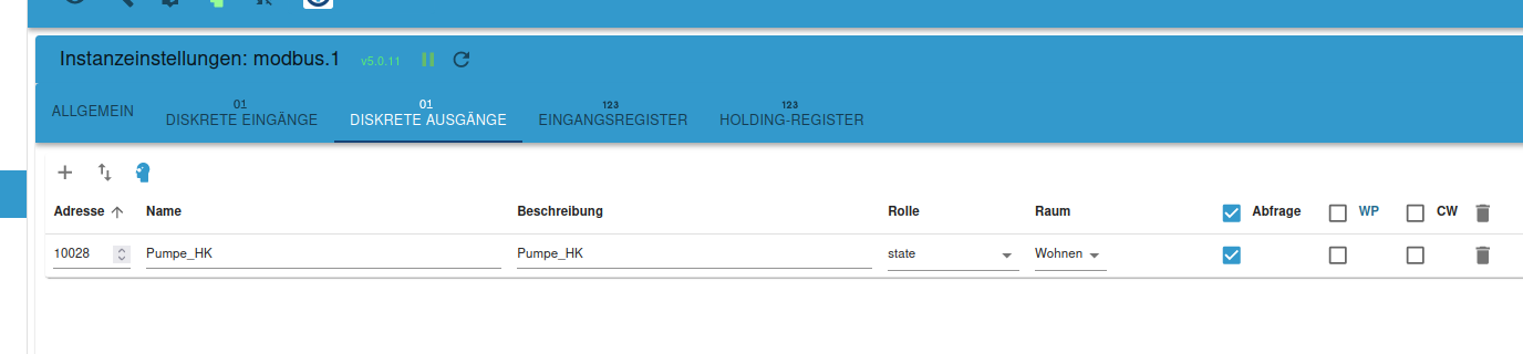

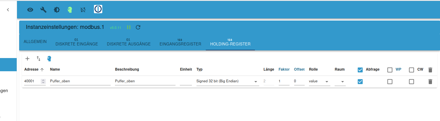

                                  Ich verstehe das nicht, schaut es euch selber an:
                                  das sind die CMI Einstellungen
                                  Das ist die Einstellung im Modbus-Adapter
                                  und das sind die Datenpunkt Spezifikationen, in den Objekten.
                                  Das man da die Adressen um 1 Stelle verschieben muss ist mir klar, der eine beginnt bei "0" und der andere bei "1", aber wieso der Datenpunkt die ID "10021...." bekommt, verstehe ich nun mal gar nicht. Wenn ich jetzt weitere Adressen erfasse, werden die "ID-Nr" plötzlich verschoben. Leider habe ich die Logik dahinter noch nicht verstanden. Ja, es funktioniert so leider immer noch nicht.
                                  Der Modbus-Adapter als Master funktioniert aber einwandfrei auf meinem System, den damit lese ich etliche Daten aus einem Victron Venus aus.

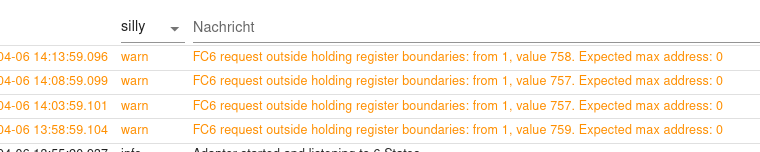

                                    Seit kurzem habe ich da eine Warnung die ich nicht verstehe:Bildschirmfoto vom 2023-04-06 14-14-28.png
                                    Vieleicht kann mir jemand diese Meldung erklären? Soweit ich beurteilen kann, bekomme ich von der UVR die Meldungen übermittelt und die Status werden werden auch aktualisiert.
                                    Ausser den paar Meldungen die ich in der Tabelle "01 Diskrete Ausgänge" eingetragen habe, ist alles andere leer.Bildschirmfoto vom 2023-04-06 14-20-34.png
                                    U 1 Reply Last reply Reply Quote 0

                                      Hi, schau mal hier
                                      https://www.simplymodbus.ca/FAQ.htm
                                      bin auch nicht so der Modbus Kommunikationsexperte, aber die Instanz scheint ein Holdingregister schreiben zu wollen…oder umgekehrt😧
                                      Zu den Adressen: die Adressen der Register werden bei mir so in der Instanz definiert wie im CMI angegeben. Also 1:1 ohne einen Offset. Es gibt unter Allgemein in der Instanz einen Punkt mit Aliases benutzen, habe da keinen Haken drin. Vielleicht hilft es da mal zu „spielen“.
                                      Vielleicht verkauft Dir der Heizungsbauer ja sein Programm gegen die Servicegebühr. Die Programmierung ist relativ einfach und die vorhandenen Module musst Du ja nicht unbedingt anfassen. Dann kannst Du Dir aber Werte wenigstens selbst auf den Can/Modbus legen.
                                      VG Ulli

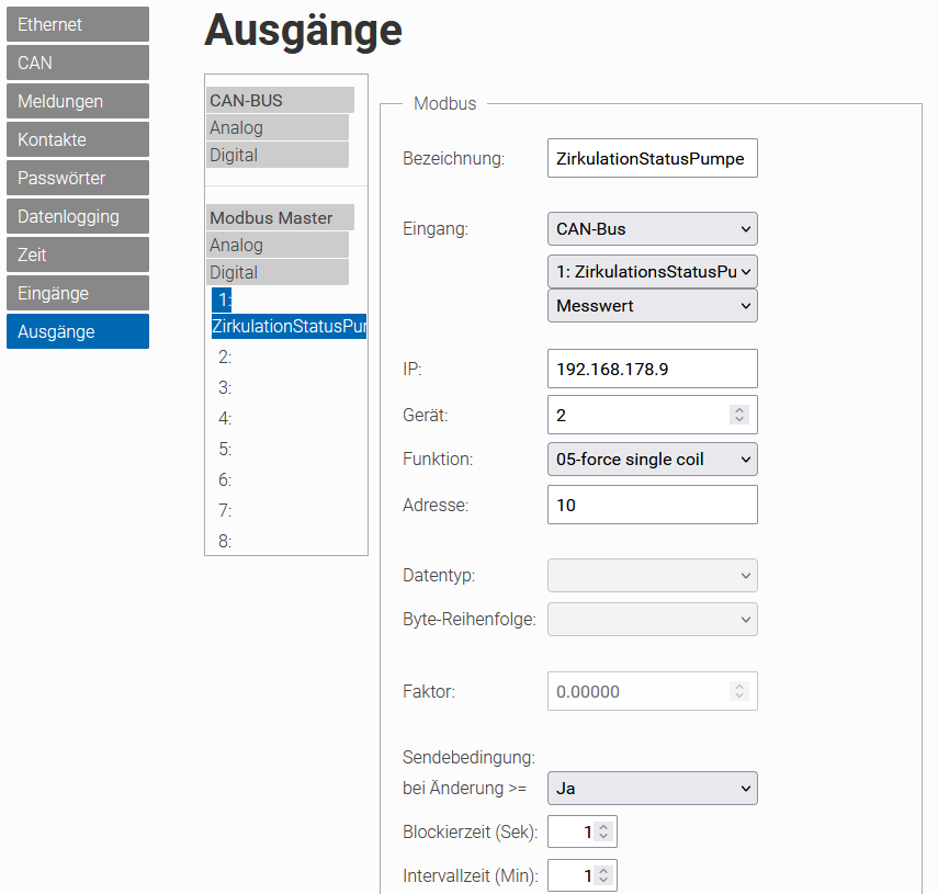

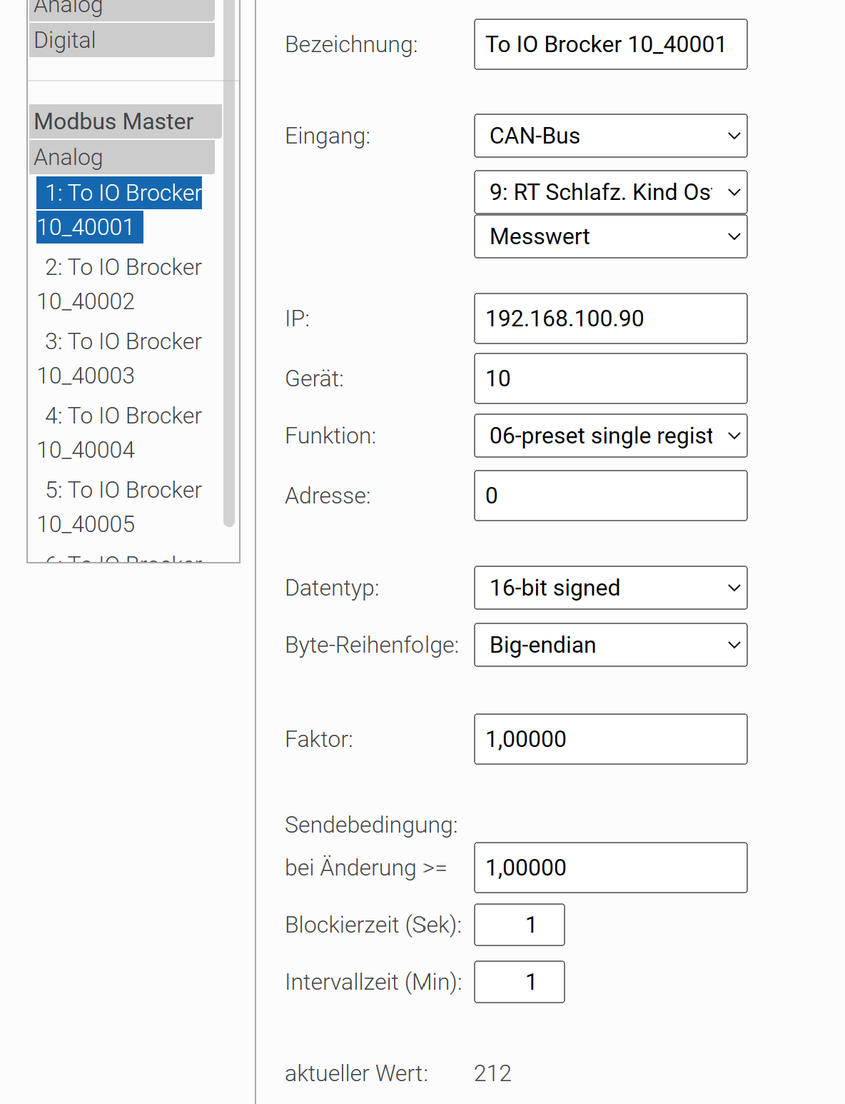

                                        Juhu, ich habe mein Heizungsinstallateur dazu gebracht, die Werte auf den CAN zu legen und mir auch das CMI soweit frei zugeben. Bildschirmfoto vom 2023-04-07 16-54-20.png
                                        Ich habe auch die ersten Werte bereits auf den Modbus Analog Ausgang gelegt, aber im Iobroker geht es noch nicht so ganz. Aber da gehe ich davon aus, dass ich noch irgendwo was falsch habe.
                                        und
                                        Aber ein Wert ist da noch nicht gekommen. Ich gehe davon aus, dass ich da mit der Adresse noch ein Chaos habe.
                                        jetzt erscheint im log:
                                        "wrong pdu length for write single registers: 7. Expected 5" als Warnung, der Wert bleibt bei "0"

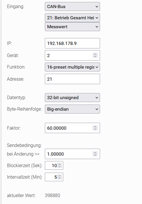

                                          So, nun habe ist das Ziel halbwegs in Sicht, alle Temperaturwerte sind im Iob angekommen auch die Status der einzelnen Ausgänge kommen nun entsprechend an.
                                          Nun muss ich noch eine Lösung finden für die Betriebsstunden, denn egal wie, wenn der Iob selber mit zählt gibt es mit der Zeit grössere Abweichungen. Da versuche ich noch eine Lösung zu finden.

                                            Mitlerweilen stinkt es mir, so alle paar Monaten die Bezriebstunden im iob von hand anzupassen. Darum erhoffe ich mir von der Modbus Schnittstelle ein paar Daten mehr. Es ist mir klar, zuerst müssen die natürlich auf dem CAN sein.
                                            habe mal etwas gelesen und probiert. Die Betriebsstundenzähler der UVR geben die Zeit in Sekunden aus. Bei 16-bit also schnell einen Überlauf.
                                            Mit einer Mathematikfunktion auf der UVR und den Wert durch 3600 geteilt gibt es den Wert in "h", dann auf den CAN Bus und alles chic. Wenn Du es genauer haben willst gibt es noch Modulo für den Rest der Division. Den *60 (Minuten) oder 3600 (Sekunden), der Wert kommt dann separat auf den CAN.
                                            Vielleicht hat Dein Heizungsbauer Lust Dir das einzubauen.
