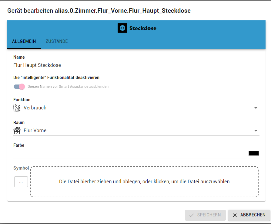

      Wenn ich im Alias Adapter Geräte einrichte und sage die sollen nicht bei Google erscheinen b.z.w steuerbar sein sind diese doch da
      kann das ein Bug sein oder verstehe ich es falsch

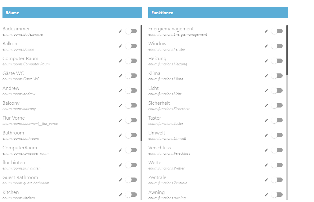

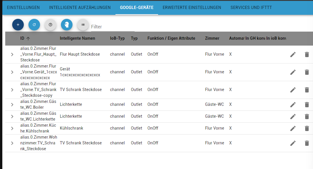

        @horst-böttcher das was ich soweit festgestellt habe(unabhängig von einem alias), werden seltsamerweise Geräte/Raum/Funktion beim anlegen automatisch aktiviert bzw hinzugefügt, obwohl die Intelligente Aufzählung deaktiviert ist.
        Nächste Problem, man bekommt teils die Geräte nicht mehr raus, bzw ein fälschlicher Eintrag im Raw (Smartname) im log angemeckert wird.
        • Horst Böttcher
          Horst Böttcher last edited by
          ok ich denke mal das hilft nur
          https://github.com/ioBroker/ioBroker.devices/issues/238
          hotwin created this issue in ioBroker/ioBroker.devices
          closed Geräte im Samarthome Assistent sichtbar trotz verbot #238
