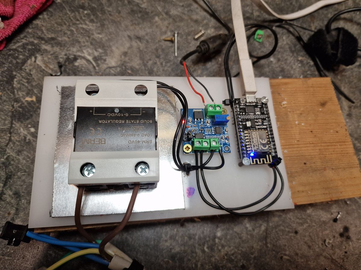

                      Es gibt Neuigkeiten. Nach mehreren Fehlversuchen mit den China-Reglern habe ich mich mal mit dem SSR beschäftigt. Funktioniert ganz einwandfrei jetzt im Versuchsaufbau. Der ESP zieht per WLAN vom iobroker einen Wert zwischen 0 und 255 und gibt ihn an die kleine Platine in der Mitte weiter. Diese wandelt das PWM-Signal in eine Steuerspannung 0-10V für das SSR um.
                      Bin gerade dabei, eine vernünftige Formel zu Ermittlung des PWM-Wertes zu finden, falls das überhaupt möglich ist. Aktuell läuft das ganze im Versuch mit 15 "Leistungsstufen", die ein Skript anhand des aktuellen Überschusses setzt (vorherige manuelle Ermittlung der Überschuss/PWM-Paare).
                      Vielen Dank an alle für die Tips und Hilfe!

                          @pv_nutzer kenne einen Adapter jetzt so nicht, damit hätte man sich des ESP erspart und etwas Geschwindigkeit gewonnen. Mein ESP fragt derzeit alle 2 Sekunden den PWM Wert vom Broker ab. Das ist bei schnellen Lastwechseln schon ein Thema ... Ansonsten läuft das schon ganz gut ... Wie man am Diagramm unten erkennt bleibt immer noch was übrig, das brauche ich aber für den Getränkekühlschrank 🙂 Das ganze läuft mit einer logarithmischen Ansteuerung ( aktuell mit 30,836ln(überschüssige Leistung)-91. (kann man im Screenshot erkennen) Formel wurde aus Wertepaaren ermittelt.
                          Ansonsten so wie oben beschrieben. Einen ESP8266 (Sketch kann ich bei Bedarf zur Verfügung stellen, Amazon ca. 6 Euro), die kleine Platine die PWM in 0-10V übersetzt (Amazon - ca. 6 Euro) und das SolidStateRelais (Amazon - 16 Euro). Bisschen Stromversorgung ..., Bock auf Basteln und der Heimelektriker darfs nicht sehen 🙂
