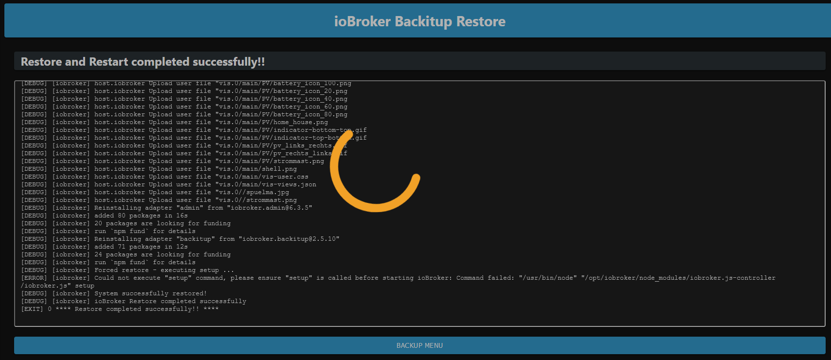

                            pi_noob15 last edited by pi_noob15
                            @thomas-braun
                            gerade das Backup über den BackitUp Adapter neu eingespielt.
                            Wie lange muss man warten bis sich wieder was tut ?
                            Oder muss man manuel neu starten ?
                            • crunchip
                              crunchip Forum Testing Most Active @pi_noob15 last edited by crunchip
                              @pi_noob15 sagte in Iobroker per Webbrowser nicht erreichbar:
                              nein, schön in Ruhe lassen, das dauert eine ganze Weile bis alles neu gebaut und geladen wurde
                              per Konsole kannst du das Log betrachten und siehst was aktuell los ist
                              iobroker logs --lines 100 --watch
                                pi_noob15 @crunchip last edited by
                                @crunchip vielen Dank für eure Hilfe, das System läuft seit gestern Abend wieder 🙂
                                War super einfach das Backup einzuspielen, man muss anschließend nur warten können 😉
