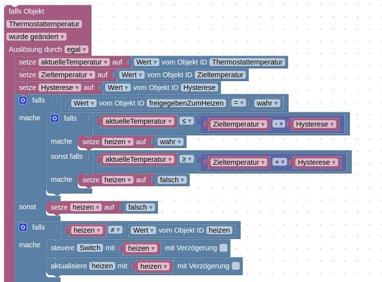

                                Ein Blockly schaltet entweder stündlich den Shelly aus (bei teurem Strom) oder gibt mal grundsätzlich die Genehmigung zum Einschalten (bei billigen Strom). Das Blockly findet man hier: https://forum.iobroker.net/topic/61370/awattar-die-billigsten-strom-stunden-nutzen/15
                                Das eigentliche Thermostat-Script schaut dann so aus (Zieltemperatur und Hysterese muss man als Datenpunkt setzen). Die Temperatur schickt ein batteriebetriebener Tuya-Thermometer (da das mit Tuya ein bisschen lästig ist, würde ich es das nächste mal mit Zigbee probieren).
                                (die letzte Zeile ist nicht notwendig, brauche ich für was anderes).
