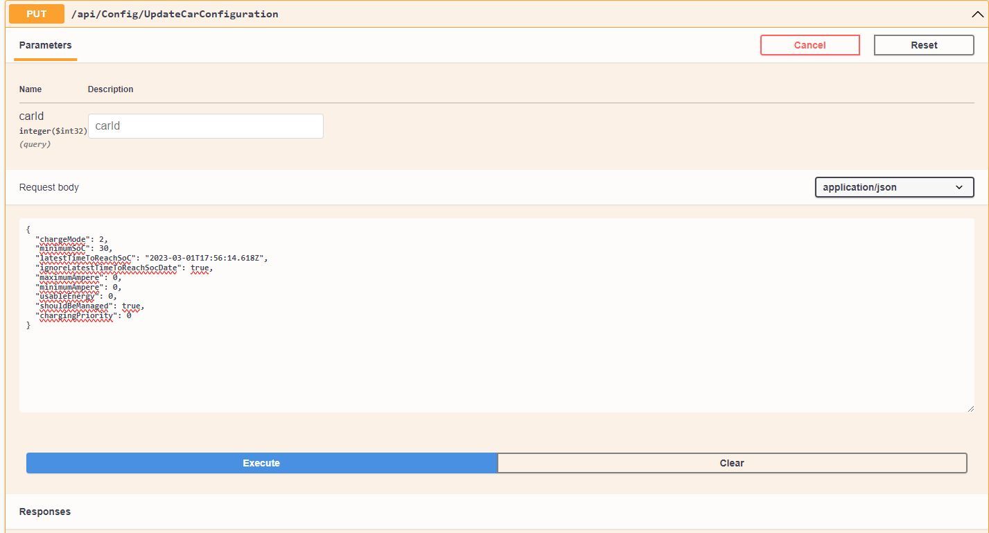

      ich habe einen Dockercontainer laufen der über eine API verfügt. Man kann über die IP "IPdesSystems:PORT/swagger" auf die API zugreifen. Wenn ich dort im "PUT" Fenster "Try Out" wähle und Werte ändere und "execute", wird im WebInterface des Containers auch das geändert, was ich will.

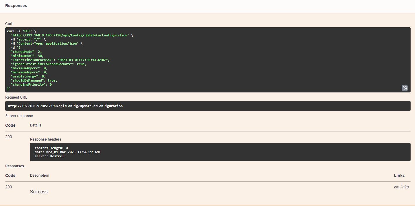

      In der API wird scheinbar folgendes ausgeführt:
      curl -X 'PUT' \   'http://192.168.9.105:7190/api/Config/UpdateCarConfiguration?carId=1' \   -H 'accept: */*' \   -H 'Content-Type: application/json' \   -d '{   "chargeMode": 2,   "minimumSoC": 20,   "latestTimeToReachSoC": "2023-03-01T17:06:45.205Z",   "ignoreLatestTimeToReachSocDate": true,   "maximumAmpere": 0,   "minimumAmpere": 0,   "usableEnergy": 0,   "shouldBeManaged": true,   "chargingPriority": 0 }'

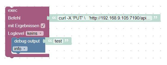

      Ich wollte das ganze mit nem BLockly mit exec Block ausprobieren.
      Wie bekomme ich da wo "test" steht "result" hin? Ich finde den Result Block nicht 😞

        @m-a-x sagte: Ich finde den Result Block nicht
        Erstelle eine Variable result.

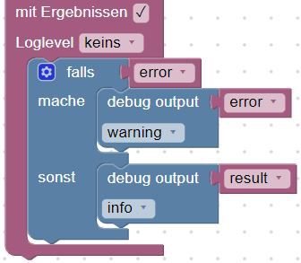

            @m-a-x sagte: Das passiert im Log, wenn ich das Script neu starte
            Du hast result an den Debug-Block übergeben?
              M-A-X @paul53 last edited by
              @paul53 ja
              beim ersten mal kam noch die Meldung, dass ich exec im Adapter erlauben muss 🙂 das hab ich gemacht und dann kam das o.g.
                paul53 @M-A-X last edited by
                @m-a-x
                Vielleicht stimmt etwas am Kommando nicht? Dann wird error zurück gemeldet.

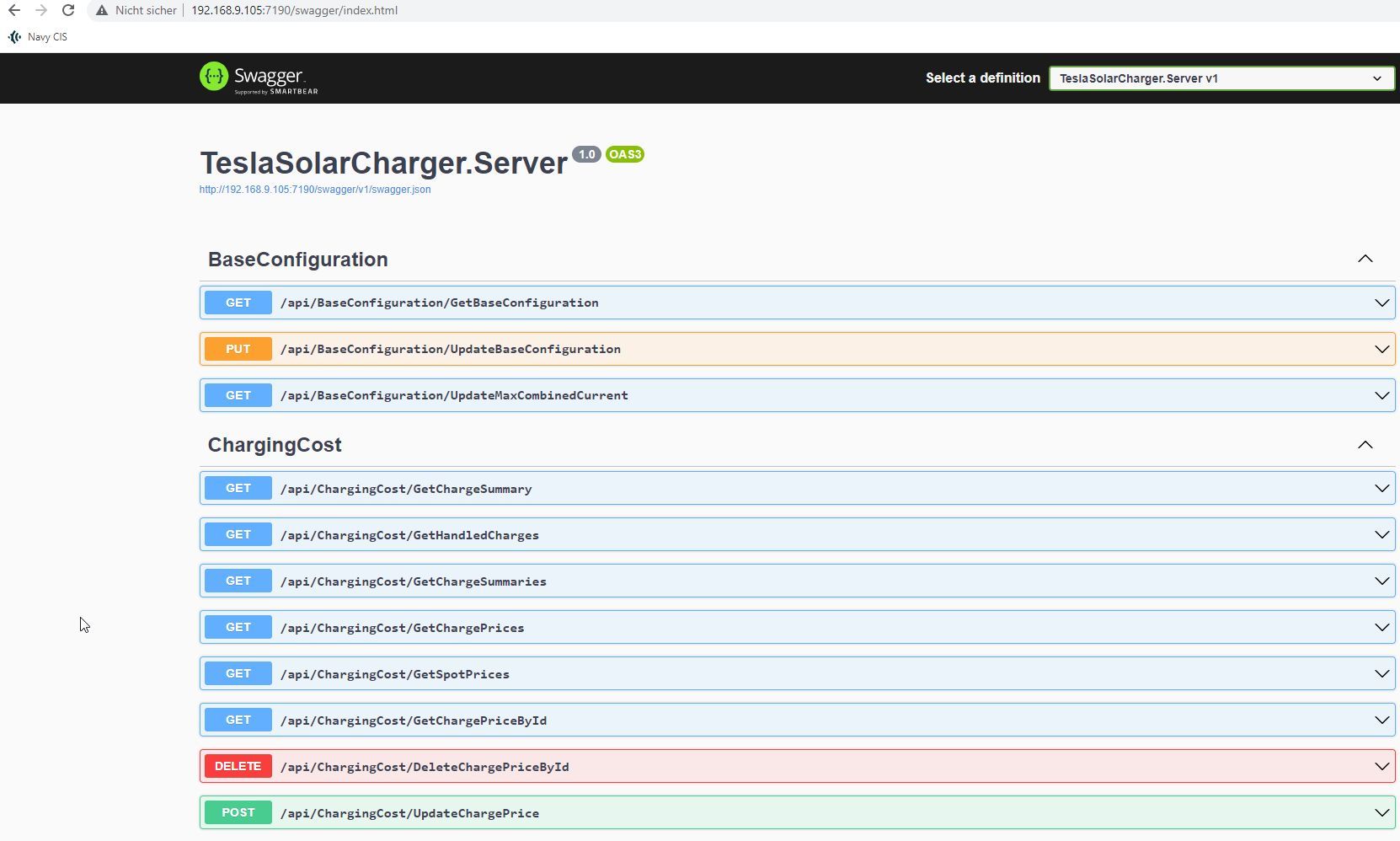

                                Woher stammen die Bilder?
                                  M-A-X @paul53 last edited by M-A-X
                                  Ich kann über IPdesSystems:7190/swagger
                                  die API aufrufen
                                  Also in meinem Fall 192.168.9.105:7190/swagger
