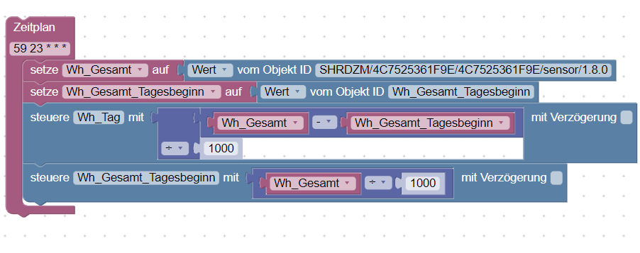

      Hej,
      ich dachte ich hab mir hier eine einfache Möglichkeit überlegt den Tagesverbrauch zu berechnen und täglich in den selben Datenpunkt zu schreiben, um diesen per History Adapter mitzuloggen.
      Doch leider landet immer der Gesamtverbrauch und nicht die Berechnung davon.
      Dass das Skript beim ersten mal nicht funktioniert, weil Wh_Gesamt_Tagesbeginn noch nicht gesetzt wurde ist mir klar, daher hab ich dieses Objekt manuell gesetzt. Aber auch jetzt 3 Tage funktioniert es immer noch nicht.
      Einfache Frage: Warum?

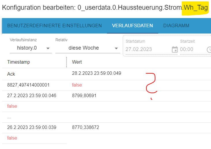

      Was auch komisch ist, sind die Verlaufsdaten vom History Adapter vom Datenpunkt Wh_Tag
      Objektdaten vom Datenpunkt Wh_Tag (falls relevant!?):

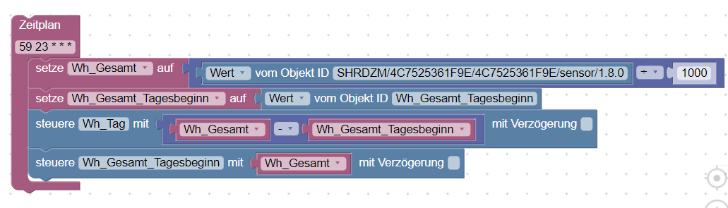

          ABER: fast zeitgleich mit klick auf "Absenden" hier im Forum ist mir mein Fehler aufgefallen.
          Meine Berechnung mit dem "durch 1000" (um nach KWh umzurechnen) war totaler blödsinn.
          Ich denke so sollte es funktionieren:

            @rtwl sagte in Tagesverbrauch anhand des Gesamtverbrauch berechnen (Wh):

                      Hast Du den DP Wh_Tag im Nachhinein umbenannt?
                      Deine Objektdaten zeigen einen DP 0_userdata.0.Haussteuerung.Strom.Wh_Tag mit dem Namen Wh_Tag.
                      Dein Blockly arbeitet aber mit einem DP mit Namen Wh_Gesamt_Tagesbeginn.
                      rtwl 1 Reply Last reply Reply Quote 0

                        hat nix mit Faktor 1000 zu tun
                        Das dachte ich zuerst, daher hab ich das im Eingangspost so angenommen, aber durch das falsche Setzen der Faktor 1000 hat mein Skript 8.000 von 8.000.000 subtrahiert. Daher wirkte der Wert im Objekt meiner Ansicht nach falsch bzw nach einer fehlenden Berechnung. Weil ich mir halt nur (keine Ahnung) 20-30 KWh erwartet habe und nicht 8.000.
                        • rtwl
                          rtwl @Codierknecht last edited by
                          @codierknecht
                          Nein, das passt schon so.
                          Wh_Tag soll mir 20-30 kWh anzeigen, (den Wert nach der Subtraktion)
                          Wh_Gesamt_Tagesbeginn wird gesetzt um den Vortages Gesamtverbrauch für die Subtraktion zu haben
                          Wh_Tag wird dann verwendet für den History Adapter.
                          Soweit meine Gedanken dazu. Keine Ahnung ob es einfacher möglich ist.
