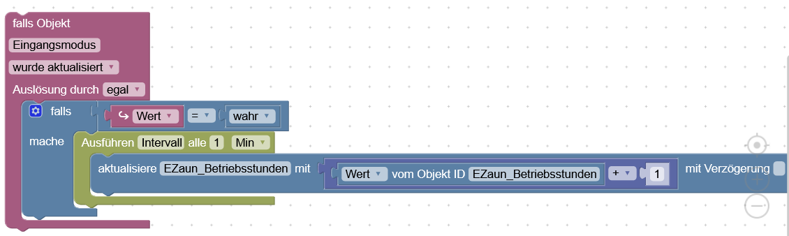

      ich versuche mich gerade mal wieder an Blockly 😉 Nachdem der erste Versuch gescheitert ist hätte ich gern eure Einschätzung ob das so klappen kann. Ich will die Betriebsstunden eines EZauns fortlaufend loggen... Solange der Zaun ein ist soll die Zeit in einen Datenpunkt geschrieben werden
      Hier mal mein Blockly:
      Viele Grüße
        Homoran Global Moderator Administrators @Coachi last edited by Homoran
        @coachi sagte in Betriebstunden loggen:
        nein!
        du startest bei jeder Aktualisierung, egal in welchem Abstand die kommt) ein weiteres Intervall.

          Wenn der Eingangsmodus wahr ist, sprich der Zaun läuft, soll jede Minute der Datenpunkt mit 1 addiert werden. Bei Eingangsmodus falsch natürlich nicht. So wäre der Plan...
          Wie würdest du es verändern?

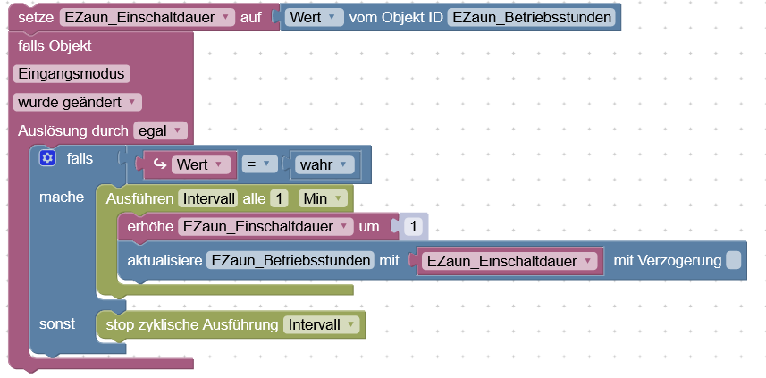

            paul53 @Coachi last edited by
            @coachi sagte: Wie würdest du es verändern?
            Auf "wurde geändert" triggern und das Intervall beim Ausschalten stoppen.
              das Intervall nur beim Anschalten starten und beim Ausschalten stoppen.
              edit: Paul war schneller

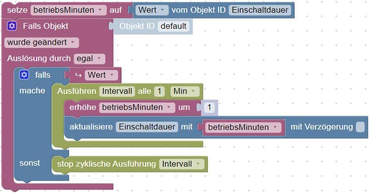

                So hab ichs jetzt mal drinnen:
                Im Beispiel von Paul fehlt die Prüfung ob der Zaun ein ist, hoff das hab ich richtig verstanden?
                Wenn ja dann schaun wir mal ob es passt, ich denk morgen Abend weiss ich mehr und geb natürlich Rückmeldung
                  paul53 @Coachi last edited by paul53
                  @coachi sagte: fehlt die Prüfung ob der Zaun ein ist
                  Der Vergleich mit wahr ist unnötig, da das Ergebnis eines Vergleiches true oder false ist, was dem Wert des Trigger-Datenpunktes entspricht.

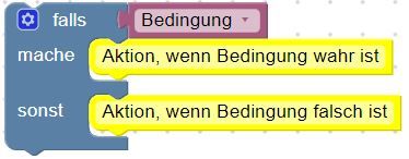

                      nein!
                      wenn nichts dahintersteht wird true impliziert.
                      willst du auf die gleiche Weise auf false prüfen heisst es falls nicht Wert
                        @coachi sagte: wenn im Datenpunkt Eingangsmodus false steht?
                        Wenn an "falls" (if) false übergeben wird, wird der sonst-Zweig ausgeführt.
                        • Codierknecht
                          Codierknecht Developer Most Active @Coachi last edited by Codierknecht
                          Was wäre ohne Prüfung false/true wenn im Datenpunkt Eingangsmodus false steht?
                          Ein if(Wert == true) ist semantisch das Gleiche wie if(Wert).
                          Das if prüft ja lediglich, ob der zu prüfende Ausdruck (das in den Klammern) wahr oder falsch ist.
                          Ob da jetzt etwas mehr oder weniger komplexes ausgewertet wird oder der Wert einer Variablen, ist völlig Wumpe.
                          Der sonst (else) Zweig wird aufgerufen, wenn die Prüfung nicht true ergibt.
                          Also wenn der Wert nicht true ist ... oder wenn er false ist - was ja das Gleiche bedeutet.
