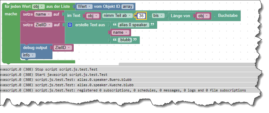

                Im Prinzip sollte das dann so funktionieren:

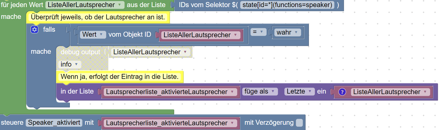

                  Die ursprüngliche Liste wird mit folgendem Blockly erstellt:
                  Homoran Codierknecht 2 Replies Last reply Reply Quote 0

                    @matthias-i dann musst du das zerlegen (nimm Teil ab....) schon in diesem Schritt bei füge als letzes... machen
                    • Codierknecht
                      Codierknecht Developer Most Active @Matthias I last edited by
                      @matthias-i sagte in Wort in Liste suchen und wenn vorhanden, Eintrag ändern:
                      Dürfte ich dich in dem Zusammenhang auch fragen, wie man es anstellt, dass er mir in der Ursprungsliste statt
                      So wie in meinem Blockly: Nimm eine Hilfsvariable und packe dort mit "im Text x nimm Teil ab" nur den letzten Teil rein. Dann fügst Du den Inhalt dieser Variablen an die Liste an.

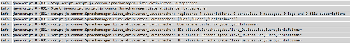

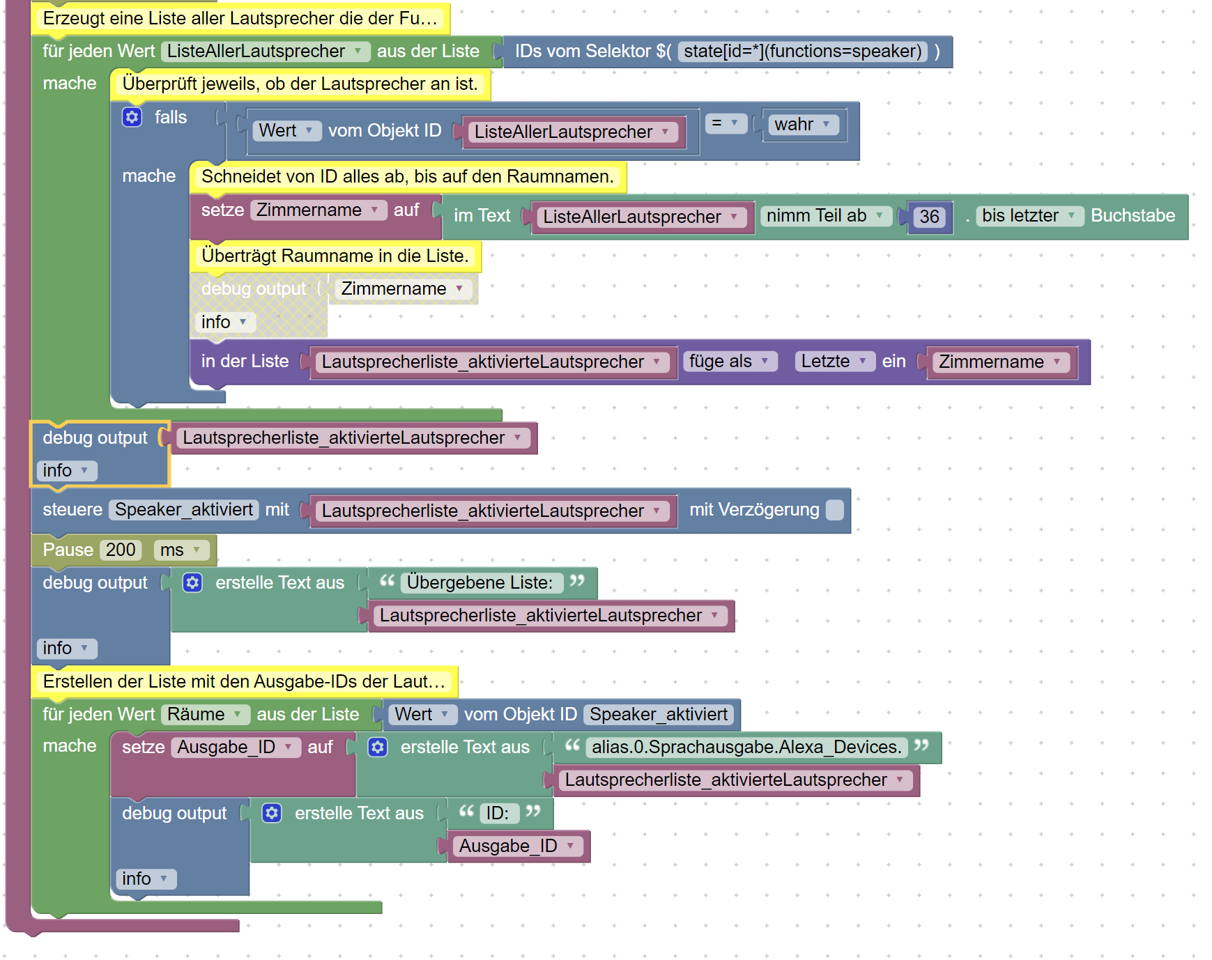

                        Den ersten Teil habe ich erfolgreich hinbekommen. Es werden nur die Räume ausgegeben 😊
                        Leider funktioniert das erstellen der IDs in der zweiten Schleife noch nicht richtig, da hier nicht auf ein Element zugegriffen wird, sondern auf alle.
                        Der Datenpunkt "Speaker_aktiviert" ist vom Typ her als json definiert.
                        Könntet ihr mir bitte sagen, was ich falsch mache?

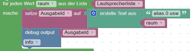

                          Homoran Global Moderator Administrators @Matthias I last edited by
                          @matthias-i du musst die neue Liste erst splitten nach , und dann entsprechend das i-te Element nehmen
                            paul53 @Matthias I last edited by
                            @matthias-i sagte: was ich falsch mache?
                            Die Schleifen-Variable (Räume) an den Text anhängen - nicht die Liste.
                              Matthias I @paul53 last edited by
                              Das hat geklappt, super! Danke!
                              Ich erhalte jetzt die passenden IDs in einer Liste.
                              Nur für mein Verständnis, d.h. die Schleifenvariable entspricht dann während der Iteration dem Listenelement, richtig?

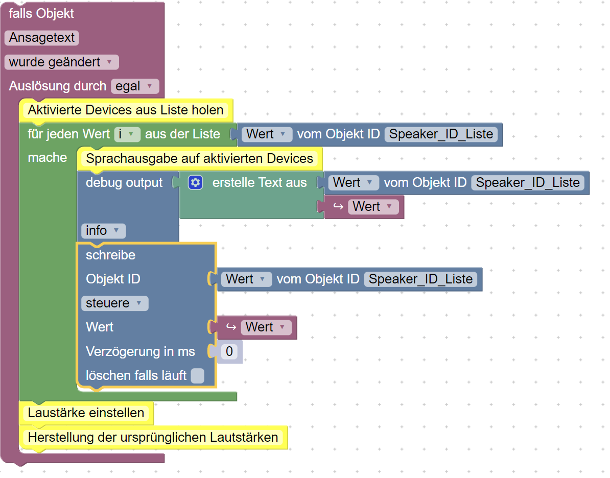

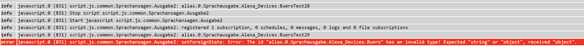

                              Versuche ich jetzt die Ausgabe zu realisieren (Blockly s.u.) indem ich die Variable "Ansagetext" ändere, erhalte ich immer folgenden error und keine Sprachausgabe:
                              Die Variable alias.0.Sprachausgabe.Alexa_Devices.Buero ist als string definiert.
                              • Codierknecht
                                Codierknecht Developer Most Active @Matthias I last edited by Codierknecht
                                @matthias-i
                                Einer Variablen kann man in JS keinen expliziten Typen "zuweisen". JS ist untypisiert - die Typen werden implizit ermittelt.
                                Du hast hier wieder das gleiche Problem produziert.

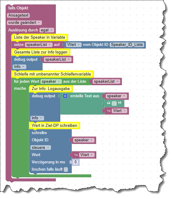

                                Wenn Du durch die Liste iterierst, enthält i die einzelnen ID's - nicht "Wert vom Objekt x".
                                Vorausgesetzt, die Liste in "Speaker_ID_Liste" enthält eine Liste der zu verwendenden Lautsprecher, wäre es so richtiger:
                                Allerdings verstehe ich nicht, warum in "Wert" hier gerade eine 29 und kein Text steht, wie es der Name "Ansagetext" vermuten lässt.
                                  Matthias I @Codierknecht last edited by
                                  @codierknecht
                                  Vielen Dank, jetzt hab ichs verstanden und es funktioniert 🙂
                                  Der Wert Test29 war nur zum internen Test, der wird jetzt natürlich durch sinnvolle Phrasen ersetzt 😉
