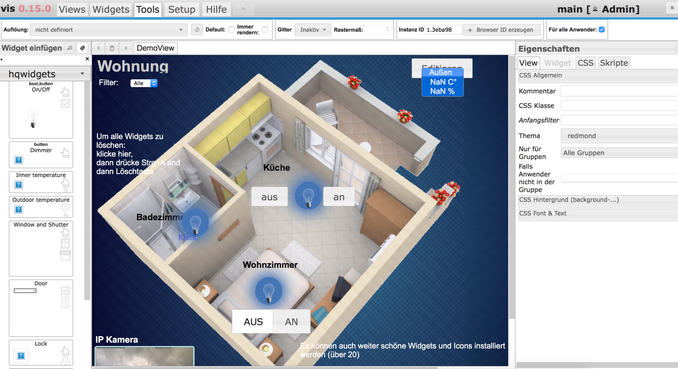

                    Hallo Zusammen!
                    Habe hier das selbe Problem. Habe vis-bars installiert werden in Vis angezeigt nur wenn ich sie dann in Widget rein ziehe und sie dann über die Webvorschau anschaue werde sie nicht angezeigt. Habe auch schon ein Update gemacht reboot nichts geholfen
                    cd /opt/iobroker
                    sudo iobroker stop vis
                    sudo iobroker upload vis-bars
                    sudo iobroker start vis
                    Gibt es da sonst noch eine Möglichkeit? Vis Version ist 0.15.0 Die Vis Version anzeige blinkt auch immer rot links oben.

                      Probier Mal
                      sudo iobroker upload all

                          msiemers last edited by
                          Hat es geklpappt? Ich habe hier das gleiche Problem.
                            Natürlich klappt das!
                            Dieser momentane Bug ist bekannt und das ist der Workaround.
                            Steht hier im Forum gefühlte hundertmal mit entsprechender Erfolgsmeldung.

                              mafe68 last edited by
                              Ja mit dem Befehl ist es gegangen!
