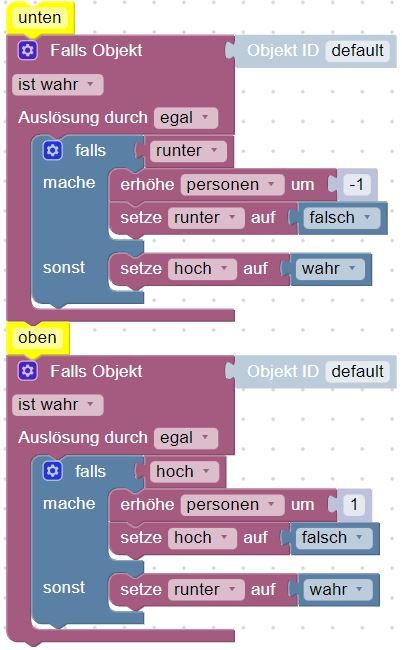

                paul53 @bishop last edited by
                @bishop sagte: wieviel Personen oben im Raum sind.
                Unter der Voraussetzung, dass immer nur eine Person zur gleichen Zeit die Treppe benutzt, könnte es so funktionieren:
                B 1 Reply Last reply Reply Quote 2

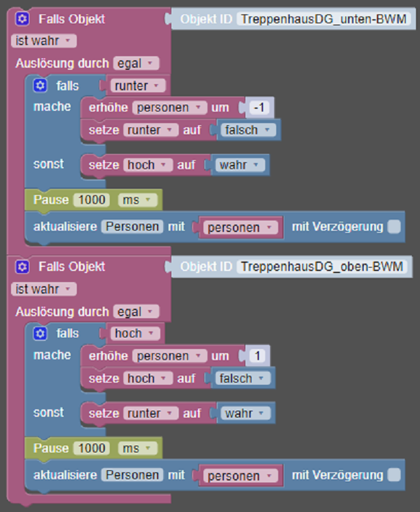

                      bishop @paul53 last edited by bishop
                      auf Dich habe ich gehofft...
                      Das funktioniert soweit recht gut. Ich spiel damit mal rum.
                      Darauf kann ich aufbauen.
                      Vielen Lieben Dank

                          bishop @Dr. Bakterius last edited by bishop
                          @dr-bakterius
                          Danke, hab ich mir schon mal angeschaut. Ich habe aber an meiner Treppe sowieso 2 bewegungsmelder deshalb wollte ich diese gerne verwenden.
                          Das Blockly von @paul53 zählt zwar richtig hoch aber leider nicht korrekt runter. Weis nicht ob das an den Bewegungsmelder liegt oder weil etwas im Blockly nicht passt. Ich vermute, dass er ein runterlaufen auch mal als hoch erkennt. Weil oft mehr Personen gezählt werden als oben sind.
                          ist das korrekt um die Variable als DP zu bekommen?
                          Das es Individualitäten gibt ist klar...Ist aber nur das Schlafzimmer, dort laufen in der Regel nur meine Frau und ich hoch und auch nicht gleichzeitig.
                            paul53 @bishop last edited by paul53
                            @bishop sagte: mehr Personen gezählt werden als oben sind.
                            Ändere mal den Trigger auf "ist größer als letztes".
                            @bishop sagte in Bewegungsmelder Personen zählen:
                            Ja, aber die Pause ist unnötig.
                              ok, ist erledigt!
                                @bishop sagte: leider nicht korrekt runter.
                                Vielleicht ist oben der Erfassungsbereich zu groß, so dass "runter" irrtümlich gesetzt wird?
