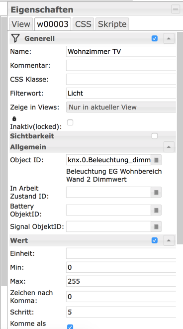

      Ich versuche den Dimmer von HQWidgets mit meiner KNX-Anlage zu verwenden. Im ETS habe ich den Datentyp DPT für die WohnzimmerLampe verwendet .
      Wie und was muss ich in Widget einstellen, um die Lampe zu schalten und dimmen zu können? Wo finde ich die Info, was oid-working etc. alles bedeutet?

          leider bin ich nicht weiter gekommen. Es funktioniert nicht. Keine Ahnung mehr was ich bei Object ID, Signal Object ID usw eingeben muss.
          Ich möhte die Wohnzimmer Lampe dimmen. Im ETS hat es den Datentyp DPT 5 (0..255). Das heisst die Werte sind zwischen 0..255.
            Wie sieht denn der Datenpunkt aus mit dem du Dimmen willst?
            Diesen Datenpunkt musst du als oid eintragen
            Dann bei min 0 und bei max 255
            Sobst erst mal nix.
            Rainer

              Muss ich das so eingeben?
              So passiert eben nichts.
                Wenn das der Datenpunkt zum Dimmen ist müsste das eigentlich klappen.
                Ändert sich denn der Wert unter Objekte, wenn du dimmst?
                Oder fimmt das licht wenn du den Wert des Datenpunktes unter Objekte änderst?
                Wenn nicht, muss da einer fan, der sich mit knx auskennt.
                Rainer
