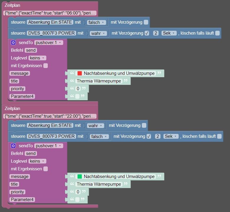

      da meine Wärmepumpe aus dem Jahr 2009 ist und daher noch nicht SmartReady ist und auch keine direkte Netzwerkanbindung besitzt, einfach über einen Sonoff Adapter. Wie im Blockly zu erkennen, wird die Wärmepumpe Abends um 22.00Uhr in den EVU-Stopp Modus versetzt und morgens um 06:00Uhr schaltet die Wärmepumpe wieder ein.

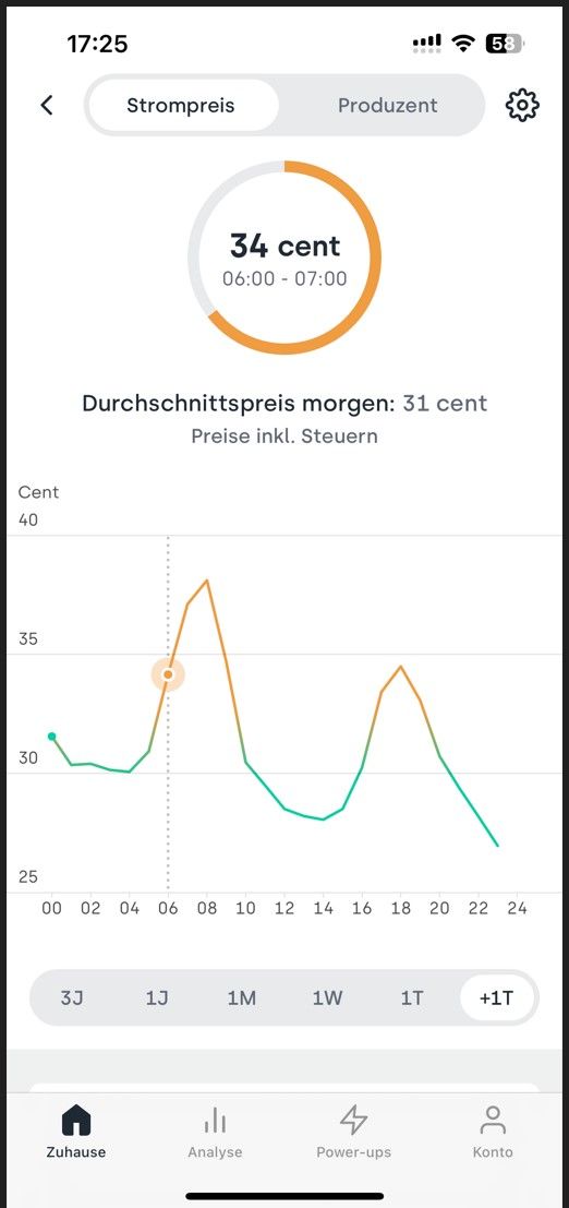

      Seit dem 01.03.23 bin ich Tibber-Kunde und warte aktuell noch auf den Strom-Tracker Pulse von Tibber. Schaut man sich den Strompreis bei Tibber mal an, kann man ganz deutlich erkennen, dass gerade in den Morgenstunden wenn meine Wärmepumpe am meisten Strom braucht, der Strompreis am teuersten ist.
      Da ich auf dem Süddach noch eine 15kWp PV-Anlage installiert habe und bei Tibber der Strom Nachts günstiger wie tagsüber ist, macht da eine Abschaltung in der Nacht überhaupt Sinn? Wäre es nicht sinnvoller, die Wärmepumpe nur in den teuren Stoßzeiten abzuschalten ?

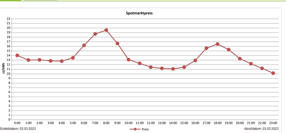

                                Hatte gestern diese Preise mit den Preisen der Strombörse verglichen, die stehen auch am Vortag um 14:00 fest.
                                (https://www.netztransparenz.de/EEG/Marktpraemie/EPEX-SPOT-Stundenkontrakte)
                                da hat Tibber noch reichlich Luft
