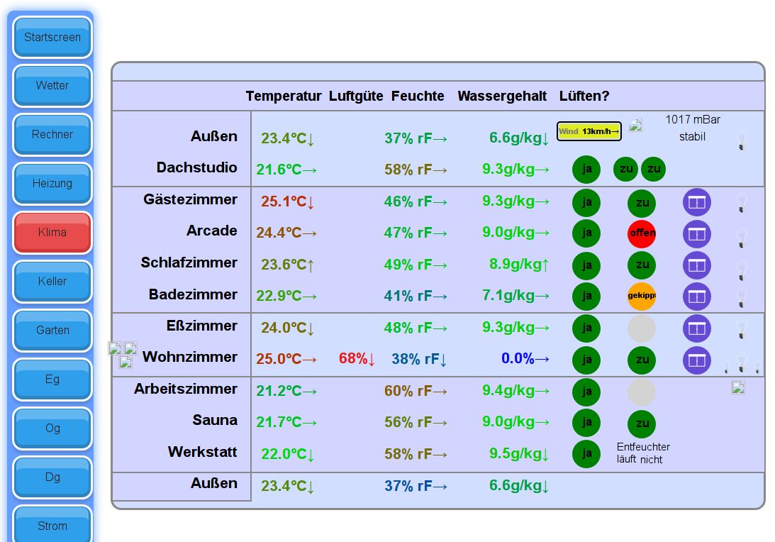

                                fubo08 last edited by
                                Für Tür-/Fensterkontakt kannst du super das Window Widget verwenden, weil da kannst du für auf und zu sowohl das Icon als auch die Farbe angeben. Guckst du auf meinen View. 😉 in den vis-jqui-mfd Icons ist alles dabei. Wenn du unter Instanzen schaust, dort hinten auf das Symbol. Dann geht eine Seite mit der Übersicht auf, wo du alle Icons sehen kannst.

                                    Fensterstatus ist hier sogar rot - gelb grün
                                  und genauso kann man auch den Rolladenstatus anzeigen, ich habe mich jedoch für Widgets entschieden, die die Höhe anzeigen (diese kann man auch je nach Höhe einfärben lassen)
