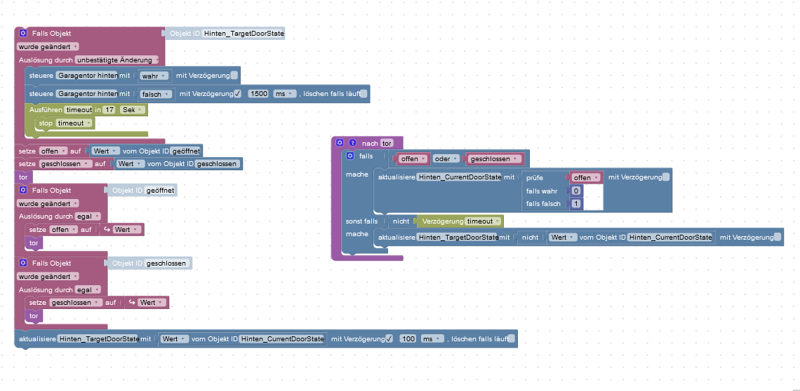

            paul53 @Hofo last edited by paul53
            @hofo sagte: Meist du so?
            Nein, die Endlagen-Trigger müssen bleiben, aber nur mit Setzen der Variablen und dem Funktionsaufruf.
            Benötigt YAHKA getrennte Datenpunkte für Kommando und Status? Einmal "boolean" und einmal "number"?

              mit dem inneren Taster funktioniert es jetzt. Nur bekomme ich keine Aktualisierung mehr im Homekit und sobald das Tor geschlossen ist, bekomme ich kurz die Anzeige Tor geschlossen und dann wird angezeigt Tor wird geöffnet.
              Mit den Datenpunkten bin ich mir nicht sicher, diese stehen bei mir auf mixed
                @hofo sagte: kurz die Anzeige Tor geschlossen und dann wird angezeigt Tor wird geöffnet.
                Die Endlagenkontakte liefern true, wenn sie erreicht sind?
                Versuche es mal so:
                Nochmal die Frage: Benötigt YAHKA getrennte Datenpunkte für Kommando und Status?
                  Hofo @paul53 last edited by
                  ja die Endlagenkontakte liefern True sobald sie erreicht sind.
                  Yahka benötigt getrennte Datenpunkte für Kommando und Status.
                  Habe gerade Dein Script probiert, zeigt mir im Homekit nur geschlossen an. Beim öffnen kommt nur die Meldung wird geöffnet.
                    @hofo sagte in Garagentor mit KNX und Reedkontakte in Yahka Homekit:
                    Tor wird geöffnet.
                    Gehe ich richtig der Annahme, dass Target und Current in Kombination ausgewertet werden?
                    • Target = 1, Current = 1: ist geschlossen
                    • Target = 0, Current = 1: wird geöffnet
                    • Target = 0, Current = 0: ist offen
                    • Target = 1, Current = 0: wird geschlossen
                    Dann sollte es mit der Oder-Verknüpfung in der Funktion passen.
                    Da "Target" beim Skriptstart nicht bekannt ist, sollte es beim Start mit "Current" initialisiert werden.
                    Eine Endlage sollte beim Skriptstart erreicht sein.

                        Dann muss allerdings auch "Target" nachgeführt werden, wenn das Tor mittels Taste gesteuert wird. Für die Taste gibt es keinen Datenpunkt?
                        Wie ist die Laufzeit des Torantriebs? Ich habe mal max. 10 s eingesetzt. Die Variable timeout signalisiert, dass das Tor vom Skript gesteuert wird.
                          super vielen Dank. Jetzt funktioniert es. Das Endprodukt sieht so aus:
                          alle Aktualisierungen funktionieren. Egal von woaus geschaltet wird.

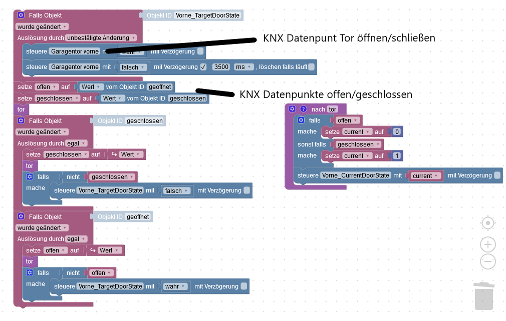

                              Die komplette Lösung sieht nun so aus.
                              Danke für die Hilfe.

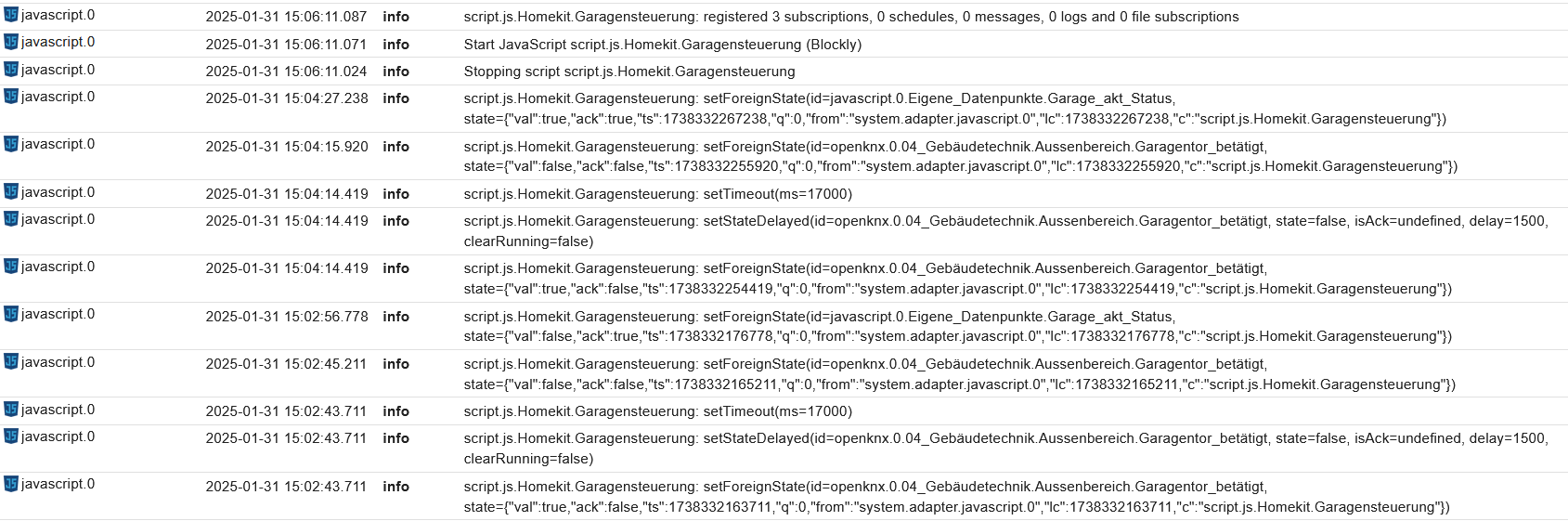

                                Hier mal der Log von einem versuchten Öffnen/Schließen. Tor fährt schon auf bei Betätigung aber irgendwie wird mein Bildschirm auf dem Handy nicht aktualisiert. Laut diesem würde es ewig fahren. Daher steht da glaube ich auch dran dass der Timeout aktiv wird wenn ich das richtig interpretiere...
                                Und das als Info vom Admin Log:
                                Eiugentlich ist er richtig eingestellt:
