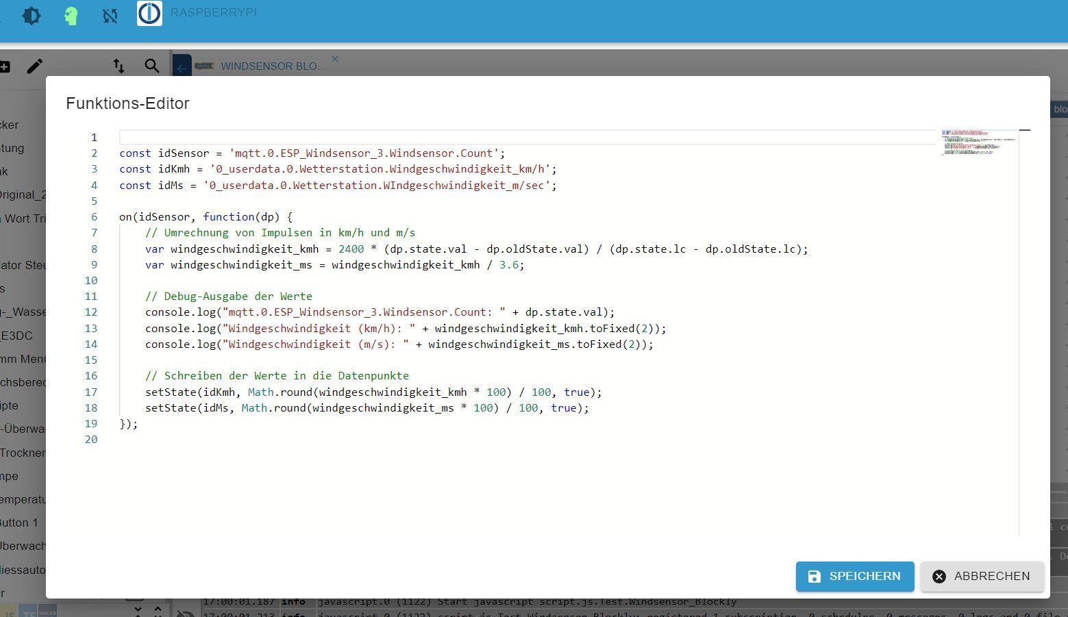

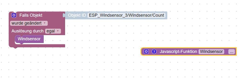

                    Fritzk last edited by
                    Okay läuft jetzt perfekt. Merk schon ich muss noch viel lernen 🙂
                    So schauts jetzt aus. Hab jetzt den code von . @paul53 ....in der Javascript Funktion gepackt.
                    Vielen Dank für die Hilfe und Unterstüzung
                      paul53 @Fritzk last edited by
                      @fritzk sagte: So schauts jetzt aus. Hab jetzt den code von . @paul53 ....in der Javascript Funktion gepackt.
                      Das ist falsch: Der gezeigte Code ist das komplette Javascript inkl. Trigger. Also ohne Blockly!
                        Achso okay. Habs jetzt geändert und als reines Javascript laufen.
