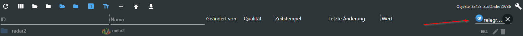

          vllt direkt den DP per Telegram verknüpft
          D 1 Reply Last reply Reply Quote 2
            dexic @crunchip last edited by
            @crunchip
            Wow! Das ging ja schnell! Tatsächlich habe ich es direkt verknüpft und fand die Einstellung nicht mehr. Ich habe vor einem halben Jahr eine Anleitung befolgt und mich nicht tiefer damit beschäftigt. Da habe ich alles wieder vergessen.
