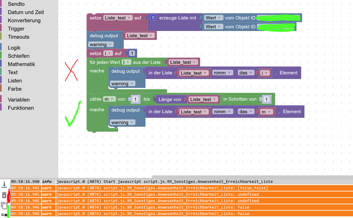

      ich versuche mich grade an Listen und verstehe leider nicht, warum meine erste Variante funktioniert und die 2. nicht:
      Das mit dem roten x funktioniert nicht, woran liegt das? Auch wenn ich "setze i auf 1" deaktiviere, funktioniert die erste Variante nicht. 😞

        @nas007
        In Variante 1 ist i bereits das Element und keine Zahl. Du kannst Dir das "nimm das i. Element" also sparen.
        Ich würde das i dann auch umbenennen - verwirrt etwas.

          @codierknecht
          ah vielen Dank ich verstehe. Das hat mir weitergeholfen.
