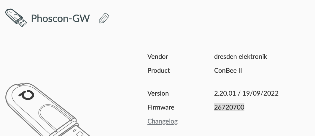

      HW:
      Lidl-Silvercrest SMSZ 1 B2 (das grosse Teil mit 2 Mignon Batterien)
      Conbee II Stick
      SW:
