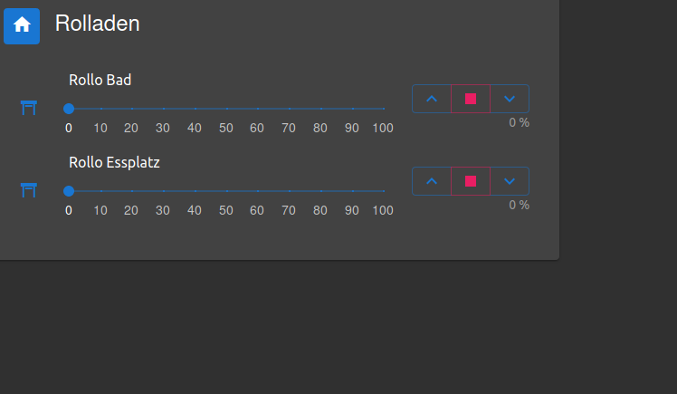

      Ich schaffe es a ber einfach nicht das alles vernünftig in Jarvis einzubinden. Also dass es quasi so aussieht und auch funktioniert:
      Ich hab auch noch keine Lösung / Anleitung im Netz gefunden, was auf meinem Fall zutrifft.

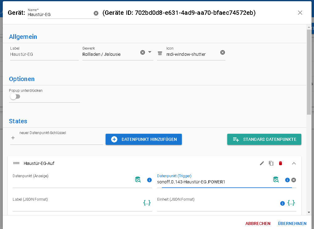

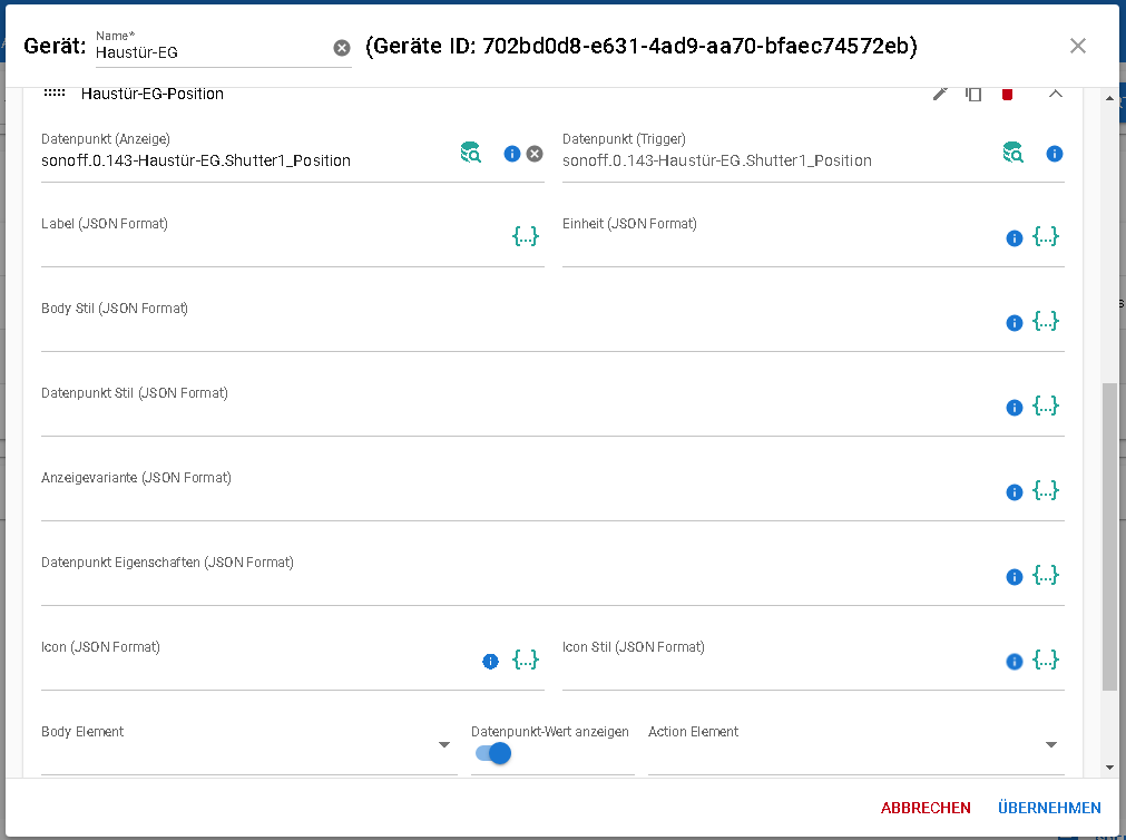

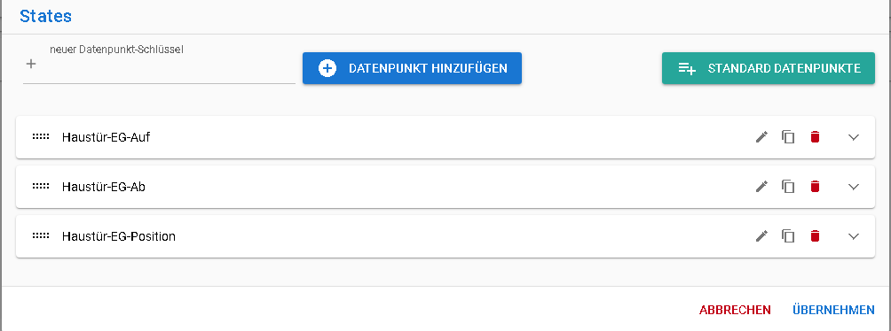

      Im Grunde genommen habe ich das Gerät "Haustüre-EG" mit dem Gewerk "Rollladen / Jalousie" angelegt. Anschließend habe ich meine 3-Datenpunkte für Auf, AB und Position angelegt.
      Beim Datenpunkt "Auf" habe ich "POWER1" auf den Trigger gelegt.
      Beim Datenpunkt "Ab" habe ich im Grunde genommen genau das gleiche nur mit "POWER2".
      Den Datenpunkt "Position" habe ich mit "Shutter1_Position" belegt.

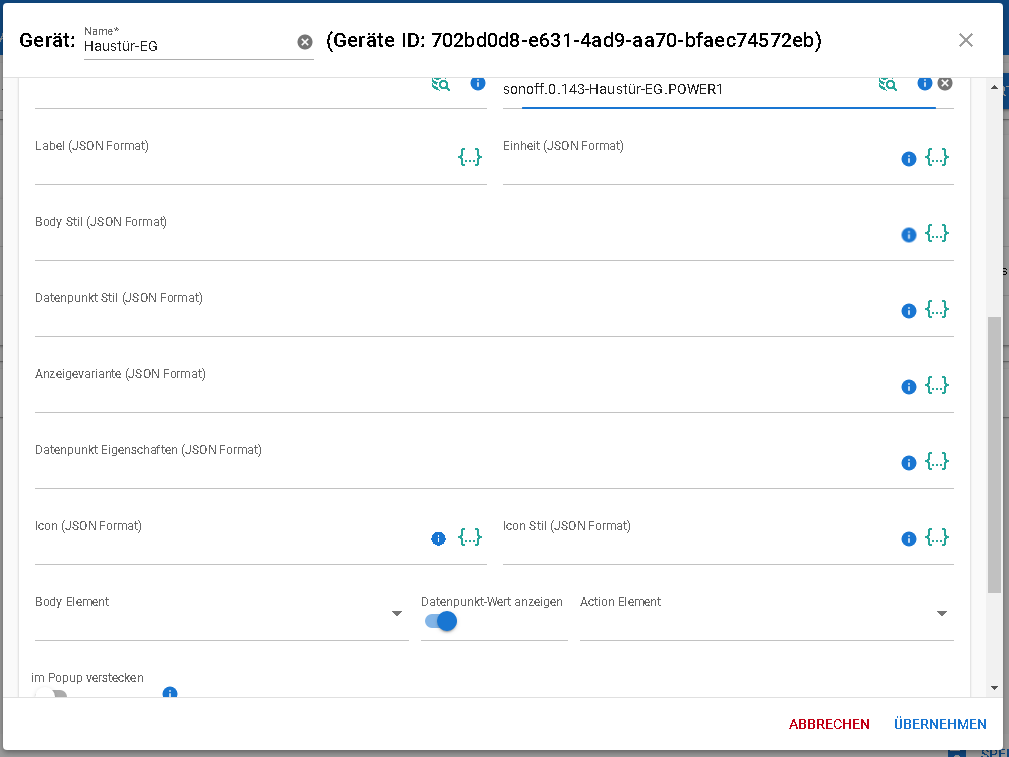

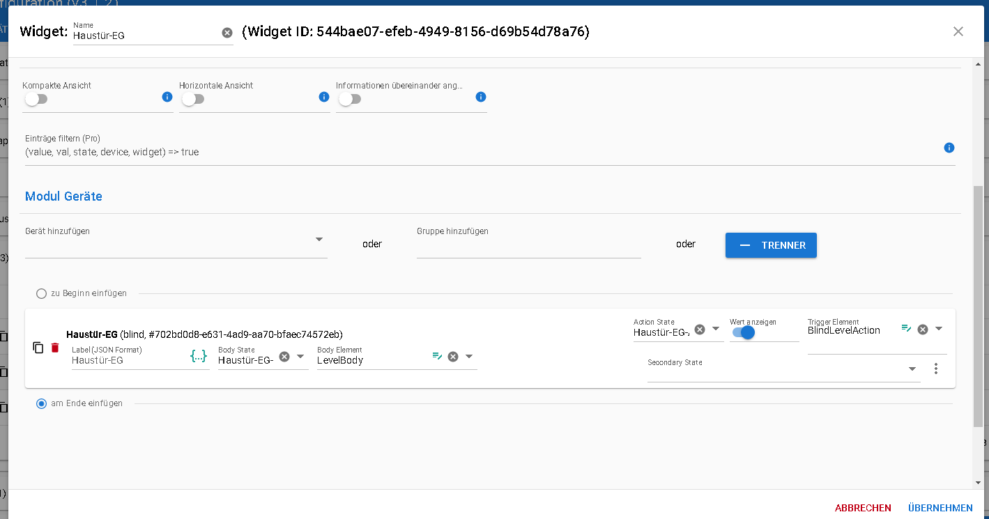

      Und anschließend habe ich ein Widget erstellt:
      Wobei ich hier so vorgegangen bin:

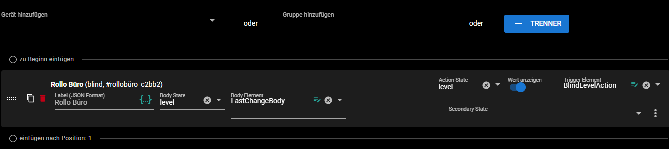

      1. BodyState ist meine "Position / Level"
      2. Um das Anzeigen / Steuern zu können muss ich bei Body Element - "Level Body" auswählen.

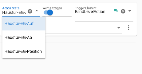

      3. Bei Action State habe ich jetzt mal auf den Datenpunkt "Auf" gesetzt. (Wobei ich hier 3 Auswählen kann)
      4. Bei Trigger Element habe ich "BlindLevelAction" ausgwählt, damit ich diese Anzeige bekomme:
      5. Und bei Secondary State habe ich absolut kein Plan was ich da machen soll. Egal was ich hier auswähle ändert sich nichts!
      Dann habe ich es Probiert und es geht nichts.🙄

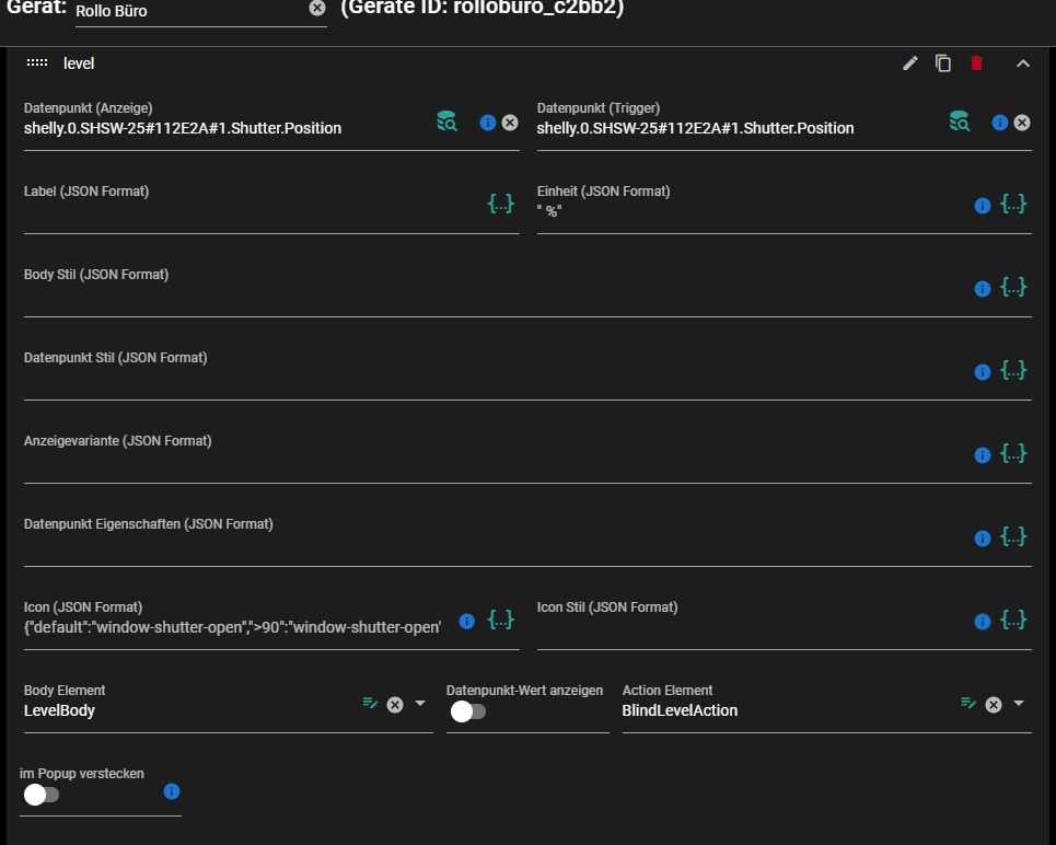

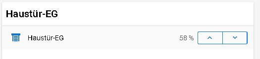

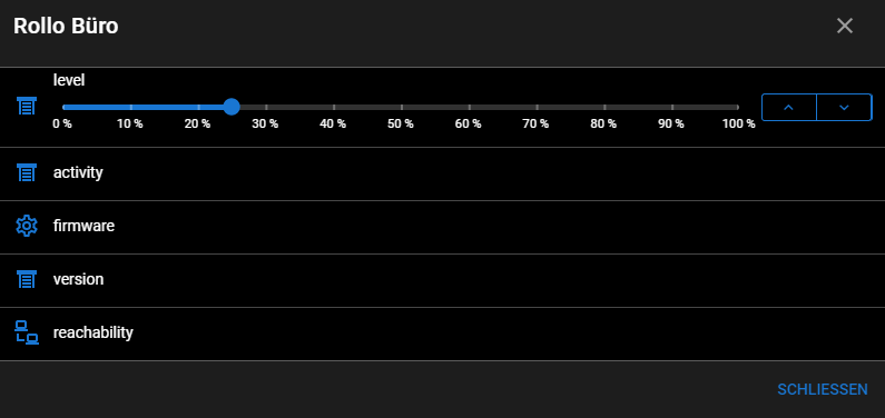

          @lllugge ich habe es so, nur den DP level eingebunden
          sieht dann so aus
          bei einem klick auf den Rollo öffnet sich das Menü

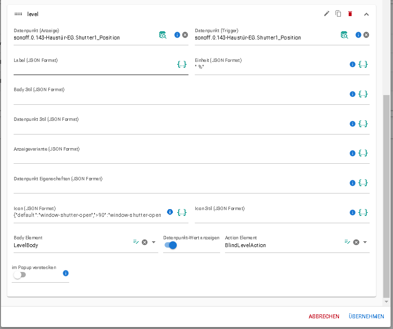

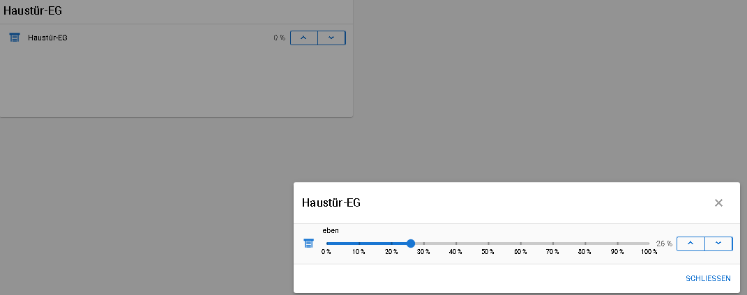

            lllugge @crunchip last edited by
            @crunchip danke schonmal für die schnelle Antwort.
            Habe es jetz auf die schnelle getestet und schaut dann so aus:
            Also ich glaube dass das nicht stimmt.
            wie sieht bei dir das aus?
                @crunchip hab es genau so gemacht, passiert gar nichts.

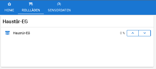

                    @crunchip
                    Genau, also es geht kein Auf / Ab, ich sehe nur wo das Rollo momentan steht (also bei 26% z.B).
                    Mein Menü sieht so aus:

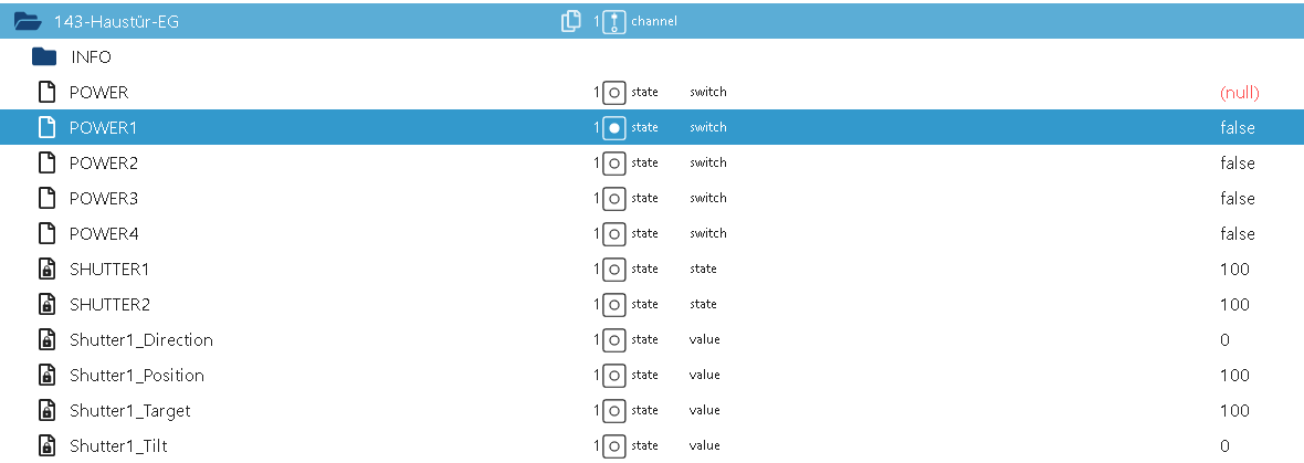

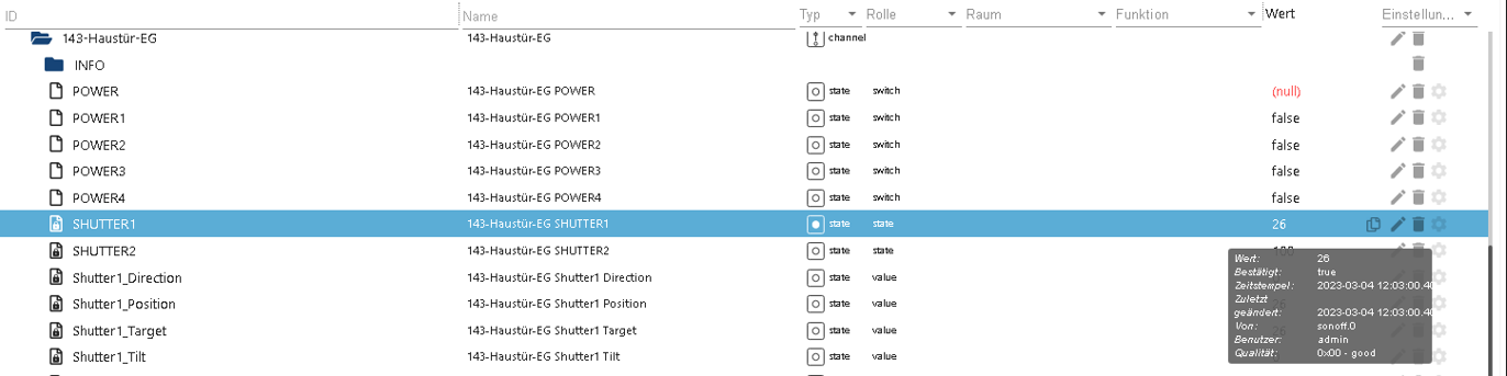

                      @lllugge und der DP _position funktioniert, wenn du ihn manuell änderst?
                        @crunchip
                        Kann den Wert im ioBroker nicht manuel ändern.
                        Ich kann nur Power 1 und 2 von "False" auf "True" ändern.
                        Und Shutter_Position1 wird dann auf den neuen Stand aktualisiert.

                                @lllugge sagte: Kann den Wert im ioBroker nicht manuel ändern.
                                Ist "Position" read only? Mal mit "Target" versucht zu steuern?
                                  lllugge @paul53 last edited by
                                  Wie meinst du mit "Target" steuern?
                                  • crunchip
                                    crunchip Forum Testing Most Active @lllugge last edited by
                                    @lllugge ob mit diesem DP prozentual gesteuert werden kann, anstatt mit position
                                      @crunchip ; @paul53
                                      Ja hab es jetzt mit dem DP "..._Target" probiert, funktioniert auch nicht.
