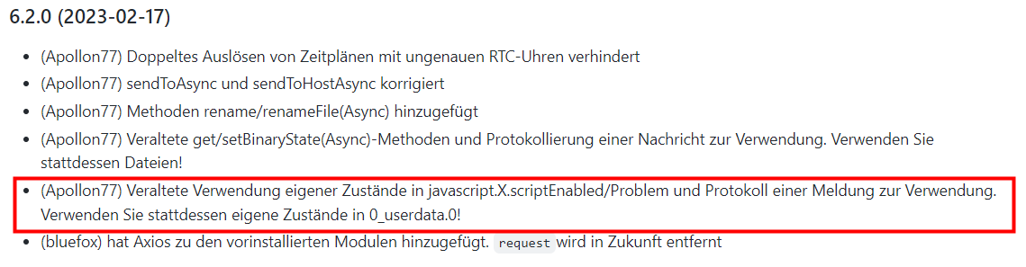

                      aus dem Modul extrahiert:
                      Nutzung von eigenen Zuständen in javascript.X.scriptEnabled/Problem und loggen Sie eine Nachricht bei der Nutzung ein. Verwenden Sie stattdessen eigene Zustände in 0_userdata.0!
                      bahnuhr paul53 2 Replies Last reply Reply Quote 0

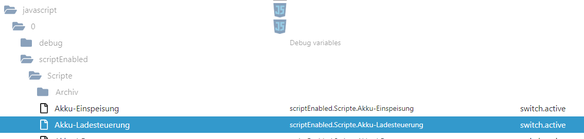

                        DP erfasst man unter "javascript.0", z.B. so:
                        Damit gibt es keine Probleme.
                        Aber der TE hat ja auch bisher nicht geschrieben wo seine liegen, mal schauen was da noch kommt.

                            Rainer, @apollon77 hat auf git geschrieben:
                            Was muss man darunter verstehen ?
                            Bin aber aktuell noch auf stable V 6.1.4

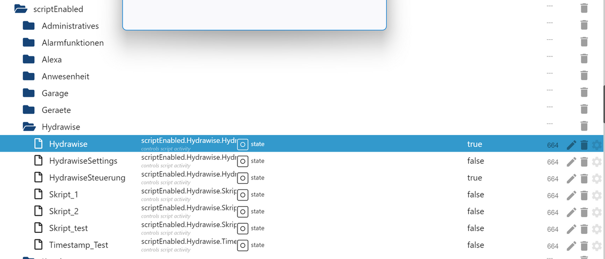

                              paul53 @maximal1981 last edited by paul53
                              @maximal1981 sagte: javascript.X.scriptEnabled/Problem
                              Dort haben eigene Datenpunkte nichts zu suchen!
                              T apollon77 2 Replies Last reply Reply Quote 3
                                teguruma @paul53 last edited by
                                ja, da stehen exakt meine datenpunkte ... leider
                                bahnuhr Homoran 2 Replies Last reply Reply Quote 0
                                • bahnuhr
                                  bahnuhr Forum Testing Most Active @teguruma last edited by bahnuhr
                                  @teguruma sagte in Please move the states to 0_userdata.0.*:
                                  wie vermutet, das musst du ändern auf:
                                  javascript.0
                                  oder
                                  userdata
                                  wie oben im Bild dargestellt.
