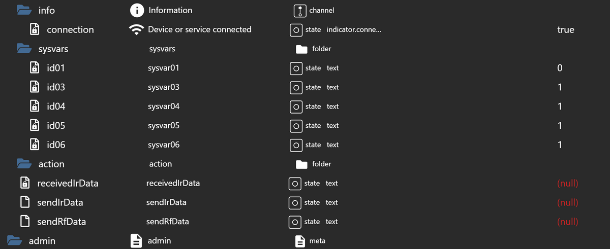

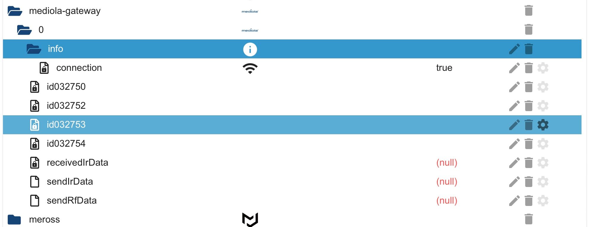

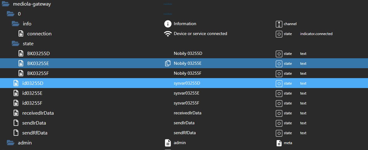

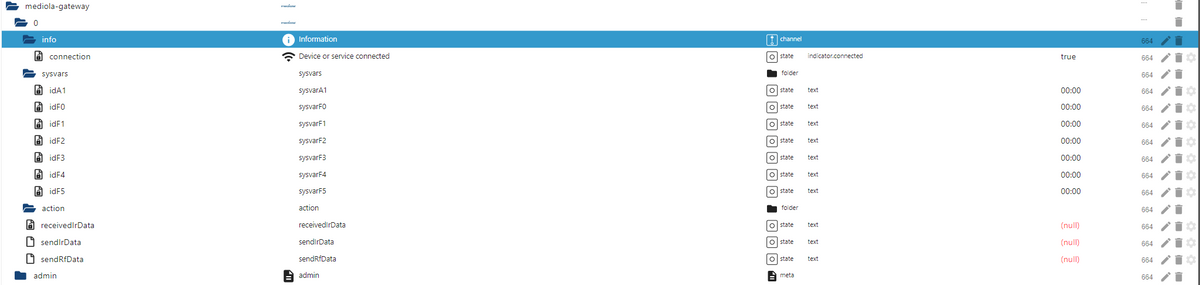

                        acidsubway @oelison last edited by acidsubway
                        @oelison ich habe mir es Installier, jedoch bekomme ich die Datenpunkte nicht angezeigt.
                        2023-05-01 06_08_15-instances - iobroker – Mozilla Firefox.jpg 2023-05-01 06_08_29-objects - iobroker – Mozilla Firefox.jpg
                        Mach ich was falsch?
                        MfG
                        oelison 1 Reply Last reply Reply Quote 0

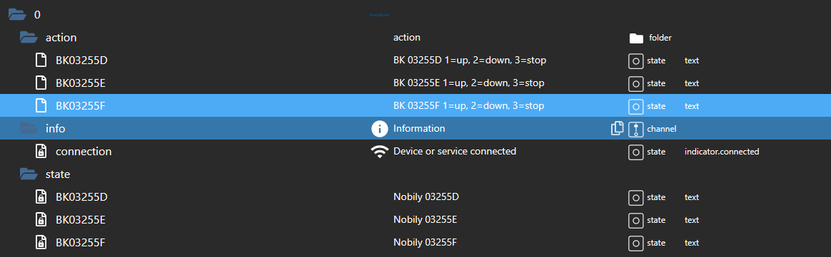

                        • oelison
                          oelison @acidsubway last edited by
                          @acidsubway
                          Bei mir gehts:
                          Er zeigt aber nur Datenpunkte an die auch angelegt sind. Habe alle vier Datentypen geprüft (bool, int, float und string. Zeigt er im Log irgendwelche errors wie:
                          json format not known:
                          json format invalid:
                          oder gar
                          mediola device rejected the request:
                          an?

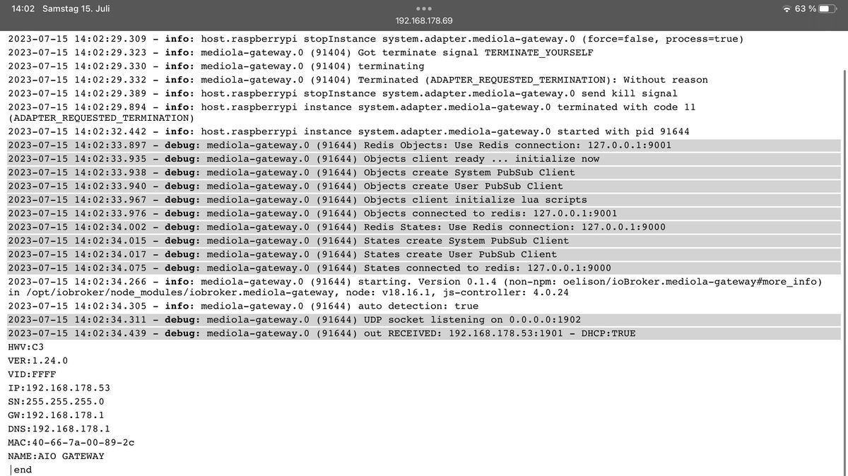

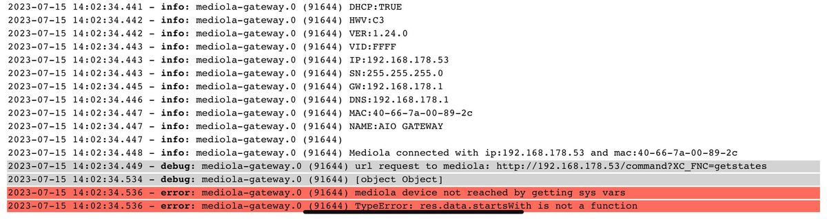

                                  line @oelison last edited by
                                  @oelison ich bekomme diesen Fehler, wenn ich den link verwende:
                                  mediola device not reached by getting sys vars
                                  TypeError: res.data.startsWith is not a function
                                  • oelison
                                    oelison @line last edited by

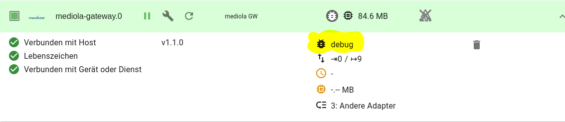

                                    Hi @line,
                                    Kannst Du den Adapter im Debugmodus laufen lassen? (Weißt Du wie das geht?)
                                    Alternativ kannst du mir die Daten von dem Aufruf:
                                    "http://aaa.bbb.ccc.ddd/command?XC_FNC=getstates" zukommen lassen?

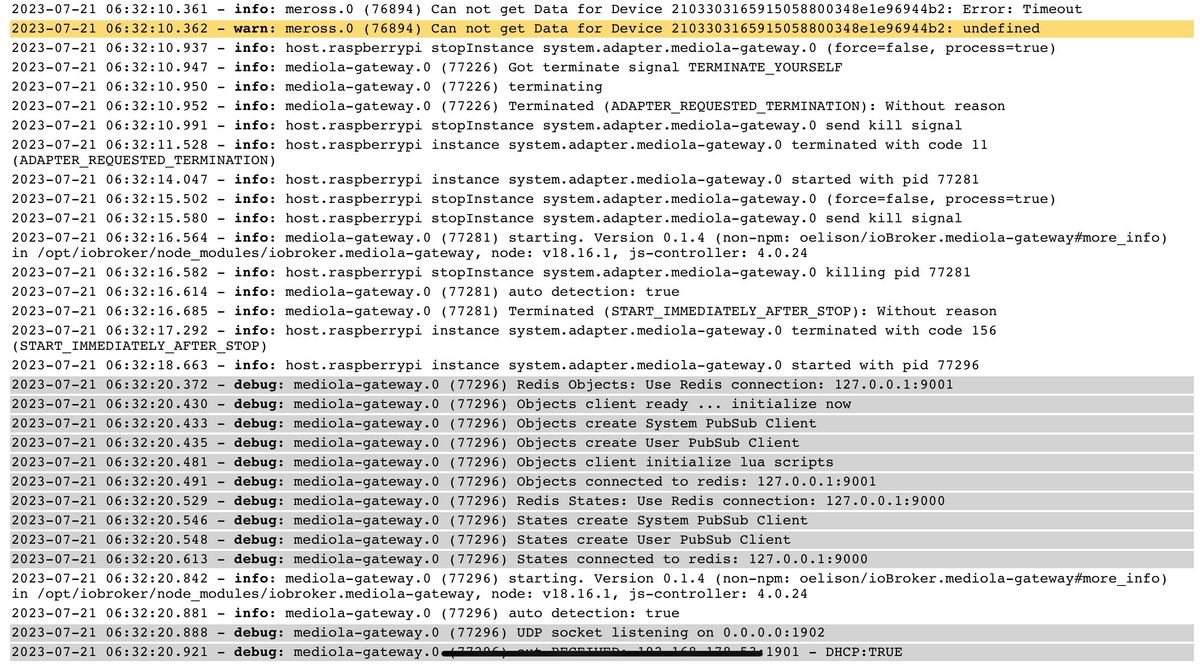

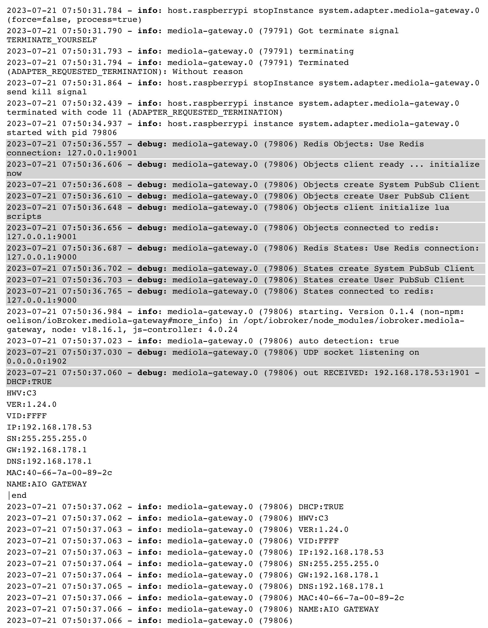

                                        @oelison
                                        Hi, danke für deine Hilfe. Anbei die debugg Logs
                                        • oelison
                                          @line Ok, das sieht so aus, als ob ich noch name und passwort einfügen muss. Mache ich vielleicht morgen.
