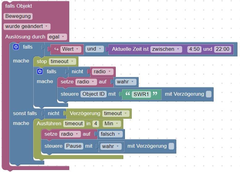

      ich habe folgendes Problem und würde mich über eure Unterstützung freuen.
      Ich habe ein Blockly welches mir das Radio über Alexa einschaltet. Ausschalten soll es nach ca. 4 min nachdem keine Bewegung mehr erkannt wurde. Das funktioniert auch so lange bis der BWM (Berwegungsmelder) ein False sendet mit einem darauffolgenden True.
      Dann unterbricht die Musik und Alexa startet neu. Was kann ich tun damit der Radiobetrieb abgefragt wird und wenn er true ist kein Neustart von Alexa erfolgt wenn der BWM ein False gesendet hat.
      Ich habe hier im Forum schon einige Skripte "nachgebaut" leider ohne Lösung des Problems.
      Hier mein Blockly:
      Ich würde mich über (Anfänger)Hilfe freuen.
      Gruß Duffy

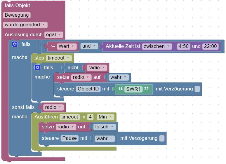

          Vielen Dank für Deine schnelle Rückmeldung.
          Bei mir sieht das jetzt so aus:
          Leider startet das Radio jetzt gar nicht mehr.
          Ich muß ehrlich sei, ich habe das nur nachgebut ohne wirklich zu verstehen was ich da tuhe ;-(
          Kannst du bitte noch mal drüberschauen?
          Gruß Duffy

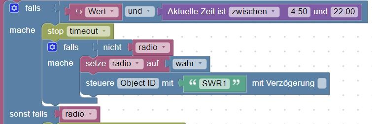

            paul53 @Duffy last edited by paul53
            @duffy sagte: Kannst du bitte noch mal drüberschauen?
            Ich hatte es nachträglich geändert (Wert und Aktuelle Zeit).
            Das Einschalten muss in den mache-Zweig (zusammen mit "stop timeout")

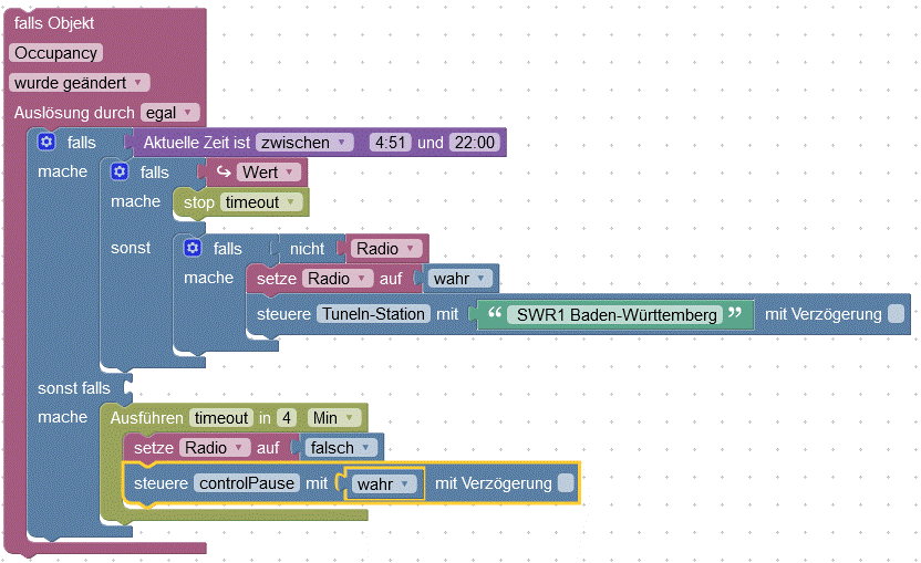

              @duffy
              Besser so:
              Sonst kann es unmittelbar nach 22:00 Uhr passieren, dass innerhalb der 4 Minuten mehrmals getriggert wird und sich dadurch der Timeout nicht mehr stoppen lässt.
              • Duffy
                Duffy @paul53 last edited by
                Jetzt funktioniert es, vielen herzlichen Dank für deine Mühe.
