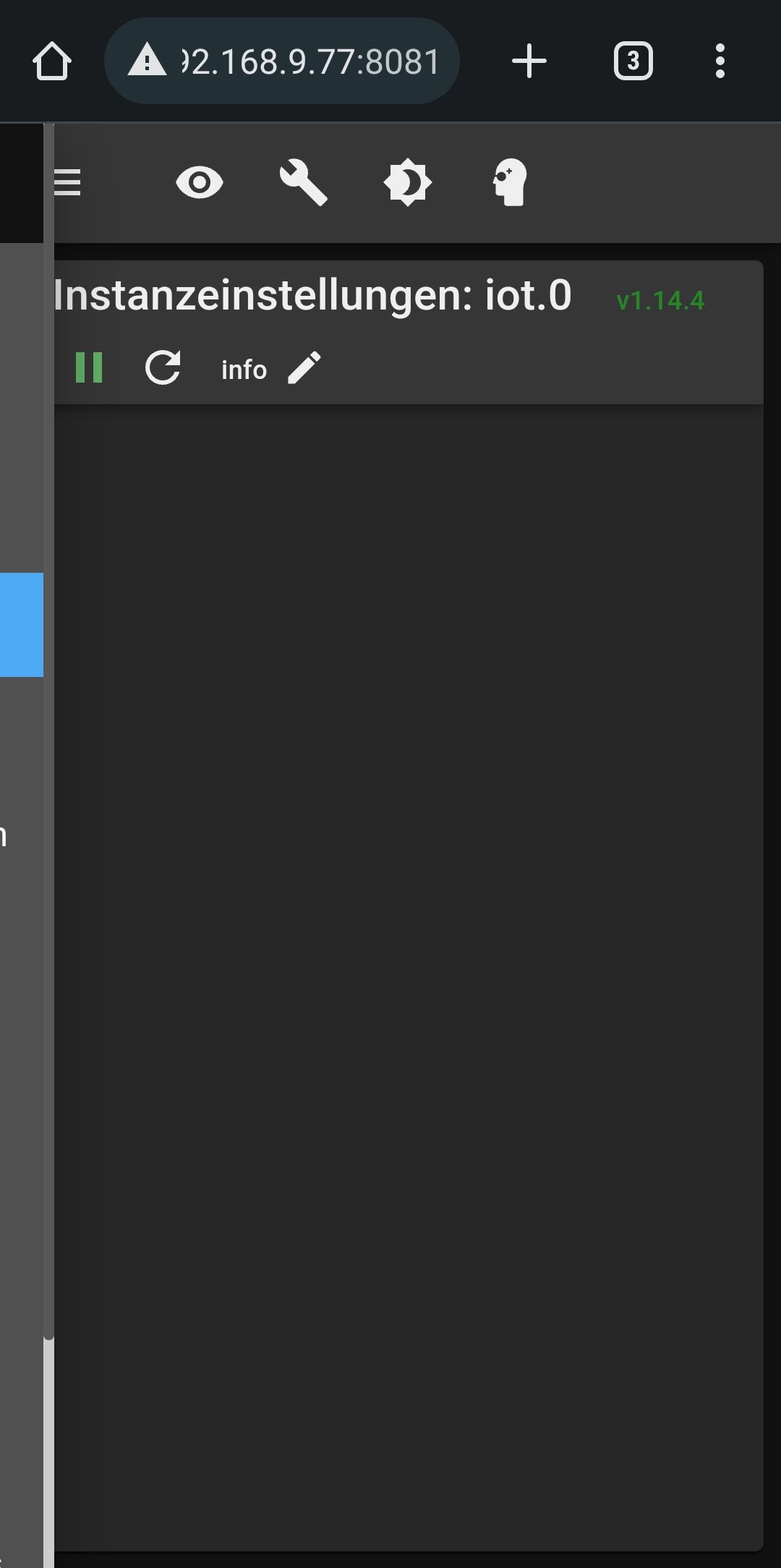

      Ich wollte gerade neue Geräte über den Alexa-Geräte Tab des iot Adapters hinzufügen. Leider ist der tab 'leer' und zwar so leer, dass auch die Tabreiter komplett verschwinden. Ich kann die anderen Tabs des Adapters aufrufen, indem ich schnell, direkt nach dem Öffnen der Einstellungen, auf einen beliebigen anderen Tab drücke. Aber sobald ich auf den Alexa-Geräte Tab drücke kommt folgendes Bild: (nicht nur auf dem Handy, sondern auch auf dem tablet und PC)

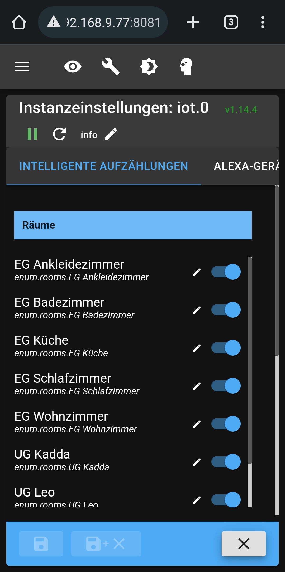

      Hier das Bild eines anderen Tabs des Adapters im Vergleich:

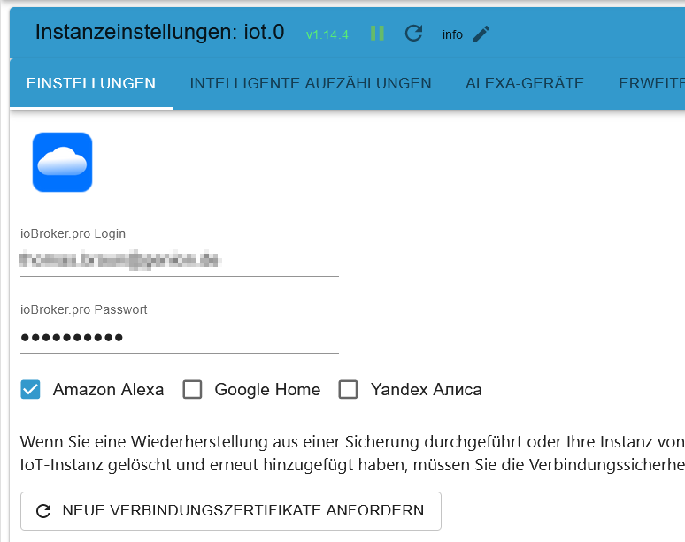

          Das kann aber nicht generell an der iot-Version 1.14.4 liegen, hier funktioniert das nämlich:
          Welcher Browser? Einstellungen im web-Adapter?
