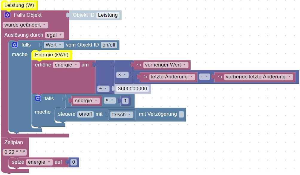

      Hallo
      ich suche ein Blockly das mir für einen vorwählbaren Zeitraum (zBspl. in der Zeit zwischen 22:00 und 03:00) aus dem Datenpunkt Watt die kWh errechnet. Nachdem dann zBspl. 1 kWh erreicht wurde, will ich den Datenpunkt On/Off abschalten.
        Homoran Global Moderator Administrators @Snupy last edited by
        @snupy dazu muß die Leistung über die Zeit integriert werden.
        näherungsweise indem man in bestimmten Intervallen die Leistung misst und mit der Zeit multipliziert.
        kurze Abstände - höhere Genauigkeit - höhere Ressourcen.
          paul53 @Snupy last edited by
          @snupy sagte: 1 kWh erreicht wurde, will ich den Datenpunkt On/Off abschalten.
          Vorschlag:
          S A 2 Replies Last reply Reply Quote 1

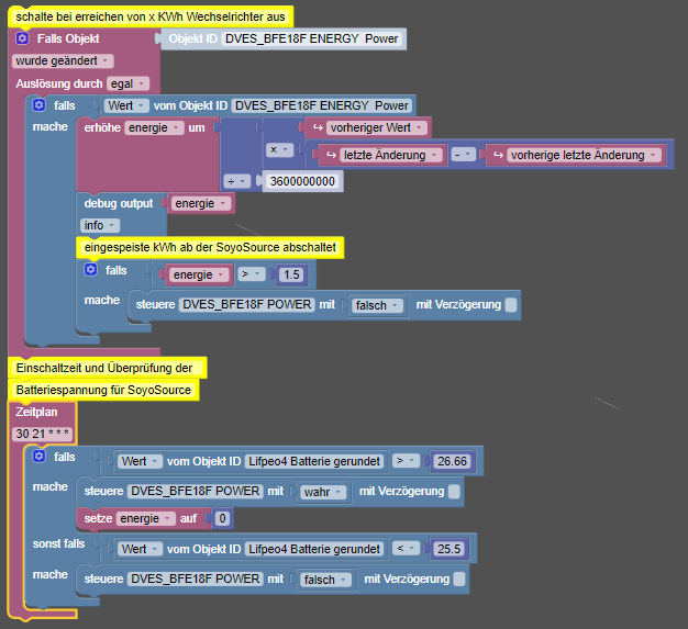

            Snupy @paul53 last edited by Snupy
            ich ziehe meinem Hut vor dir ! deinen Vorschlag habe ich umgesetzt und er läuft .
            Hier das angepasste Script (ich muß noch testen)
            Bevor mit der Einspeisung begonnen wird, wird noch überprüft ob die Batterie auch genug geladen wurde -> 26,66 Volt ....

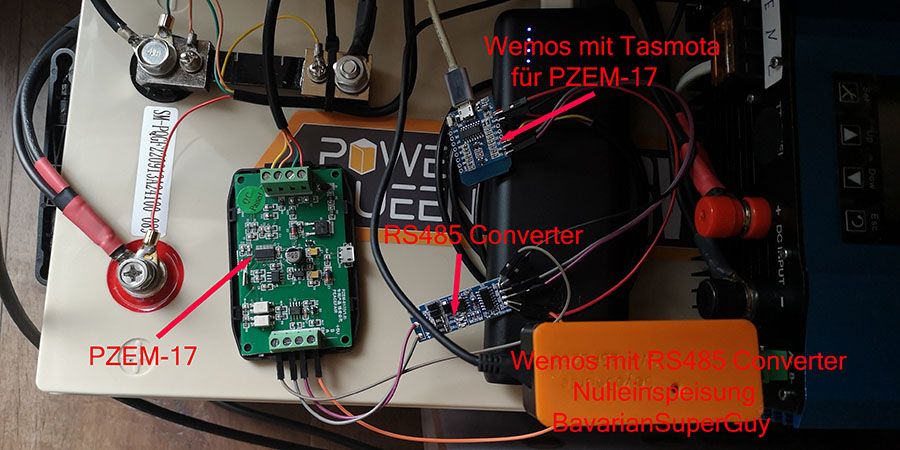

            Auch wenn es hier bestimmt nicht unbedingt her gehört, möchte ich kurz erläutern worum es überhaupt geht,
            vielleicht hilft es ja dem ein oder anderem der hier drüber stolpert.

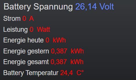

            Mittels eines PZEM-17 ermittle ich die Werte für Spannung Strom Leistung meiner LIFPEO4 Akkus.
            Diese werden über einen RS485 Converter an einen WemosD1 Mini übergeben, darauf läuft Tasmota.
            Gleichzeitig ist am Wemos noch ein Thermometer ds18b20 und ein Relais angeschlossen.
            Das Relais schaltet die 230v des SoyoSource GTN1000 und damit die Einspeisung.
            Der PZEM-17 misst alles ziemlich genau.
            (ich habe ledeglich ein kleines Blockly laufen das mir die gemessene Spannung um 0,02 Volt anpasst)
            Das ganze kostet um die 30 Euro und spart damit richtig kohle gegenüber "Markensystemen"

            Dank dieses Blockly Script lässt sich eine Nacht-mit Nulleinspeisung sehr komfortabel steuern. Einfach Einschaltzeit und gewünschte einzuspeisende kWh einstellen !
            Nun muß das ganze nur noch in ein schönes Gehäuse verbaut werden 😉
            Ich bedanke mich nochmals bei Dir @paul53

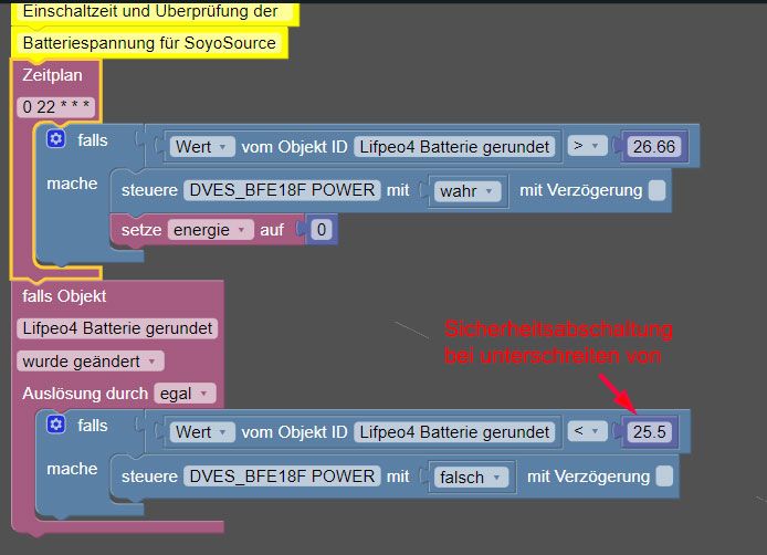

              Snupy @Snupy last edited by Snupy
              der Teil, der dafür sorgt das die Einspeisung konsequent ab einer zu niedrigen Spannung "zwangsunterbrochen" wird ... sollte wohl eher so aussehen ....

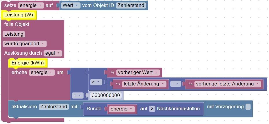

                            paul53 @axel last edited by paul53
                            @axel sagte: Export zur verfügung stellen?
                            Nur das hier als Beispiel für die Berechnung:

                              axel last edited by
                              Danke. "erhöhe" wirkt auf Variablen. Wie kann ich Variablen mit Datenpunkten in Verbindung setzten? Ich möchte die kummulierte "Energie" meiner PV damit protokollieren.
                                axel @axel last edited by
                                @axel Hat sich erledigt. Danke für die Unterstützung.
