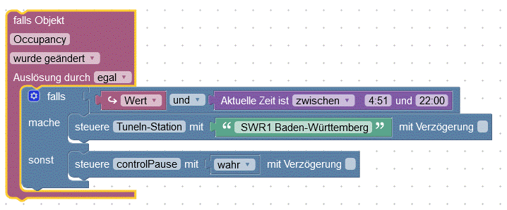

      Gestern, 04.03.2023 hat Alexa noch nach auslösen des BWM TuneIn Radio abgespielt. Auch andere Blocklys, bei denen Alexa bisher Musik abgespielt hat, können Alexa nicht mehr dazu bewegen. Ich habe auch ältere Skripte, die schon funktioniert haben ausprobiert, ohne Erfolg.
      Wenn ich in den Blocklys Tunein durch z.b anouncement ersetzte kommt eine entsprechende Antwort. Es funktioniert wohl nur nicht bei TuneIn-Station.
      Gibt es noch andere mit diesem Problem?
      Grüße Duffy

        dann zeig mal das betreffende Blockly, das nicht mehr funktioniert.
        • Duffy
          Duffy @Homoran last edited by
          Guten Morgen,
          anbei das Blockly. Wenn ich tunein durch Amazon-Music ersetze funktioniert es. Nur bei TuneIn nicht.
          Gruß Duffy

            @duffy Gib mal anstatt SWR1 usw einfach nur die ID vom Sender ein:
            s20291
            Das ist die ID von SWR1 BW
            sigi234 Duffy 2 Replies Last reply Reply Quote 0

                Der DP sollte so zum steuern aussehen:
                alexa2.0.Echo-Devices.xxxxxxxxxx.Music-Provider.TuneIn
                Duffy 1 Reply Last reply Reply Quote 1

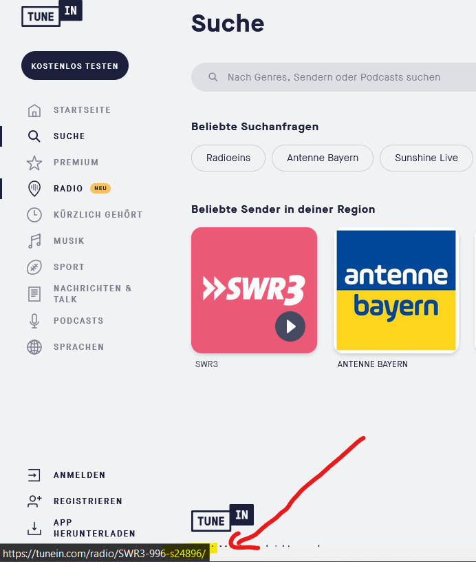

                    Danke für den den Tip. Woher bekomme ich die Nummern für andere Sender?
                    Gruß Duffy
                    • DJMarc75
                      DJMarc75 @Duffy last edited by
                      @duffy sagte in Alexa spielt seit heute keine Musik mehr ab.:
                      Erstmal hier den Sender suchen:
                      https://tunein.com/search/
                      Dann mit der Maus über das jeweilige Logo und links unten erscheint der Link... die letzten Ziffern ab dem "S" ist die ID

                        @djmarc75
                        Klasse, danke für deine schnelle Antwort.
                        Mit der Nummer funktioniert es jetzt wieder wie gestern als ich nur den Namen eingeben hatte.
