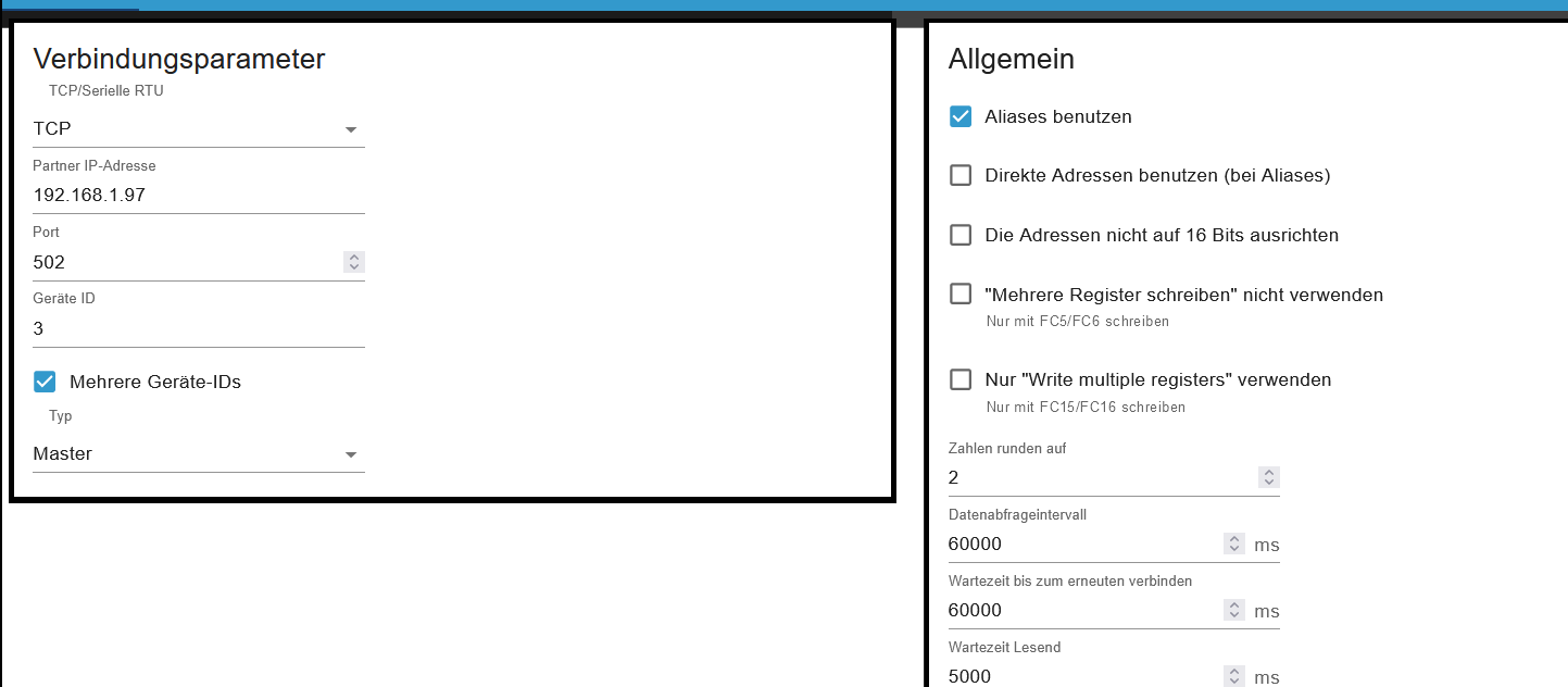

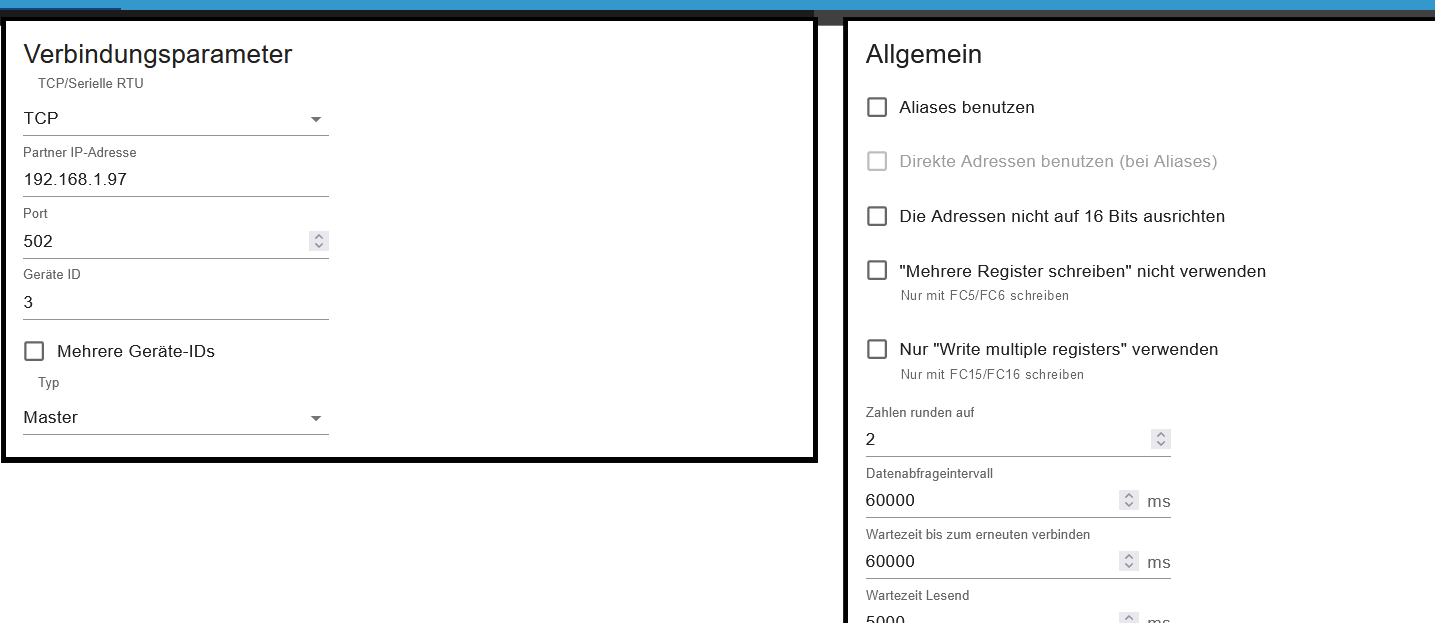

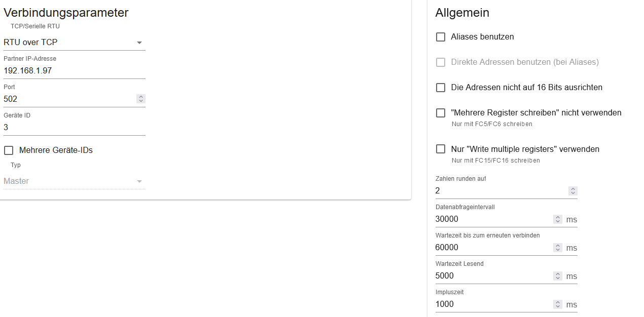

      Ich habe es mit folgenden Einstellungen versucht:
      Dabei habe ich auch bereits Aliase angehakt, oder es anstatt mit "RTU over TCP" mit "TCP" versucht.

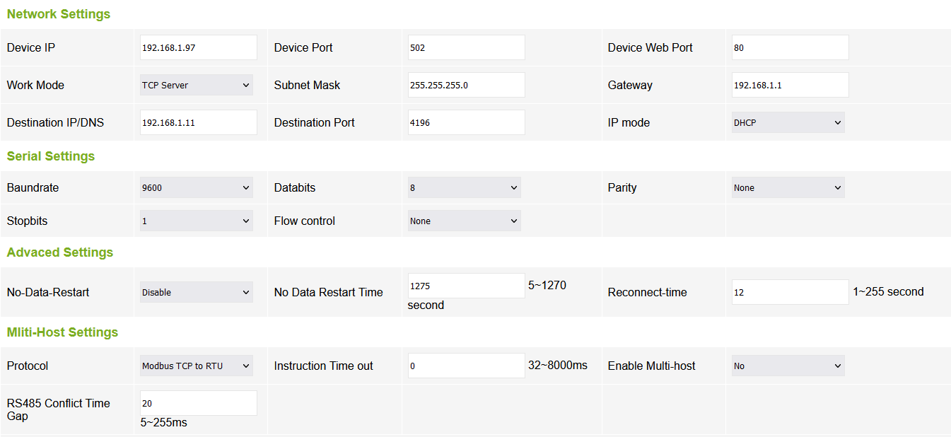

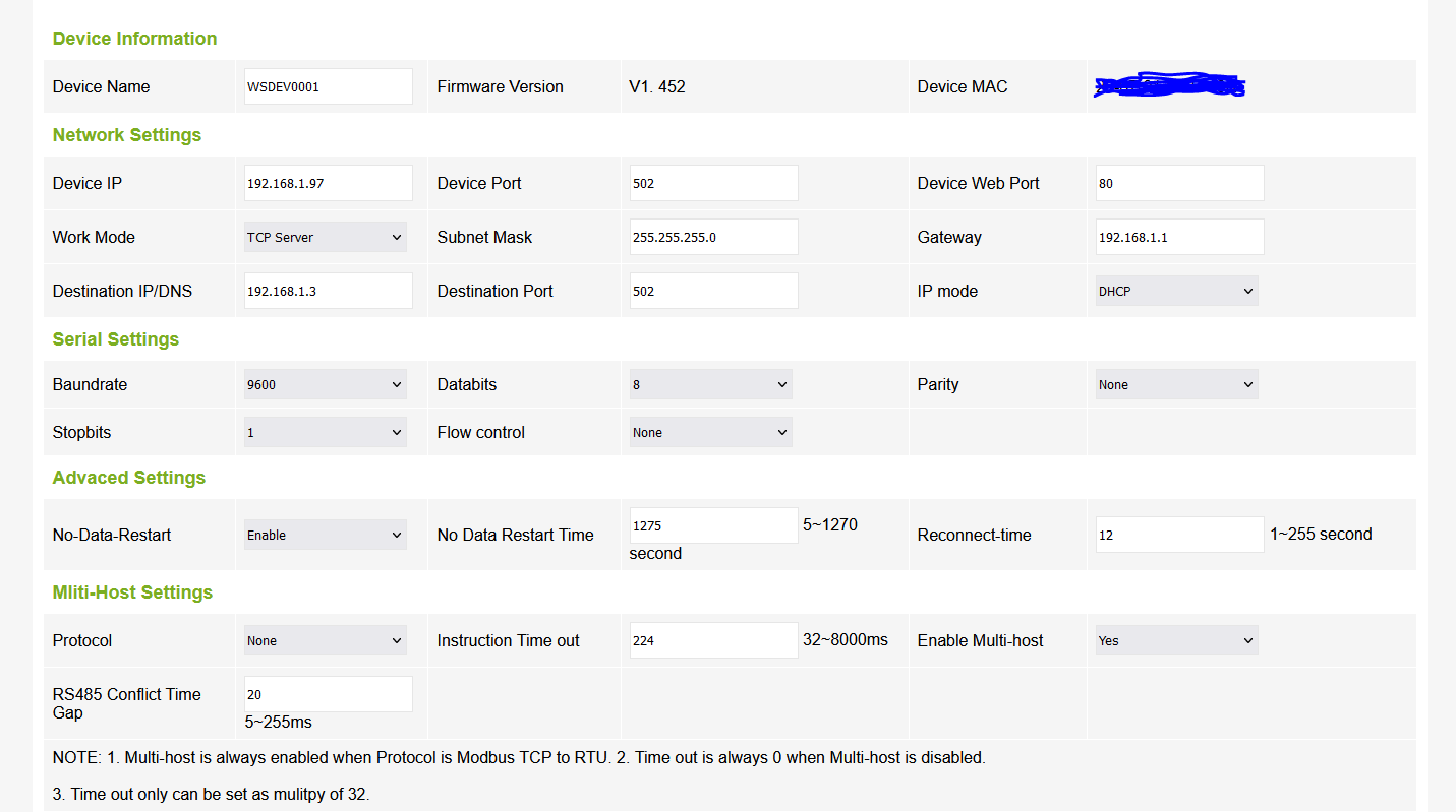

      Die Waveshare - Einstellungen sehen so aus:
      Auch hier habe ich bereits mit einigen Einstellungen experimentiert.

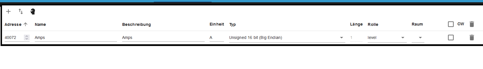

      Ich habe erstmal probiert ein Register abzufragen. Daten kommen aber leider keine an.

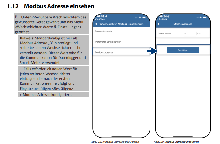

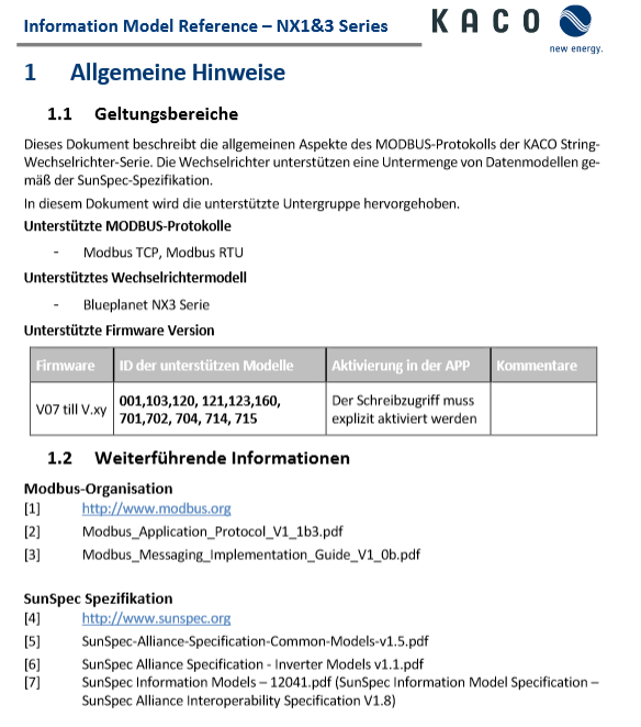

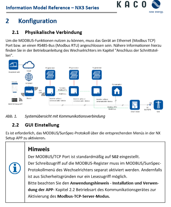

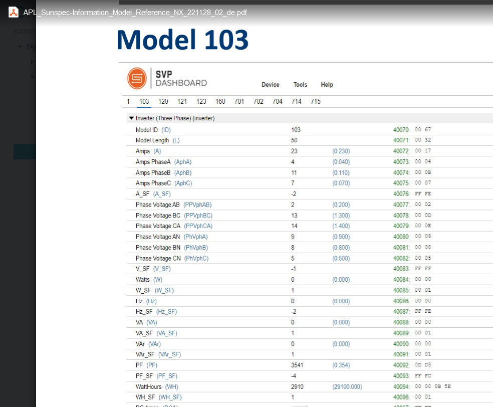

      Gemäß dieser Dokumentation von Kaco:
      Vielleicht hat jemand eine Idee, was ich noch probieren könnte???

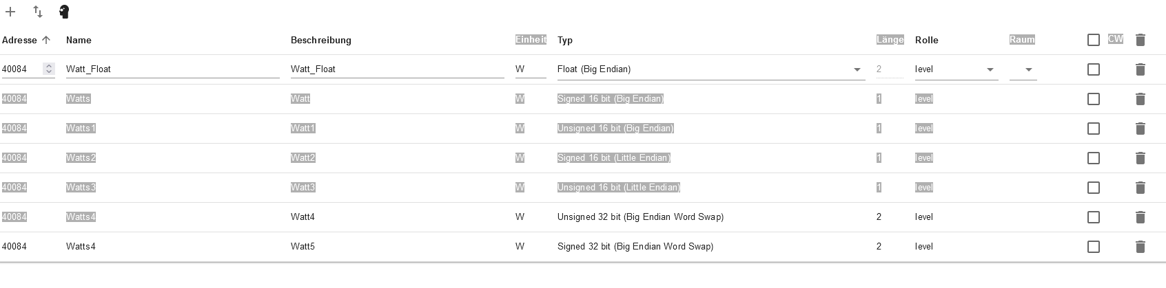

        @stronoff wenn du nur mit einem Register probieren willst, dann darf das auch nur einmal eingetragen sein und nicht x-mal.
        Modbus logfile im debug Modus wäre nicht schlecht.

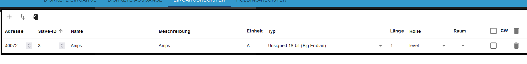

          OK. Ich werde dann nur ein Register eintragen. Soll ich das dann im Eingangs- oder im Holdingregister eintragen?

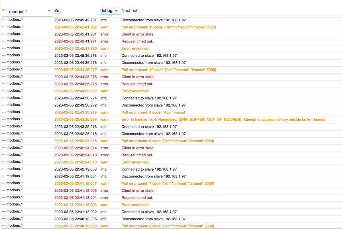

              	2023-03-11 10:46:57.671	error	Client in error state.
              modbus.1
              	2023-03-11 10:46:57.670	error	Request timed out.
              modbus.1
              	2023-03-11 10:46:57.669	warn	Error: undefined
              modbus.1
              	2023-03-11 10:46:52.667	debug	[DevID_3/inputRegs] Poll address 10083 - 2 registers
              modbus.1
              	2023-03-11 10:46:52.667	debug	[DevID_3] Poll start ---------------------
              modbus.1
              	2023-03-11 10:46:52.666	info	Connected to slave 192.168.1.97

                wendy2702 last edited by
                @stronoff
                Stelle mal im Modbus Adapter auf "TCP".
                Die Geräte ID: 3 ist auch im KAco eingestellt?
                Im Waveshare:
                Destination IP/DNS: IP vom iobroker
                Destination Port auf: 4196
                Serial Settings müssen zu denen passen die auch im Kaco konfiguriert sind.
                No-Data-Restart: Disable
                Protocol: Modbus-TCP to RTU
                Instruction Timeout: 0
                Enable Multihost: No
                Leider zeigst du keine Detail infos von Kaco welches Format die Register haben.
                Kann man so nur probieren.

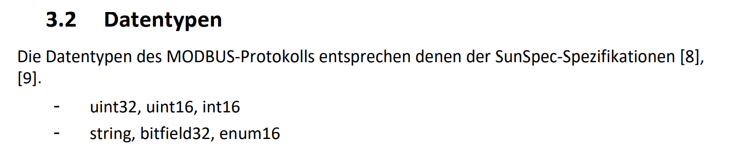

                  Hier einmal ein paar Bilder aus dem pdf:
                  • wendy2702
                    wendy2702 @stronoff last edited by
                    @stronoff zeig mal die Seite aus der Doku auf der die Register stehen die du abfragen möchtest
                      stronoff @wendy2702 last edited by stronoff
                      @wendy2702
                      Beginnen wollte ich mal mit diesen Werten.
                      Aber leider ist halt an dem einzelnen Register nicht zu erkennen, welcher Datentyp zu Grunde liegt.
                      Es werden zuvor in der Beschreibung nur die Datentypen genannt die insgesamt vorkommen:
                      Die Standard Modbus Adresse ist hier hinterlegt:
                      Die Serial Settings habe ich hier gefunden:

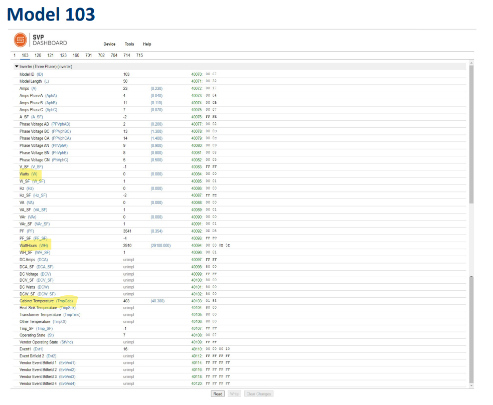

                        @stronoff Register wurden dir ja schon hier gezeigt.
                        https://forum.iobroker.net/post/943080
                        Was kommt im Debug log wenn du davon erstmal nur 40072 verwendest?
                        Hast du am WR auch den Zähler per Modbus RTU angeschlossen wie im Doc von dir erwähnt ?
                            @wendy2702
                            Wird der Port noch iobroker eingetragen?
                            Das Log sieht jetzt wie folgt aus:

                            modbus.1

                            • wendy2702
                              @stronoff
                              Zeig mal die Einstellungen des Adapters und der Register
                                @wendy2702
                                • wendy2702
                                  wendy2702 @stronoff last edited by wendy2702
                                  @stronoff Haken bei Aliase raus. Speichern, Register kontrollieren/korrigieren, Speichern, log zeigen
                                  Willst du mehrere Geräte über den BUS auslesen?
                                    @wendy2702
                                    Ich hab den Haken bei "Mehrere Geräte IDs" entfernt.

                                    • wendy2702
                                      Jetzt noch das Register bei Holding und nicht Input eintragen, wie im Beispiel aus dem Link, und haken bei "Abfrage".
                                      Dann mal log bitte.

                                        • wendy2702
                                          @stronoff Hm,
                                          die Auswahl Anzahl Bits im Waveshare mit "8" ist ja nirgendwo dokumentiert, könnte also falsch sein.
                                          Wie ist die Verbindung zwischen Waveshare und Kaco aufgebaut?
                                            @wendy2702
                                            Der Elektriker hat ein Patch Kabel aufgeschnitten und den Stecker am Kaco eingesteckt und PIN1 und 2 am Waveshare "verschraubt".
                                            Der Waveshare blinkt auch immer "Active" wenn am Kaco die Kommunikations LED blinkt.
