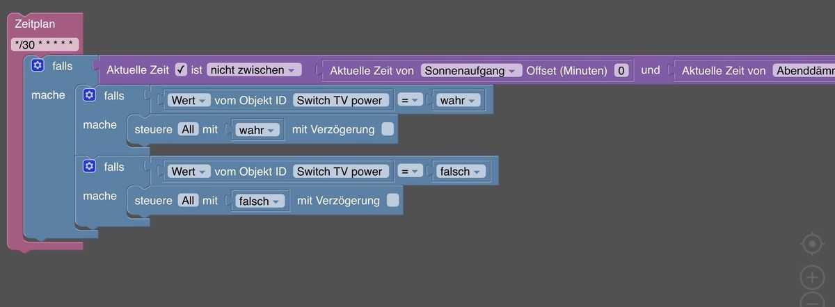

      Hallo Leute,
      Ich lasse das Licht hinter meinem Fernseher mittels Blockly automatisch einschalten sobald der TV eingeschaltet wird und aus bei TV aus(LG Adapter). Jetzt habe ich das Problem das sobald ich die Verzögerung beim ausschalten des Lichts aktiviere im Blockly, das Licht beim Einschalten des TV`s das Licht aus und gleich wieder eingeschaltet wird (mehrmals). Was mache ich hier falsch? Ich möchte das bei TV aus das Licht 1 Minute später aus geht und nicht gleich.
      schedule("*/30 * * * * *", async function () {
        if (compareTime(getAstroDate("sunrise", undefined, 0), getAstroDate("dusk", undefined, 0), "not between", null)) {
          if (getState("lgtv.0.states.power").val == true) {
            setState("meross.0.2208120138828451080A48e1e9a33390.0"/*All*/, true);
          if (getState("lgtv.0.states.power").val == false) {
            setState("meross.0.2208120138828451080A48e1e9a33390.0"/*All*/, false);
      //JTNDeG1sJTIweG1sbnMlM0QlMjJodHRwcyUzQSUyRiUyRmRldmVsb3BlcnMuZ29vZ2xlLmNvbSUyRmJsb2NrbHklMkZ4bWwlMjIlM0UlM0NibG9jayUyMHR5cGUlM0QlMjJzY2hlZHVsZSUyMiUyMGlkJTNEJTIyKSUyM3ZMdUZCX34lN0N5S0tzUyUzQkJwYV8lMjIlMjB4JTNEJTIyNjMlMjIlMjB5JTNEJTIyLTYzNyUyMiUzRSUzQ2ZpZWxkJTIwbmFtZSUzRCUyMlNDSEVEVUxFJTIyJTNFKiUyRjMwJTIwKiUyMColMjAqJTIwKiUyMColM0MlMkZmaWVsZCUzRSUzQ3N0YXRlbWVudCUyMG5hbWUlM0QlMjJTVEFURU1FTlQlMjIlM0UlM0NibG9jayUyMHR5cGUlM0QlMjJjb250cm9sc19pZiUyMiUyMGlkJTNEJTIyJTJCVSUyRlh3SCU3RCUyNXgxTHVraFJtQklfbyUyMiUzRSUzQ3ZhbHVlJTIwbmFtZSUzRCUyMklGMCUyMiUzRSUzQ2Jsb2NrJTIwdHlwZSUzRCUyMnRpbWVfY29tcGFyZV9leCUyMiUyMGlkJTNEJTIybC0pJTVCJTJGJTJCUHklNDBKJTNCRnU1JTNCbSUyNU4lN0QlNUQlMjIlM0UlM0NtdXRhdGlvbiUyMHhtbG5zJTNEJTIyaHR0cCUzQSUyRiUyRnd3dy53My5vcmclMkYxOTk5JTJGeGh0bWwlMjIlMjBlbmRfdGltZSUzRCUyMnRydWUlMjIlMjBhY3R1YWxfdGltZSUzRCUyMnRydWUlMjIlM0UlM0MlMkZtdXRhdGlvbiUzRSUzQ2ZpZWxkJTIwbmFtZSUzRCUyMlVTRV9BQ1RVQUxfVElNRSUyMiUzRVRSVUUlM0MlMkZmaWVsZCUzRSUzQ2ZpZWxkJTIwbmFtZSUzRCUyMk9QVElPTiUyMiUzRW5vdCUyMGJldHdlZW4lM0MlMkZmaWVsZCUzRSUzQ3ZhbHVlJTIwbmFtZSUzRCUyMlNUQVJUX1RJTUUlMjIlM0UlM0NzaGFkb3clMjB0eXBlJTNEJTIydGV4dCUyMiUyMGlkJTNEJTIyVVVOd1l4TiU1RVJyLWRqU0xEJTI1NiFZJTIyJTNFJTNDZmllbGQlMjBuYW1lJTNEJTIyVEVYVCUyMiUzRTEyJTNBMDAlM0MlMkZmaWVsZCUzRSUzQyUyRnNoYWRvdyUzRSUzQ2Jsb2NrJTIwdHlwZSUzRCUyMnRpbWVfYXN0cm8lMjIlMjBpZCUzRCUyMnNyJTVEQzJUJTJGbUklM0JOWCUzQSUzQjglM0IlNURJISUyRiUyMiUzRSUzQ2ZpZWxkJTIwbmFtZSUzRCUyMlRZUEUlMjIlM0VzdW5yaXNlJTNDJTJGZmllbGQlM0UlM0NmaWVsZCUyMG5hbWUlM0QlMjJPRkZTRVQlMjIlM0UwJTNDJTJGZmllbGQlM0UlM0MlMkZibG9jayUzRSUzQyUyRnZhbHVlJTNFJTNDdmFsdWUlMjBuYW1lJTNEJTIyRU5EX1RJTUUlMjIlM0UlM0NzaGFkb3clMjB0eXBlJTNEJTIydGV4dCUyMiUyMGlkJTNEJTIyQVElNDBGdU02VCUzQXVzLVR4Q1FXSGpXJTIyJTNFJTNDZmllbGQlMjBuYW1lJTNEJTIyVEVYVCUyMiUzRTE4JTNBMDAlM0MlMkZmaWVsZCUzRSUzQyUyRnNoYWRvdyUzRSUzQ2Jsb2NrJTIwdHlwZSUzRCUyMnRpbWVfYXN0cm8lMjIlMjBpZCUzRCUyMnlpZTFCRFFfSyUyQjF3bWF5QmNwQSU3QyUyMiUzRSUzQ2ZpZWxkJTIwbmFtZSUzRCUyMlRZUEUlMjIlM0VkdXNrJTNDJTJGZmllbGQlM0UlM0NmaWVsZCUyMG5hbWUlM0QlMjJPRkZTRVQlMjIlM0UwJTNDJTJGZmllbGQlM0UlM0MlMkZibG9jayUzRSUzQyUyRnZhbHVlJTNFJTNDJTJGYmxvY2slM0UlM0MlMkZ2YWx1ZSUzRSUzQ3N0YXRlbWVudCUyMG5hbWUlM0QlMjJETzAlMjIlM0UlM0NibG9jayUyMHR5cGUlM0QlMjJjb250cm9sc19pZiUyMiUyMGlkJTNEJTIyVXBzNFdZJTNCJTVEKiUyQk0lMjMlMkNqZG0udiUyNEUlMjIlM0UlM0N2YWx1ZSUyMG5hbWUlM0QlMjJJRjAlMjIlM0UlM0NibG9jayUyMHR5cGUlM0QlMjJsb2dpY19jb21wYXJlJTIyJTIwaWQlM0QlMjJjaGpLc25JSCUzRlQubTNvay0lM0ElM0RGMCUyMiUzRSUzQ2ZpZWxkJTIwbmFtZSUzRCUyMk9QJTIyJTNFRVElM0MlMkZmaWVsZCUzRSUzQ3ZhbHVlJTIwbmFtZSUzRCUyMkElMjIlM0UlM0NibG9jayUyMHR5cGUlM0QlMjJnZXRfdmFsdWUlMjIlMjBpZCUzRCUyMmlYKFh4KjklMjNhSSklN0RKQ3JaV0tiRiUyMiUzRSUzQ2ZpZWxkJTIwbmFtZSUzRCUyMkFUVFIlMjIlM0V2YWwlM0MlMkZmaWVsZCUzRSUzQ2ZpZWxkJTIwbmFtZSUzRCUyMk9JRCUyMiUzRWxndHYuMC5zdGF0ZXMucG93ZXIlM0MlMkZmaWVsZCUzRSUzQyUyRmJsb2NrJTNFJTNDJTJGdmFsdWUlM0UlM0N2YWx1ZSUyMG5hbWUlM0QlMjJCJTIyJTNFJTNDYmxvY2slMjB0eXBlJTNEJTIybG9naWNfYm9vbGVhbiUyMiUyMGlkJTNEJTIyTDk4JTVCTFZ0bVQlMjVSczNiJTQwREVzMnolMjIlM0UlM0NmaWVsZCUyMG5hbWUlM0QlMjJCT09MJTIyJTNFVFJVRSUzQyUyRmZpZWxkJTNFJTNDJTJGYmxvY2slM0UlM0MlMkZ2YWx1ZSUzRSUzQyUyRmJsb2NrJTNFJTNDJTJGdmFsdWUlM0UlM0NzdGF0ZW1lbnQlMjBuYW1lJTNEJTIyRE8wJTIyJTNFJTNDYmxvY2slMjB0eXBlJTNEJTIyY29udHJvbCUyMiUyMGlkJTNEJTIyUCp2JTVFM2pWcjBQOFUlMkM1MH5fYlZ2JTIyJTNFJTNDbXV0YXRpb24lMjB4bWxucyUzRCUyMmh0dHAlM0ElMkYlMkZ3d3cudzMub3JnJTJGMTk5OSUyRnhodG1sJTIyJTIwZGVsYXlfaW5wdXQlM0QlMjJmYWxzZSUyMiUzRSUzQyUyRm11dGF0aW9uJTNFJTNDZmllbGQlMjBuYW1lJTNEJTIyT0lEJTIyJTNFbWVyb3NzLjAuMjIwODEyMDEzODgyODQ1MTA4MEE0OGUxZTlhMzMzOTAuMCUzQyUyRmZpZWxkJTNFJTNDZmllbGQlMjBuYW1lJTNEJTIyV0lUSF9ERUxBWSUyMiUzRUZBTFNFJTNDJTJGZmllbGQlM0UlM0N2YWx1ZSUyMG5hbWUlM0QlMjJWQUxVRSUyMiUzRSUzQ2Jsb2NrJTIwdHlwZSUzRCUyMmxvZ2ljX2Jvb2xlYW4lMjIlMjBpZCUzRCUyMilGV1IqJTVEQUZJJTVCMCU3Qi0lM0FVbTdQUDAlMjIlM0UlM0NmaWVsZCUyMG5hbWUlM0QlMjJCT09MJTIyJTNFVFJVRSUzQyUyRmZpZWxkJTNFJTNDJTJGYmxvY2slM0UlM0MlMkZ2YWx1ZSUzRSUzQyUyRmJsb2NrJTNFJTNDJTJGc3RhdGVtZW50JTNFJTNDbmV4dCUzRSUzQ2Jsb2NrJTIwdHlwZSUzRCUyMmNvbnRyb2xzX2lmJTIyJTIwaWQlM0QlMjJTZzNVRiUyNVljJTdDdTF0WCllMiUyRiUzRCU3Qm8lMjIlM0UlM0N2YWx1ZSUyMG5hbWUlM0QlMjJJRjAlMjIlM0UlM0NibG9jayUyMHR5cGUlM0QlMjJsb2dpY19jb21wYXJlJTIyJTIwaWQlM0QlMjIuJTI1MGtGc3AlN0NJJTNGJTI1VkxhJTYwVipMMXglMjIlM0UlM0NmaWVsZCUyMG5hbWUlM0QlMjJPUCUyMiUzRUVRJTNDJTJGZmllbGQlM0UlM0N2YWx1ZSUyMG5hbWUlM0QlMjJBJTIyJTNFJTNDYmxvY2slMjB0eXBlJTNEJTIyZ2V0X3ZhbHVlJTIyJTIwaWQlM0QlMjJMeG1DalMlMjVhJTNGSE9HKmNiRSU3QldLciUyMiUzRSUzQ2ZpZWxkJTIwbmFtZSUzRCUyMkFUVFIlMjIlM0V2YWwlM0MlMkZmaWVsZCUzRSUzQ2ZpZWxkJTIwbmFtZSUzRCUyMk9JRCUyMiUzRWxndHYuMC5zdGF0ZXMucG93ZXIlM0MlMkZmaWVsZCUzRSUzQyUyRmJsb2NrJTNFJTNDJTJGdmFsdWUlM0UlM0N2YWx1ZSUyMG5hbWUlM0QlMjJCJTIyJTNFJTNDYmxvY2slMjB0eXBlJTNEJTIybG9naWNfYm9vbGVhbiUyMiUyMGlkJTNEJTIyJTQwJTNGbiUzRCElM0ZUJTNGJTI1ZkEtdUYlNDBHWDJ6JTdEJTIyJTNFJTNDZmllbGQlMjBuYW1lJTNEJTIyQk9PTCUyMiUzRUZBTFNFJTNDJTJGZmllbGQlM0UlM0MlMkZibG9jayUzRSUzQyUyRnZhbHVlJTNFJTNDJTJGYmxvY2slM0UlM0MlMkZ2YWx1ZSUzRSUzQ3N0YXRlbWVudCUyMG5hbWUlM0QlMjJETzAlMjIlM0UlM0NibG9jayUyMHR5cGUlM0QlMjJjb250cm9sJTIyJTIwaWQlM0QlMjJ6bjAlMjVMKEdMMipkJTNEJTQwWXElMjU3JTVFdyUzRCUyMiUzRSUzQ211dGF0aW9uJTIweG1sbnMlM0QlMjJodHRwJTNBJTJGJTJGd3d3LnczLm9yZyUyRjE5OTklMkZ4aHRtbCUyMiUyMGRlbGF5X2lucHV0JTNEJTIyZmFsc2UlMjIlM0UlM0MlMkZtdXRhdGlvbiUzRSUzQ2ZpZWxkJTIwbmFtZSUzRCUyMk9JRCUyMiUzRW1lcm9zcy4wLjIyMDgxMjAxMzg4Mjg0NTEwODBBNDhlMWU5YTMzMzkwLjAlM0MlMkZmaWVsZCUzRSUzQ2ZpZWxkJTIwbmFtZSUzRCUyMldJVEhfREVMQVklMjIlM0VGQUxTRSUzQyUyRmZpZWxkJTNFJTNDdmFsdWUlMjBuYW1lJTNEJTIyVkFMVUUlMjIlM0UlM0NibG9jayUyMHR5cGUlM0QlMjJsb2dpY19ib29sZWFuJTIyJTIwaWQlM0QlMjJqSiU3RHQwIVklN0NsOEklN0RTVGRDaVpwTSUyMiUzRSUzQ2ZpZWxkJTIwbmFtZSUzRCUyMkJPT0wlMjIlM0VGQUxTRSUzQyUyRmZpZWxkJTNFJTNDJTJGYmxvY2slM0UlM0MlMkZ2YWx1ZSUzRSUzQyUyRmJsb2NrJTNFJTNDJTJGc3RhdGVtZW50JTNFJTNDJTJGYmxvY2slM0UlM0MlMkZuZXh0JTNFJTNDJTJGYmxvY2slM0UlM0MlMkZzdGF0ZW1lbnQlM0UlM0MlMkZibG9jayUzRSUzQyUyRnN0YXRlbWVudCUzRSUzQyUyRmJsb2NrJTNFJTNDJTJGeG1sJTNF
      Meister Mopper DJMarc75 2 Replies Last reply Reply Quote 0

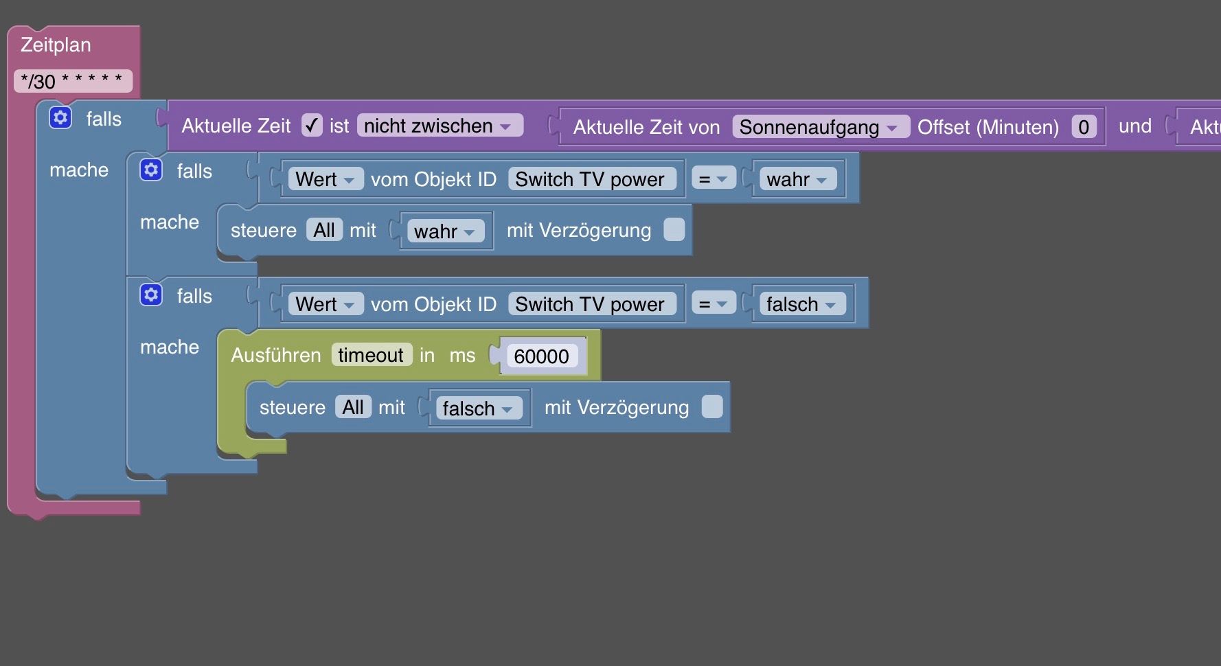

      • Meister Mopper
        Meister Mopper @Peter666666 last edited by
        @peter666666
        Dafür gibt es die Timeout-Blöcke

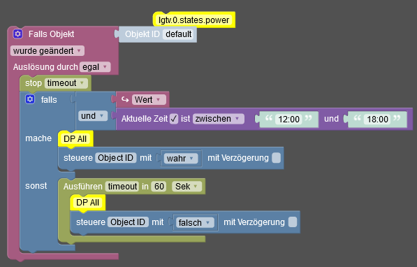

        • DJMarc75
          DJMarc75 @Peter666666 last edited by DJMarc75
          @peter666666 sagte in Licht Fernseher verzögert ausschalten:
          Den Trigger auf den DP vom LG-TV setzen und dann so mal testen:
            Peter666666 @Meister Mopper last edited by
            @meister-mopper danke. Wie muss ich den einfügen das es funktioniert?
            Meister Mopper BananaJoe 2 Replies Last reply Reply Quote 0
              Peter666666 @DJMarc75 last edited by
              @djmarc75 Wenn ich den Trigger so mache dann startet das Licht aber nicht wenn der TV schon vor der Abenddämmerung eingeschaltet war.
              • Meister Mopper
                @peter666666
                Mach auf jeden Fall den stop irgendwo davor, damit nicht mehrere timeouts laufen.

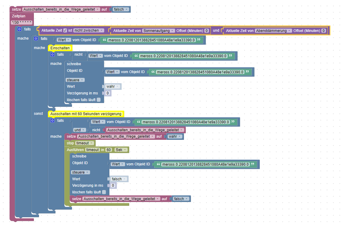

                • BananaJoe
                  BananaJoe Most Active @Peter666666 last edited by BananaJoe
                    <variables>
                      <variable id="nrV+A6o~ambf+|0Me}mO">Ausschalten_bereits_in_die_Wege_geleitet</variable>
                    </variables>
                    <block type="variables_set" id="p]5?*7*(kVIsf/0_Xa@K" x="-363" y="63">
                      <field name="VAR" id="nrV+A6o~ambf+|0Me}mO">Ausschalten_bereits_in_die_Wege_geleitet</field>
                        <block type="logic_boolean" id="gw{BV+e2B!E194WcuTSL">
                        <block type="schedule" id="vL7@L|rLSbX=@@tr-UaN">
                          <field name="SCHEDULE">*/30 * * * * *</field>
                            <block type="controls_if" id="XL]3z~KveFD$Kb(@0-Mm">
                                <block type="time_compare_ex" id="*:zg!_;jMcMhr;Jg(/n[">
                                  <mutation xmlns="http://www.w3.org/1999/xhtml" end_time="true" actual_time="true"></mutation>
                                  <field name="OPTION">not between</field>
                                  <value name="START_TIME">
                                    <shadow type="text" id="d-@6gPAUUY`]/H75F:nF">
                                      <field name="TEXT">12:00</field>
                                    <block type="time_astro" id="GlNTI7{W+M$n]KlKP_$R">
                                      <field name="TYPE">sunrise</field>
                                      <field name="OFFSET">0</field>
                                  <value name="END_TIME">
                                    <shadow type="text" id="!`t{`F*Q]5Ax{K):hD!v">
                                      <field name="TEXT">18:00</field>
                                    <block type="time_astro" id="jB+w(Ya?xGcuemx);{oB">
                                      <field name="TYPE">dusk</field>
                                <block type="controls_if" id="+vV+_:5)D./3k3FW!`+Z">
                                    <block type="get_value_var" id="j}=;B-Eds_T#]r[;fnY^">
                                      <value name="OID">
                                        <shadow type="text" id="2]Z|dt;c8,5M8Mj%}w)C">
                                          <field name="TEXT"></field>
                                        <block type="text" id="U[BF7RFupQJd@)#6PwYN">
                                          <field name="TEXT">meross.0.2208120138828451080A48e1e9a33390.0</field>
                                    <block type="comment" id="HpL[GV/pj;$Cu?nlMb)8">
                                      <field name="COMMENT">Einschalten</field>
                                        <block type="controls_if" id="|@D^`=$?Ey:;g8+OO{J+">
                                            <block type="logic_negate" id="PDwOlVODv}RkQY0#{#Jb">
                                              <value name="BOOL">
                                                <block type="get_value_var" id="M~(%+jQ0E0h[X~.@02|9">
                                                  <value name="OID">
                                                    <shadow type="text" id="utOGlH,?0a*.]-lARk2P">
                                                    <block type="text" id="!|$+L50^p1MV(=4C0!re">
                                            <block type="control_ex" id="El`wWWNfG9TG@UMnrHxO">
                                              <value name="OID">
                                                <shadow type="field_oid" id=".5r4rL@.%8Z4*I+t0Pvr">
                                                  <field name="oid">Object ID</field>
                                                <block type="get_value_var" id=";5KTLDtLnRj9Lz4V$-Xi">
                                                  <value name="OID">
                                                    <shadow type="text">
                                                    <block type="text" id="tTi-4qk*GV%4bD42/E0,">
                                                <shadow type="logic_boolean" id="QL2EuLRFy;8Hd1~!gFae">
                                              <value name="DELAY_MS">
                                                <shadow type="math_number" id="D2g_$e_5Z^3VXOgMr,WC">
                                                  <field name="NUM">0</field>
                                  <statement name="ELSE">
                                    <block type="comment" id="z(^@@$l;Vpr;YZZ=i?j,">
                                      <field name="COMMENT">Ausschalten mit 60 Sekunden verzögerung</field>
                                        <block type="controls_if" id="T3W5sGFgp8A#ki!LdvTV">
                                            <block type="logic_operation" id="Lsm{TOg?NoRCj}GM.vT]" inline="false">
                                              <field name="OP">AND</field>
                                                <block type="get_value_var" id="RfVCGuPE2d`7A!HrWqF7">
                                                  <value name="OID">
                                                    <block type="text" id="!B3d1tUg?JENQ=FtS;.e">
                                                <block type="logic_negate" id="5P[1K$O|e+DSO|6;b;gv">
                                                  <value name="BOOL">
                                                    <block type="variables_get" id="q~o_D10kCZ,=(_Wq^Gt?">
                                            <block type="variables_set" id="uVAi2.9!sN}`@iB=Z2u:">
                                                <block type="logic_boolean" id="jIODa%)4i)Cxiduo?m`P">
                                                <block type="timeouts_cleartimeout" id="Hq+I-BO23_.($BeI5!lD">
                                                    <block type="timeouts_settimeout" id="Vw[`(LiagsGJ?Ht%z;V;">
                                                      <field name="DELAY">60</field>
                                                        <block type="control_ex" id="AU6IHbdE%~(pS#.9i+h~">
                                                          <value name="OID">
                                                            <shadow type="field_oid">
                                                            <block type="get_value_var" id="B;-@V%5BFRv_~jC_k,Yx">
                                                              <value name="OID">
                                                                <block type="text" id="]~@-gq:;R9++oVYKrWd4">
                                                            <shadow type="logic_boolean" id="1@L]W_CEN]BaUjbe18:d">
                                                            <shadow type="math_number" id="nMwec]orVA)6Gu7yRD3R">
                                                            <block type="variables_set" id="Fe_{sS@jL!c]K2ncN7kq">
                                                                <block type="logic_boolean" id="MlJmdqz[X2Ar4(jT+CHh">
                  Da der Timer alle 30 Sekunden läuft muss verhindert werden das dieser wieder etwas macht wenn das Ausschalten bereits im Gange ist
                  oder wie @Meister-Mopper vorschlägt auf das Event des Fernsehers gehen
                  • DJMarc75
                    davon war auch bisher nicht die Rede.
                      @djmarc75 stimmt. Sorry

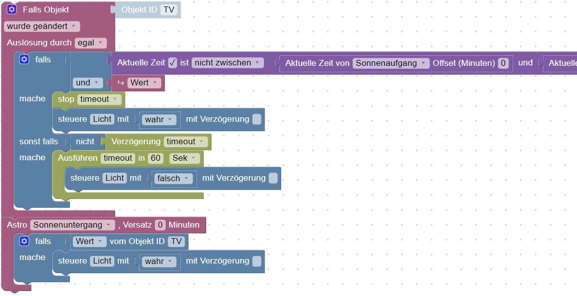

                        paul53 @Peter666666 last edited by paul53
                        @peter666666
                        Vorschlag:
                        818
                        10
                        355
