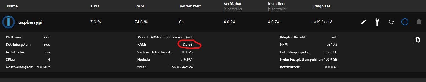

      Jetzt habe ich aber das Problem, dass nach einem Update von 4.X.xx auf 4.0.24 und dem Update von Node.js 12 auf 16 nur 4GB RAM erkannt werden.
      Ich habe nach meinem Problem gesucht, jedoch nichts passendes gefunden. Bitte steinigt mich nicht, wenn das Problem hier schon behandelt worden ist.
      Ich hoffe, dass vielleicht jemand das Problem kennt und mir helfen kann.

          "iob diag" sagt:

          *** MEMORY ***
          Mem:           3.8G        1.0G        1.6G        8.0M        1.2G        3.0G
          Swap:           99M          0B         99M
          Total:         3.9G        1.0G        1.7G
                   3826 M total memory
                   1017 M used memory
                   1054 M active memory
                   1033 M inactive memory
                   1566 M free memory
                    149 M buffer memory
                   1093 M swap cache
                     99 M total swap
                      0 M used swap
                     99 M free swap

            jo, da gibt es auch nur 4GB RAM....
            zum Rest von Deinem System wird bestimmt @Thomas-Braun noch was schreiben 😉
              KarlHeinz666 @DJMarc75 last edited by KarlHeinz666
              @djmarc75
              Ach verdammt... Asche auf mein Haupt!!!! Habe den falschen RPi4 dran und habe vor lauter Bäume nicht mal gesehen.
              Jetzt kann man mich steinigen! 😨
