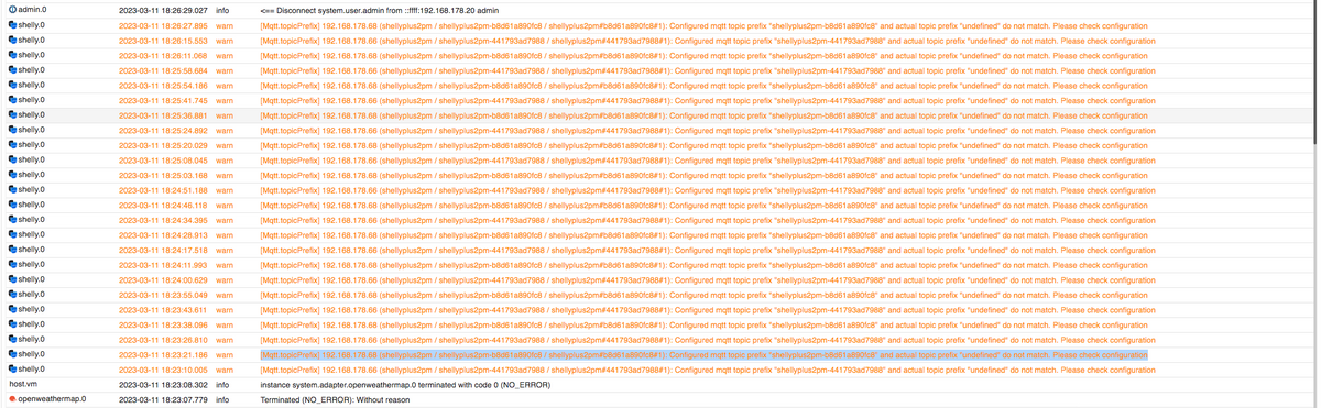

      @acem
      Logausgaben bitte als Text in Code-Tags </> posten.
      Als Screenshot ist das kaum zu entziffern.
        acem @Codierknecht last edited by acem
        @codierknecht sagte in Blockly Rolladensteuerung mit Shelly Plus 2 PM:
        @acem
        Alles klar hier als Text-in Code-Tags.

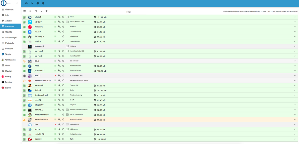

                  Ich benutze in dem Fall den eingebauten Shelly mqtt!, den MQTT Broker/Client habe ich zwar auch Installiert dieser ist aber deaktiviert!.
                  hier ein Bild von meinem IoBroker - Instanzen

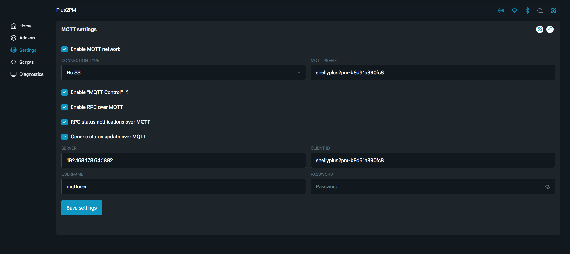

                  Die MQTT Konfiguration von einem Shelly Plus 2 PM, die Probleme macht, die anderen zwei Shellys machen auch Probleme einer davon ist Shelly Plus 2 PM der andere Shelly Plus 1 wobei der Shelly Plus 1 nur für die Lichtschalter benutzt wird.

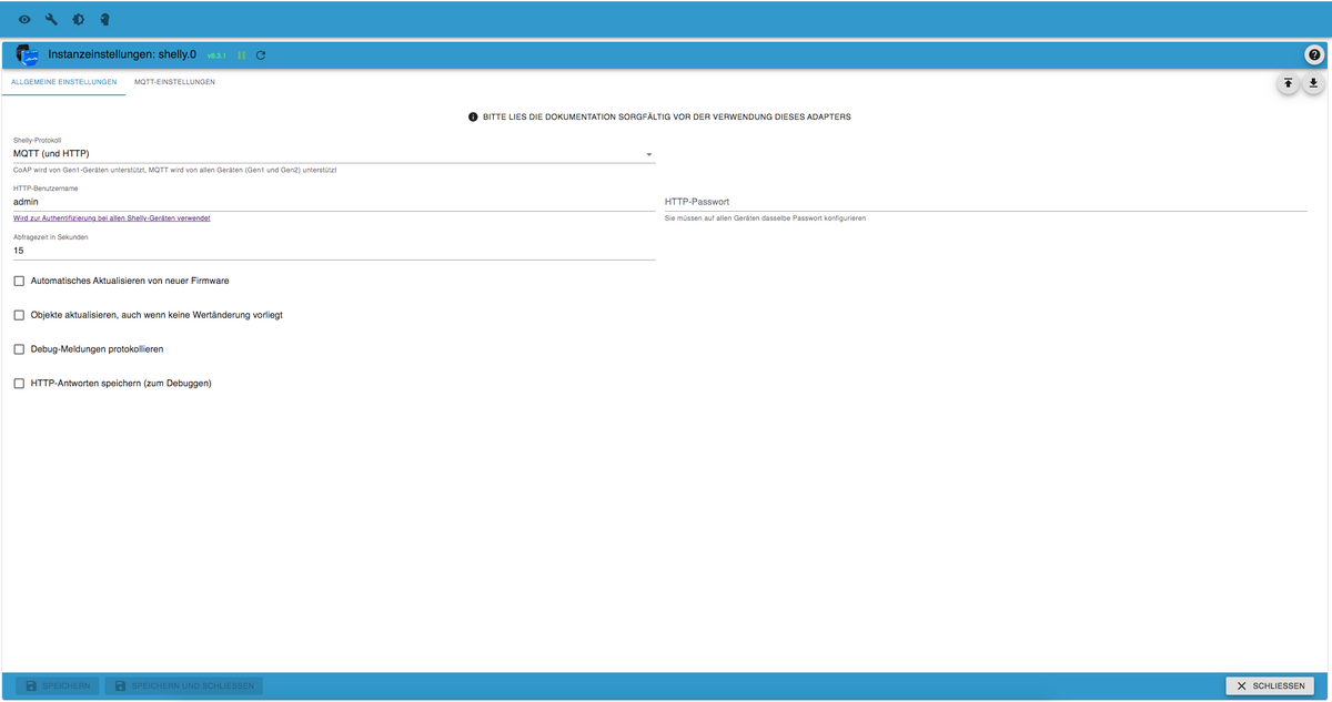

                  Instanzeinstellungen vom Shelly Adapter ( Allgemeine Einstellungen )

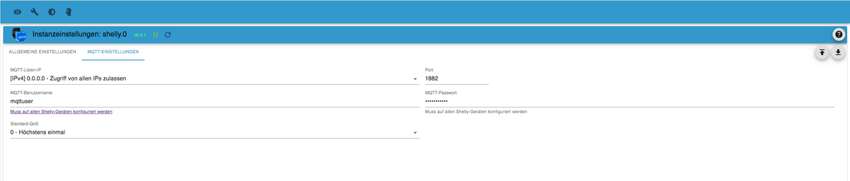

                  Instanzeinstellungen vom Shelly Adapter ( MQTT-EInstellungen )
                  Ich habe den MQTT Broker/Client mal gelöscht nicht das dieser Adapter sich mit dem Shelly Adapter nicht verträgt! ich weiß es eben nicht.

                    @acem die shelly einstellung sieht ok aus.
                    2 unterschiede sind mit in der adaptereinstellung aufgefallen:
                    http- benutzername. da steht bei mir nichts drinnen.
                    der mqtt-nutzer und passwort sind bei den shellys auch so eingerichtet?

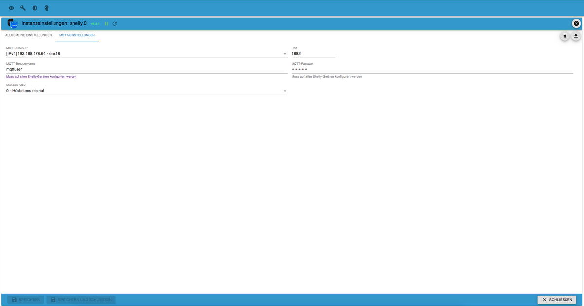

                      Für die Shellys benutze ich wie bereits angegeben den Shelly Adapter! Außerdem war noch der MQTT Broker/Client Adapter installiert. Diese war zwar deaktiviert, aber anscheinend hat der Adapter die Fehlermeldungen im Log verursacht, nachdem ich gestern Abend den Adapter MQTT Broker/Client gelöscht habe, sind die Rollos, die an Shelly angeschlossen sind, alle hochgefahren und keine MQTT Fehlermeldung im Log.
                      Benutzername bei Shelly Adapter war bei mir Admin drinnen ohne Passwort diesen habe, ich jetzt entfernt!
                      Shelly Adapter MQTT Einstellung sieht jetzt wie hier auf dem Bild aus.
