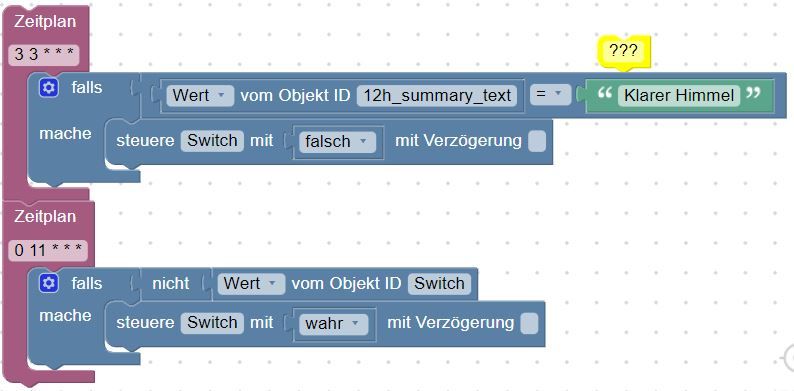

      @paul53 mir würde da die Aussage "in den nächsten 24 Stunden wolkenlos" reichen...
        paul53 @kurz.reini last edited by
        @kurz-reini sagte: "in den nächsten 24 Stunden wolkenlos"
        In allen anderen Fällen soll der Heizkessel morgens in Betrieb sein?
          kurz.reini @paul53 last edited by
          @paul53 ja genau, mein Problem ist, dass auch bei schönem Wetter der Heizkessel um 7-8 Uhr das Wasser aufheizt und wenn um 9 die Sonne auf die Solarplatten kommt, ist das Wasser schon aufgeheizt...
            @kurz-reini
            Das habe ich verstanden. Mit "In allen anderen Fällen" meine ich z.B.: Morgens / Vormittags Sonne, am Nachmittag bedeckt.
            K 2 Replies Last reply Reply Quote 0
              @paul53 ja genau, das ist richtig. Nur bei wolkenlos den ganzen Tag soll er bis 11 Uhr aus bleiben. Und um 11 Uhr immer einschalten.
                @paul53 kannst du mir da eventuell helfen?
                  @kurz-reini sagte: kannst du mir da eventuell helfen?
                  Wobei?
                    @paul53 bei dem Blockly
                      paul53 @kurz.reini last edited by paul53
                      @kurz-reini
                      Welche Information des Adapters "yr" möchtest Du auswerten? Ich verwende den Adapter nicht, kenne mich also damit nicht aus.
                      Prinzip:
                        @paul53 das muss ich mir erst raussuchen...
                        Mit dem richtigen Wert sollte es auf diese Weise funktionieren?
                        Vielen lieben Dank schon mal!!!
