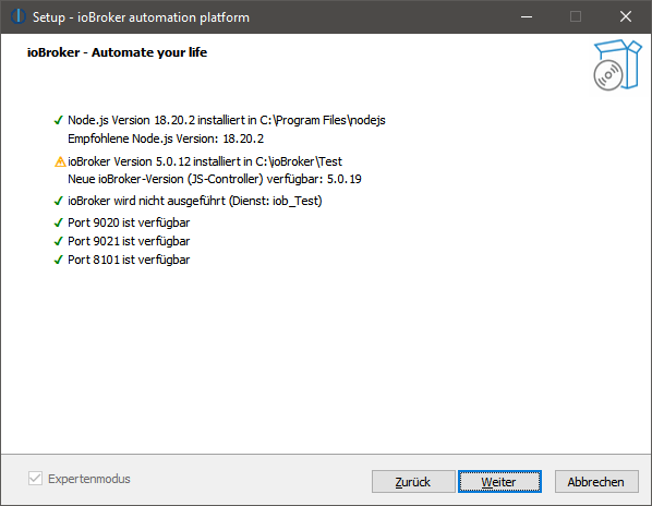

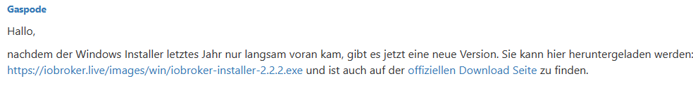

            Neue Installer Version 2.2.2 Online. Die sollte das Problem, das auf einzelnen Rechnern auftritt, beheben. Details im ersten Beitrag.

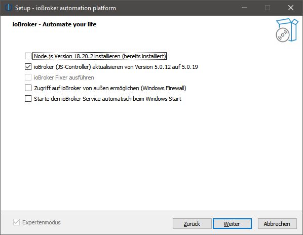

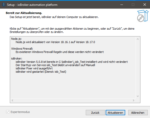

            • sigi234
              sigi234 Forum Testing Most Active @Gaspode last edited by

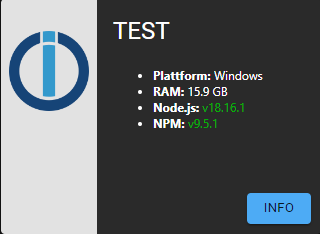

              @gaspode sagte in Test ioBroker unter Windows installieren - 2023 Edition:
              Iob erfolgreich aktualisiert:
              Screenshot (143).png Screenshot (144).png Screenshot (145).png Screenshot (146).png

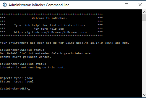

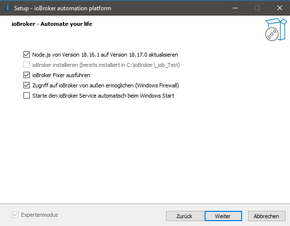

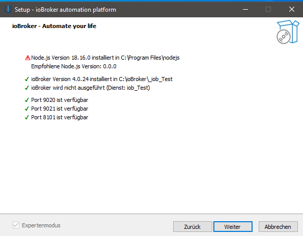

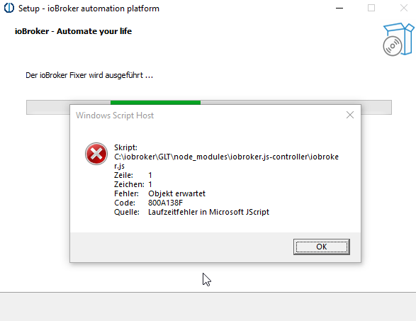

                JB_Sullivan last edited by JB_Sullivan

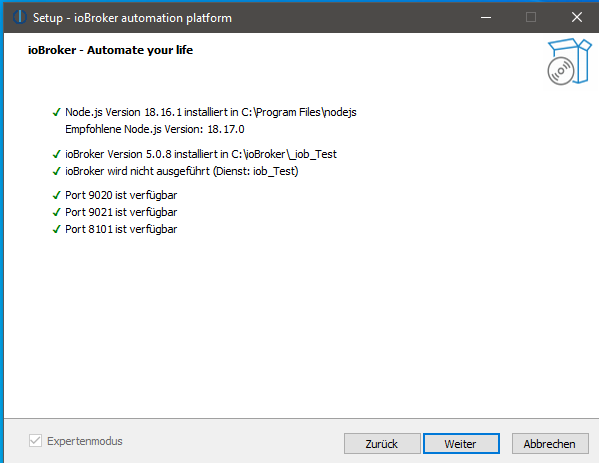

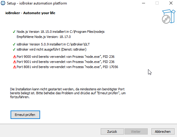

                Hat sowas schonmal jemand gehabt? Ich wollte von js-controller von 5.0.9 auf 5.0.11 udaten.
                Wie üblich via Konsole den ioB gestoppt, um dann ein upgrade self zu machen.
                In der Konsole kommt die Meldung, das ioBroker nicht läuft. Macht man aber eine iob status Abfrage, läuft der Broker. Unter Windows Dienste, werden diese aber als gestoppt angezeigt. In der Realität läuft ioBroker aber ganz normal ......
                ioBroker würde mit dem Installer 2.1 installiert
                Um den Installer 2.2.2 zu verwenden kommt dann die folgende Meldung.
                • Gaspode

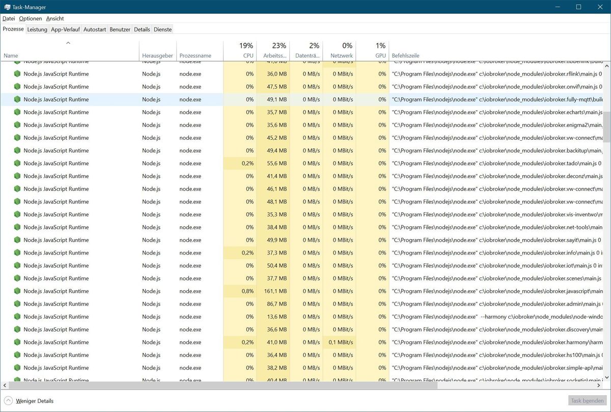

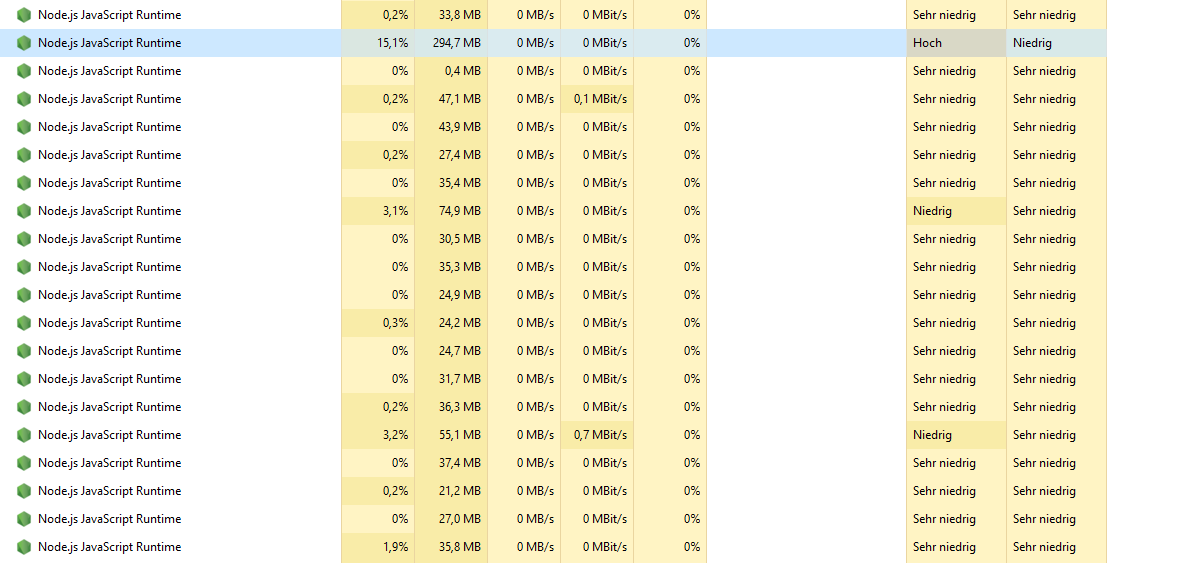

                  @jb_sullivan
                  Weißt du zufällig noch, wie du ioBroker gestartet hast? Evtl. irgendwann mal über den Restart Button im Admin?
                  Da kommt das manchmal vor, allerdings nicht immer. Im Controller 5 haben wir da ein paar Anpassungen gemacht, die das in Zukunft hoffentlich verhindern. Ansonsten hab ich das bisher noch nicht gesehen.
                  Als Lösung bleibt leider nur, alle Node Prozesse im Task Manager zu killen, unabhängig davon, wie du in die Situation gekommen bist.
                  JB_Sullivan 1 Reply Last reply Reply Quote 0

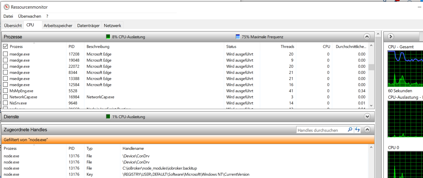

                  • JB_Sullivan
                    JB_Sullivan @Gaspode last edited by JB_Sullivan
                    @gaspode Ein definitives NEIN - den Button benutzte ich nie. Eben mal den Rechner neu gestartet und nun geht der Installer 2.2.2
                    Leider doch nicht 😞
                    LOG:
                    Npm prefix path exists: C:\Users\blank\AppData\Roaming\npm
                    Ich hoffe danach kann ich den js-controller auch updaten.
                    Leider sind die ganzen Meldungen in der Konsole ein wenig inkonsistent. Angeblich läuft der Broker noch, obwohl er dieses mal wirklich in Stop ist (Admin nicht erreichbar). Aber ein Upgrade self scheitert erneut.

                    Merkwürdig, obwohl der Installer abgebrochen hat, wurde offensichtlich doch die Version 18.17 installiert und nun stimmt auch die Status Angabe, das ioB gestoppt ist. Mal schauen ob nun das upgrade self klappt .......
                    Gaspode 1 Reply Last reply Reply Quote 0
                    • Gaspode
                      Gaspode @JB_Sullivan last edited by
                      @jb_sullivan said in Test ioBroker unter Windows installieren - 2023 Edition:

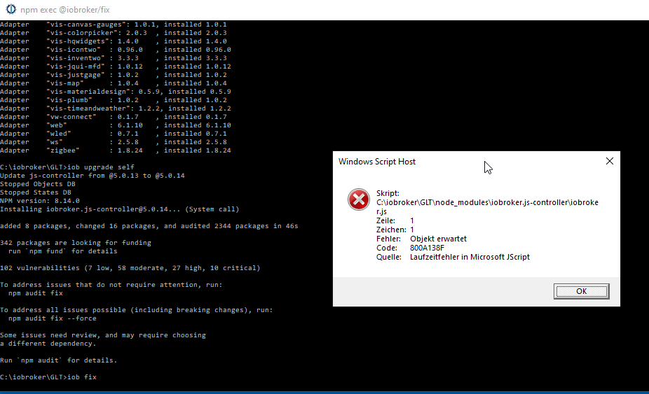

                      Leider doch nicht
                      Hmm, ich hab ehrlich gesagt keine Ahnung, was da bei dir los ist. Der Installer legt den Service an und dann ist der Fall für ihn erledigt.
                      Der Fehler beim Fixer dürfte allerdings natürlich nicht passieren, ist das reproduzierbar?

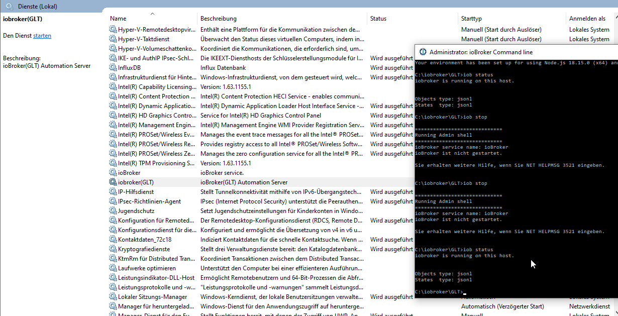

                                            Ich weiß nicht, ab der Beitrag hier richtig ist, bzw. wo man das Thema ggf. sonst anlegen könnte.
                                            Also meine ioB Installation ist mit dem neuen Installer angelegt und per Update auf die aktuelle NPM und Node Version angehoben worden.
                                            Immer wenn ich an ioBroker etwas über die Konsole mache und den Broker stoppe, kommt es zu inkonsistenten Meldungen. Konkret geht es um den Status der ioBroker Installation. Ich verwende dazu den mit der Windows Installation mitgelieferten Link zum Start des Konsolen Fenster.
                                            Obwohl ioBroker gestoppt ist, wird mir ioB als laufend angezeigt. Bei der Kontrolle über die Windows Dienste Verwaltung, kann man aber sehen, das die Sitzung wirklich in Stop ist. Die Konsolen Meldung sagt aber running.
                                            Ist das ggf. noch jemandem aufgefallen, bzw. mit welchem ioB Baustein könnte das zusammenhängen, wo diese Frage besser aufgehoben ist, wenn es nichts mit dem Win Installer zu tun hat?
                                            C:\iobroker\GLT>iob status
                                            Objects type: jsonl
                                            States  type: jsonl
                                            C:\iobroker\GLT>iob stop
                                            Running Admin shell
                                            ioBroker service name: ioBroker
                                            ioBroker wird beendet.....
                                            ioBroker wurde erfolgreich beendet.
                                            Objects type: jsonl
                                            States  type: jsonl
                                            C:\iobroker\GLT>
