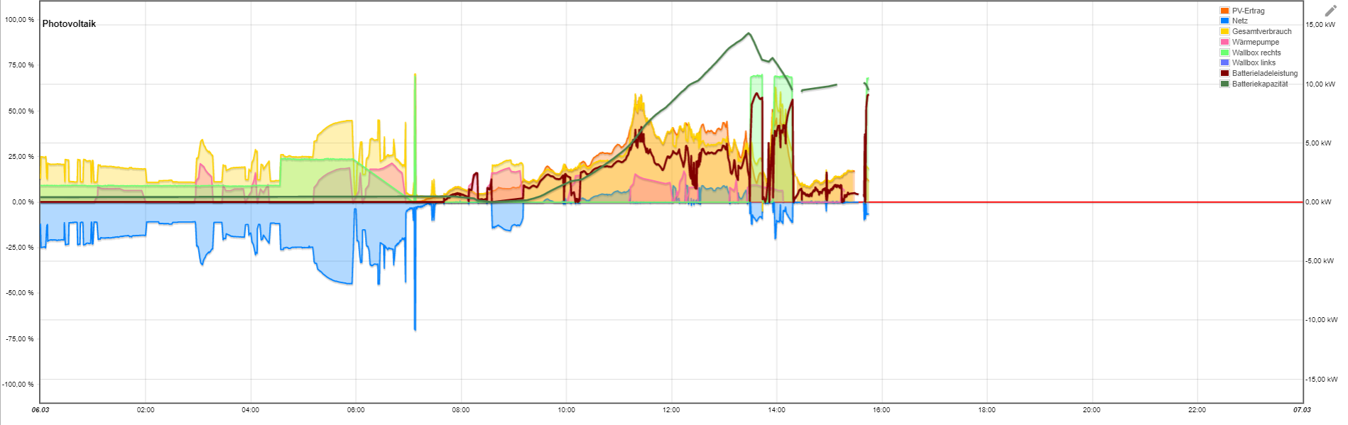

                    @Homoran Die Meldung kann ich provozieren, wenn ich in Flot von sql auf influx umstelle:

                              Ich tippe auf Bug, weil auch mit der Standardabfrage in InfluxDB hat sich der Raspberry grad aufgehängt.
                              Du siehst im Flot-Graph auch die Logging-Ausfälle durch den Datenbank-Zugriff 💩
                              Flot soll eigentlich sterben, da Grafana deutlich mehr Möglichkeiten hat.
                              Aktuell visualisiere ich meine PV Anlage und diverse Messwerte in- und um das Haus.
