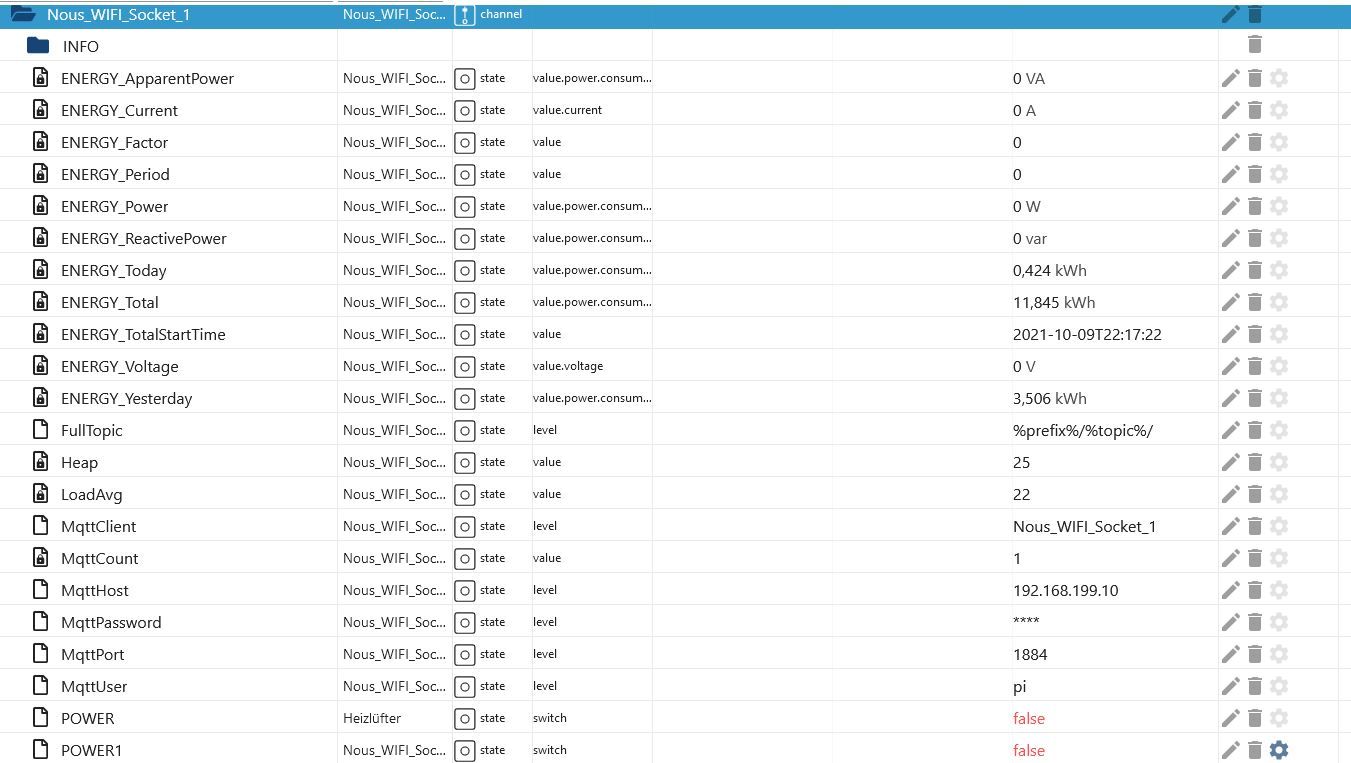

      ich habe ein Problem mit der Einbindung der WIFI-Steckdosenschalter Nous A1 an den Sonoff-Adapter.
      Ich habe 2 Stück, neueste Tasmota Firmware 12.4 geflasht usw. soweit funktioniert alles, ich kann die Dinger per Webserver ansteuern, auch per App (Tasmota Remota) und sehe auch in beiden die Zählwerte bezüglich Spannung / Strom usw...
      Dann habe ich den Sonoff Adapter installiert, die beiden Geräte werden auch erkannt, ich kann auch von ioBroker aus das Relais schalten. Was aber nicht funktioniert, ist die Übertragung der Zählwerte per MQTT an den Sonoff-Adapter.
      Obwohl beide Zwischenstecker identisch konfiguriert sind ( natürlich bis auf IP-Adresse, Namen usw) verhalten sich beide unterschiedlich.
      Gerät 1:
      Ich sehe nur Power und alive.
      Gerät 2:
      Da sehe ich alle Objekte, jedoch werden die Zählwerte nicht übermittelt, alle Werte stehen auf Null.

                          @grossmeisterg Kontrolliere mal die mqtt-Einstellungen in der A1.
                          Hab irgendwie in Erinnerung dass wenn man das "full topic" verbiegt, kann soetwas passieren.
                          Was schreibt die Nous in der Konsole? Ich hab nur A5, da schaust es so aus:
                          06:45:18.186 MQT: tele/schuko3p-1/SENSOR = {"Time":"2023-03-08T06:45:18","ANALOG":{"A0":1024},"ENERGY":{"TotalStartTime":"2022-11-29T14:38:39","Total":17.970,"Yesterday":0.070,"Today":0.019,"Period":0,"Power":3,"ApparentPower":17,"ReactivePower":16,"Factor":0.18,"Voltage":242,"Current":0.068}}
                          • G
                            grossmeisterg @Einstein67 last edited by
                            @einstein67
                            Du bist mein Held ! Genau das war es.
                            Während es dem MQTT-Adapter der "Full Topic" egal ist, muss es beim Sonoff-Adapter
                            zwingend beim "%prefix%/%topic%/" bleiben. Jetzt geht alles 😁
