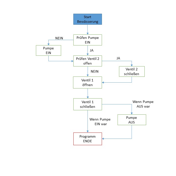

      Ich habe mich mal an mein erstes Blockly-Script gewagt. Es solleigendlich nur ganz einfach die garten Bewässeung jeden Morgen einschalten und eine vorgegebene Dauer laufen lassen. Dazu habe ich die Pumpe + 2 Ventile angesteuert.
      Die Dauer der Bwässung ist ja nun "hard gecodet": Ich würde aber nun gern die Dauer im View in 5min schritten einstellen können.
      Noch dazu möchte ich gern die ein Timestand der letzten Einschaltung beider Ventile und die dauer der Einschaltung anzeigen lassen…
      Lässt sich das irgendwie bewerkstelligen?

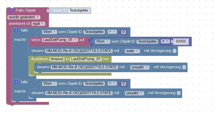

            Ich habe genau das gleiche und benutze dazu im blockey die timeout function, leider ist die nur hardcoded.
            Habe dazu in trello ein request erstellt um dies mit einer variable fuellen zu koennen: https://trello.com/c/2oAG6HEP/223-block ... ctionality
            Sehe gerade das da ein feedback drauf gekommen ist und werde diesen mal testen! Bis gleich 8-) :lol: 8-)
            ~Dutch
            • Dutchman

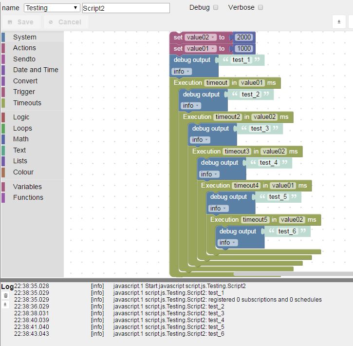

              geht ist ja cool das wuste ich auch noch nicht, also anstatt von ms name der variable eingeben. Variable dan per vis setzen:
              ~Dutch 8-)
              Edit: Docu auf GIT hinzugefuegt und pull request erstellt: https://github.com/ioBroker/ioBroker.javascript/pull/29
              DutchmanNL created this issue in ioBroker/ioBroker.javascript
              closed Add description to use variable in timeout to documentation #29

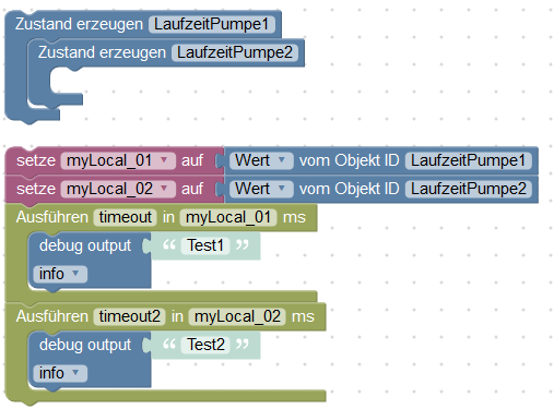

                geht ist ja cool das wuste ich auch noch nicht, also anstatt von ms name der variable eingeben. Variable dan per vis setzen: `
                Hallo
                War mir auch neu, dass das so geht.
                Würde ich allerdings nicht so offiziell machen. Das ist bestimmt nicht so gewollt und mit Vorsicht zu gebrauchen.
                1. Das geht nur mit lokalen Variablen
                2. Der Variablenname hat Einschränkungen!!
                "MyVar" -> geht.
                "MyVar01" -> geht
                "MyVar_01" -> geht
                "MyVar-01" -> !!!!!! FEHLER !!!!!
                Andere Kombis habe ich noch nicht getestet.
                Der TE möchte die Zeiten über VIS einstellen.
                Über VIS kann man aber nicht auf lokale Variablen zugreifen.
                Wenn er dieses undokumentierte "Feature" benutzen möchte, muss er den Umweg über globale Variaben/Objekte machen.

                    ahh… somit könnte ich die Dauer der Beregnung dann im Vis festlegen (würde ja mit einem Schieberegler gehen, so wie bei den Rollläden)
                    müsste ich ja für jeden Kreislauf separat ein Script anlegen, richtig? Die Dauer in Milisekunden könnte man ja mit einer Formel umrechnen.
                    In die Scripte für die Automatik und den manuellen Gebrauch könnte man ja noch nnifügen, dass ein Objekt(Datenpunkt) geändert wird in dem das Datum und Uhrzeit der letzen Auslösung dokumentiert wird ein Objekt für die gesamte Dauer an einem Tag... sollte doch machbar sein, oder?

                                  @rantanplan:
                                  Bei Deinem Beispiel leuchtet mir nicht ganz ein, warum Du auf die Änderung Deiner "Zeit-Variablen" reagieren möchtest.
                                  Wenn Du das tun möchtest dann: "Falls Objekt <objekt id/deiner/variablen="">wurde geändert"…....</objekt> `
                                  möchte ich ja im Grunde gar nicht…
                                  mit dem Widget wird das Script aufgerufen und die Zeitvariable übergeben...
                                  hatte ich mich falsch ausgedrückt.
                                  @rantanplan:
                                  Ich habe es hier im Forum schon häufiger erklärt.
                                  Aber nochmal in Kürze.
                                  Blocklys/Scripte reagieren/starten in der Regen auf Ereignisse (Trigger).
                                  WICHTIG!
                                  Reagiert ein Trigger auf seine Bedingung, werden die Befehle INNERHALB des Triggers EINMAL von oben nach unten abgeabeitet.
                                  Danach wartet der Trigger wieder auf seine Bedingung. `
                                  also:
                                  Wert meiner <objekt id/actor="">auf WAHR setzen
                                  –-> Ausführen Timeout <zeit variable/aus/widget="">---> Wert meiner <objekt id/actor="">auf FALSE setzen
                                  habe ich das so jetzt richtig verstanden...
                                  Sveni_Lee</objekt></zeit></objekt>
                                  • rantanplan
                                    rantanplan last edited by
                                    @sveni_lee:
                                    mit dem Widget wird das Script aufgerufen und die Zeitvariable übergeben... `
                                    Mit dem Widget musst Du kein Script aufrufen.
                                    Das Widget ändert den Inhalt Variable direkt.
                                    Wenn Du über ein Widget eine Lampe ein/aus schaltest, machst Du das ja auch nicht über ein Script.
                                    @sveni_lee:
                                    also:
                                    habe ich das so jetzt richtig verstanden...</objekt></zeit></objekt> `
                                    Fast.
                                    Es gibt keine direkte Verbindung von Blockly zu VIS/Widget.
                                    Du legst ja eine ioBroker Objekt/Variable an.
                                    Widget -> ändert Zeit Variable
                                    Blockly arbeitet mit "Wert von Objekt ID Zeit Variable".
                                    –-> Ausführen Timeout <zeit variable="">---> Wert meiner <objekt id/actor="">auf FALSE setzen
                                    So sieht es richtiger aus.
                                    Grüße</objekt></zeit></objekt>

                                      so, ich habe gerstern abend noch mal ein bischen gespielt aber irgendwie komme ich nicht weiter…
                                      Ich verwende folgendes widget: jqui-mfd - Custom10 + jqui Dialog.
                                      hier habe ich max auf 60 und min auf 0 gesetzt. als Winheit habe ich dann "min" eingegeben.
                                      im jqui wird das auch korrekt angezeigt also 25% - 15min.
                                      soweit so gut...
                                      Ich habe mir mal einen sehr einfachen Ablaufplan erstellt.
                                      Das sollte beim Einschalten/Betätigen des Widgets passieren...
                                      wenn das steht müsste noch die mit übergebene Variable der dauer eingebaut werden...

                                          sveni_lee last edited by
                                          Ja genau da liegt ja mein Problem.
                                          Ein Skript beginnt ja immer mit einem Trigger… Bei einem Zeitgesteuerten Ablauf ist das einfach.
                                          Aber auf was müsste ich den Trigger in diesem Fall setzen und welches Objekt gebe ich denn im
                                          Widget an?
                                          Sveni_lee
