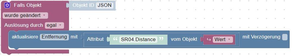

        paul53 @Berserker last edited by paul53
        @berserker sagte: diesen String
        Das ist ein JSON.
        Berserker 1 Reply Last reply Reply Quote 0
        • Berserker
          Berserker @paul53 last edited by Berserker
          Vielen Dank schonmal für die schnelle Hilfe. Hat funktioniert

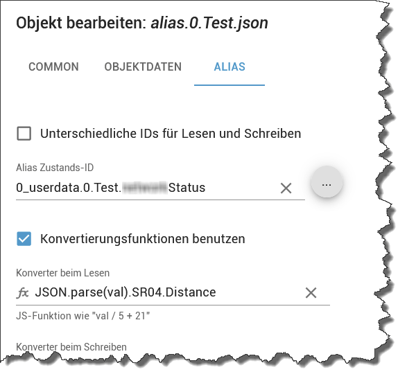

          • Codierknecht
            Codierknecht Developer Most Active @Berserker last edited by
            @berserker sagte in Zahl aus String extrahieren:
            {"Time":"2023-03-06T17:53:13","SR04":{"Distance":107.9}}
            Einfach einen Alias anlegen und die Konvertierungsfunktion nutzen:
